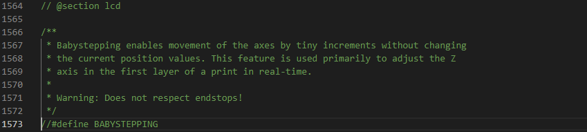

andyrok Inviato 14 Maggio 2021 Inviato 14 Maggio 2021 Ciao a tutti, come da titolo non funziona la procedura per modificare l'altezza dell'estrusione in fase di stampa..="BabyStep" insomma. Ho una scheda SKR 1.4 Turbo e un lcd Bigtreetech 35... quando attivo il comando da lcd mi da questo messaggio: " Unknow command: “M290 Z0.01” Non ho idea di come attivare o abilitare questa funzione.. qualcuno mi può dare aiuto? Grazie Cita
Whitedavil Inviato 14 Maggio 2021 Inviato 14 Maggio 2021 Devi attivare il babystep in marlin. Per far ciò, devi ricompilare il fw... Cita
andyrok Inviato 14 Maggio 2021 Autore Inviato 14 Maggio 2021 10 minuti fa, Whitedavil ha scritto: Devi attivare il babystep in marlin. Per far ciò, devi ricompilare il fw... lo immaginavo… ma speravo ci fosse un’altro modo.. sono poco pratico con la compilazione.. è chiedere troppo se mi fate uno screenshot delle righe del codice da modificare?..😬 Cita

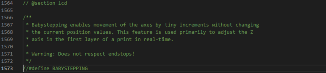

Eddy72 Inviato 14 Maggio 2021 Inviato 14 Maggio 2021 Penso sia la riga 1573 nel tuo Configuration_adv.h Ciaoo 2 Cita
andyrok Inviato 14 Maggio 2021 Autore Inviato 14 Maggio 2021 2 ore fa, Eddy72 ha scritto: Penso sia la riga 1573 nel tuo Configuration_adv.h Ciaoo 👍do un’occhiata!! Se mi perdo mi rifaccio sentire..😂😂 Cita
andyrok Inviato 14 Maggio 2021 Autore Inviato 14 Maggio 2021 Problema risolto..Grazzzzieeeee!!!!!😁 Cita
Whitedavil Inviato 14 Maggio 2021 Inviato 14 Maggio 2021 4 ore fa, Eddy72 ha scritto: Penso sia la riga 1573 nel tuo Configuration_adv.h Ciaoo Si, e anche tutte quelle sotto... Dipende cosa vuoi/non vuoi.... 😉 2 Cita
