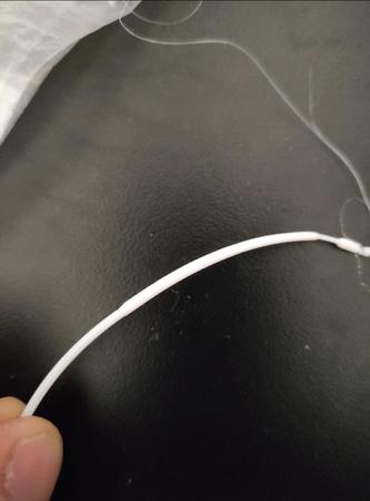

Carsco Inviato 24 Maggio 2021 Condividi Inviato 24 Maggio 2021 Il 19/5/2021 at 23:49, Danchicco ha scritto: Niente da fare, stesso problema, allego una foto per far vedere come si gonfia il filamento negli ultimi 5 cm circa, praticamente nella gola. Stavo per proporti il pezzo che ho disegnato per evitare questi ringonfiamenti, poi ho visto la foto. Al 99% hai la ventola dell'hotend bloccata o danneggiata. Non e' possibile che il tubo si danneggi per un tratto cosi' lungo. 1 Cita Link al commento Condividi su altri siti Altre opzioni di condivisione...
Danchicco Inviato 12 Giugno 2021 Autore Condividi Inviato 12 Giugno 2021 Risolto ragazzi, era la ventola dell' hotend che andava a tratti, quindi non raffreddava bene, sostituita e tutto ok 😉 Grazie ancora a tutti Carsco di che pezzo parlavi giusto per curiosità? Cita Link al commento Condividi su altri siti Altre opzioni di condivisione...
