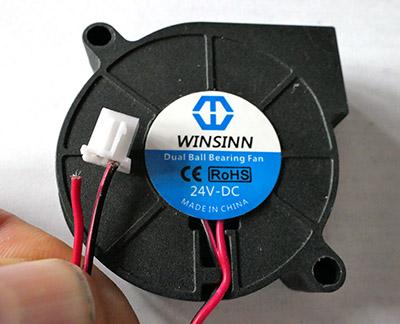

Cersil Inviato 16 Maggio 2021 Inviato 16 Maggio 2021 Salve a tutti, Stavo sostituendo la ventola di raffreddamento, quella che serve a raffreddare il pla, ne ho presa una che avevo comperato tempo fa e l'ho montata, ho avviato la stampa e sono andato a fare qualcos'altro. Quando sono tornato ho sentito un odore sgradevole e la stampa tutta deformata. Poi mi accorgo che la ventola che sarebbe dovuta andare al 100% era ferma e era bollente. ho spento subito la stampante. Vado a controllare i contatti e mi sono accorto che la ventola nuova ha i contatti invertiti rispetto a quella che cera prima. Quindi sono stati invertiti negativo e positivo, va bene la ventola si sarà bruciata, ma purtroppo non solo lei ho provato a mettere altre ventole con la polarità corretta ma niente non vanno. Può essersi danneggiata anche la scheda madre della ender 3 pro? Come faccio a verificare e si può eventualmente riparare. Grazie. Cita

Cersil Inviato 16 Maggio 2021 Autore Inviato 16 Maggio 2021 Sotto ho prima la ventola che montavo prima e che ha sempre funzionato. La seconda è quella che ho sostituito e che si è bruciata. Come si vede sono esattamente identiche, stessa marca tutte e due a 24 v. Ecco perché non mi sono preoccupato di fare prove. Però se notate il connettore quella vecchia ha il positivo a sinistra e la nuova a destra. Ma allora non sarebbe dovuto succedere nulla si sarebbe solo invertito il verso di rotazione, invece messa la nuova una puzza di bruciato e la ventola ustionava dopo di che provate altre ventole ma nessuna più funzionava. Non capisco allora che cosa sia successo. Cita
eaman Inviato 16 Maggio 2021 Inviato 16 Maggio 2021 Ma quindi hai provato con un altra ventola che sei sicuro funzioni sulla tua scheda? Non funziona piu' nessuna ventola? Cita
MayTs Inviato 16 Maggio 2021 Inviato 16 Maggio 2021 È più probabile che la ventola.avesse un problema e magari ha mandato in corto la scheda... Cita
Cersil Inviato 16 Maggio 2021 Autore Inviato 16 Maggio 2021 Le ventole che ho sono tutte le stesse ed una di esse a funzionato perfettamente per forse 2 anni quindi deduco che pure le altre funzionino ma ora non più. Forse visto che tutte le altre hanno i cavi invertiti è possibile che quando ho istallato la prima li abbia invertiti per far andare la ventola dal verso giusto non mi ricordo. OK ormai la frittata è fatta guardo avanti, forse è l'occasione per aggiornare un po. Le cose che desidererei avere su una nuova configurazione sono: Uno schermo decente un Touchscreen Un sensore di fine filamento La possibilità che la stampante si spenga automaticamente quando la stampa è finita Che se va via la corrente poi si possa finire comunque la stampa L'auto livellamento come possibilità futura Ho trovato tutte queste caratteristiche in questo prodotto che ne dite? https://it.banggood.com/BIGTREETECH-SKR-V1_3-32Bit-Controller-Board-+-5Pcs-TMC2130-Stepper-Drivers-+-TFT24-Touch-Screen-Kit-for-3D-Printer-Part-p-1579479.html?cur_warehouse=UK&rmmds=search Grazie per l'aiuto Cita
