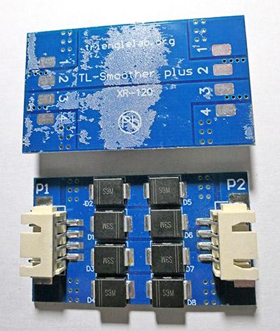

Cersil Inviato 16 Maggio 2021 Autore Inviato 16 Maggio 2021 Ancora una piccola cosa. Nella vecchia configurazione avevo montato due TL-Smoother per migliorare la finitura. Ne avevo messi uno per l'asse X e uno per l'asse Y e effettivamente era leggermente migliorata. Ora che avrò montato la SKR mini E3 V2 ci sarà ancora bisogno dei TL-Smoother o posso tranquillamente evitare di montarli. grazie ancora. Cita
