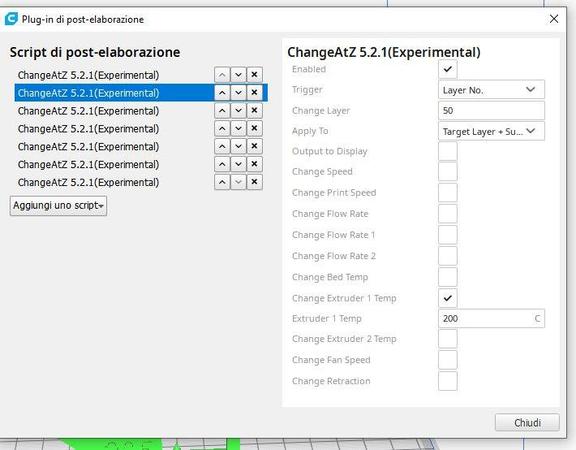

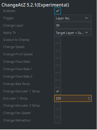

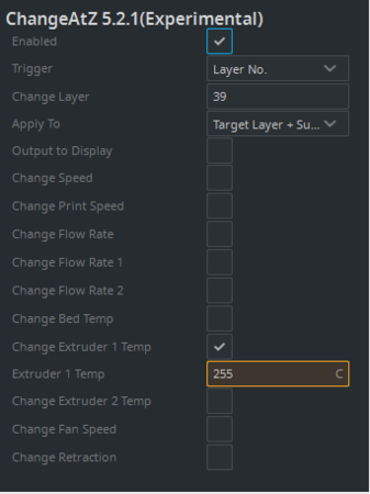

paolopa Inviato 17 Maggio 2021 Inviato 17 Maggio 2021 Salve, sto tentando di preparare un temp tower con cura ma non riesco a settare i valori di temperatura a determinate altezze di stampa: La torre preparata parte da 220 gradi e arriva a 195. in cura effettuo le modifiche con il suo sitema di "post-elaborazione" Inizio impostando layer 1 a 220° successivamente imposto ad altezza 10mm una temperatura di 215 e continuo con impostare ogni 10 mm ulteriori 5° in meno. (come da immagine allegata). In cura vedo le modifiche da apportare vicino al pulsante slicer, faccio lo slicer ed ottengo il modello Il problema è che se vado in stampa la temperatura rimane sempre quella di partenza non variando mai. vi metto ulteriori immagini del Gcode dove ho riscontrato che al comando M104 dove imposta la temperatura poi ne segue un'altro dove riporta la temperatura a 220°. Al primo layer la temperatura viene impostata giusta, ma successivamente succede il problema. Non riesco a capire. Cita

paolopa Inviato 17 Maggio 2021 Autore Inviato 17 Maggio 2021 ora ho provato a settare i punti a layer e stasera farò la prova ( come da immagine ) Cita
MayTs Inviato 17 Maggio 2021 Inviato 17 Maggio 2021 Come già detto, è un bug di quello script, quando lo utilizzi in mm. Se lo imposti indicando i layer funziona benissimo. Cita
