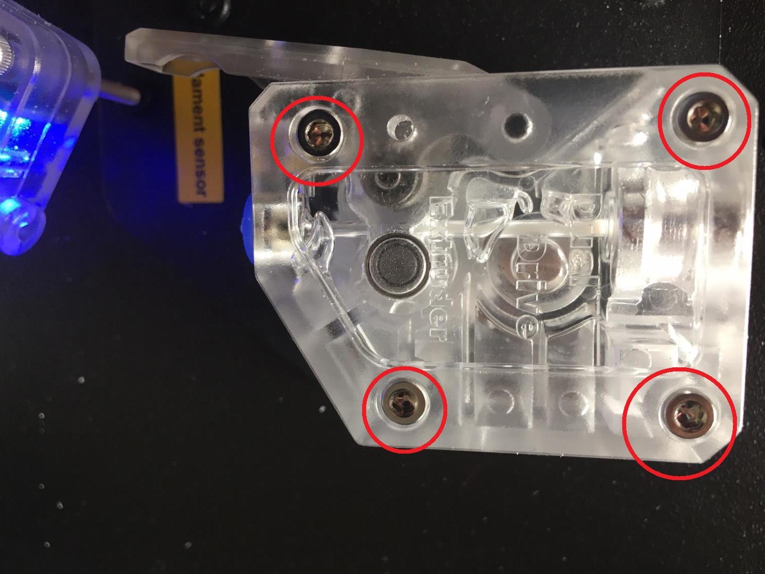

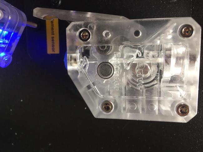

Buongiorno a tutti, sono nuovo del Forum e della stampa 3D. Ho comprato una Flying bear 5 per stampare i file che faccio in Rhino, arrivata, montata, calibrata, stampe di prova tutto ok, ma... è finito il filamento di prova, lo dovevo cambiare, ho estratto il filamento residuo ma una parte è rimasta dentoro al trascinatore (tra il foro di ingresso al tubo verso l'estrusore e gli ingranaggi), praticamente senza fuoriuscire nè da sotto, nè da sopra... qualcuno mi può aiutare? sono l'unico maldestro al quale sia capitato???

Io ho risolto, con non poca difficoltà, usando una punta da trapano da 1.5 mm spingendo dal lato boden (previo smontaggio dell'estrusore, e tagliando mano a mano in piccoli pezzetti il filamento che riuscivo a far uscire dopo la ruota godronata.

In effetti è quello che ho fatto io ma poi non è stato così semplice perchè il filamento era letteralmente un pezzo unico con quella parte. Il filamento non è libero, come sembrerebbe dalle foto, ma transita in questa sorta di condotto di tolleranza minima. Il motore dell'estrusore ha trascinato e bloccato il filamento in questo condotto fino a occluderlo e le ruote godronate hanno letteralmente consumato il filamento.
Alla fine, per farla breve, ti trovi questi pochi centimetri di filamento bloccati all'interno di sto condotto e l'unico modo che ho trovato per farlo uscire è stato spingerlo usando il codolo di una punta da trapano da 1.5.

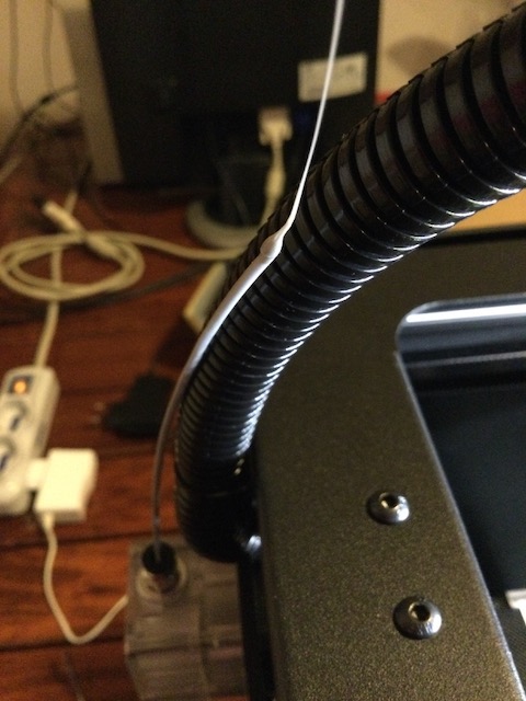

Prima di cena mi sono dedicato un attimo al tema è ho tolto il filamento stando attento a fermare il motore prima che il capo del filamento entrasse nell'estrusore. Ecco la foto, dalla quale si evince il problema. Un bel "gnocco" di PLA di diametro ben superiore a 1.75 che quando arriva al condotto blocca tutto e , secondo me, se ci arriva ancora caldo e "molle" lo chiude per bene, tipo trafila.

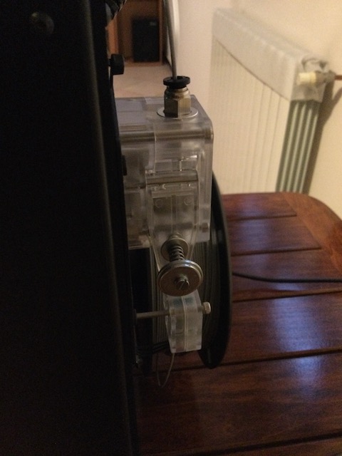

Per quanto riguarda lo spingifilo si, c'è la leva con la rotella di regolazione ma ... la vite è talmente corta e la molla rigidissima che se dovessi tirare spacco la leva. Pensa che se tolgo la rotella poi diventa un'impresa riavvitarla.
Dunque mi sono appena costruito una nuova vite di regolazione ed ora si può usare la leva e si riesce a sfilare a mano, fatto salvo poi il problema precedente dove lo "gnocco" non ti consente di far passare il filo attraverso l'estrusore (ma masta tagliare quel pezzettino).
Una vite M4, qualche rondella un po' grossa e un dado per bloccare le rondelle.
