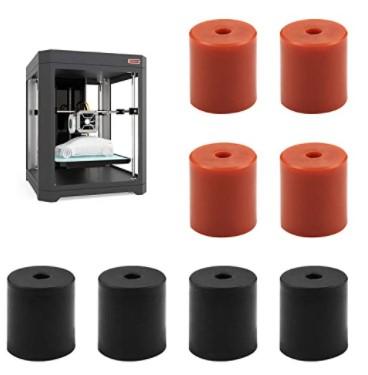

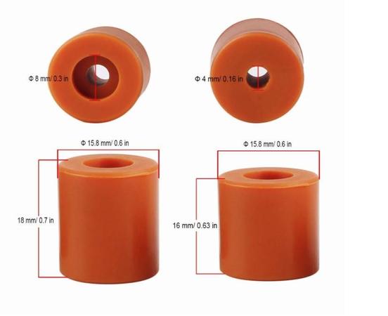

Gianlux Inviato 19 Maggio 2021 Inviato 19 Maggio 2021 Buongiorno a tutti possiedo una CR10S Pro V2 ho notato che il livellamento del piatto dopo circa 4 ore di stampa varia il livellamento di circa 0,2/0,3 mm volevo sapere se metto le colonne di livellamento in silicone questo problema si puo` attenuare e quindi in generale avere un miglioramento oppure conviene fare i soliti livellamenti allego due foto grazie Cita
Truck64 Inviato 19 Maggio 2021 Inviato 19 Maggio 2021 6 ore fa, Gianlux ha scritto: Buongiorno a tutti possiedo una CR10S Pro V2 ho notato che il livellamento del piatto dopo circa 4 ore di stampa varia il livellamento di circa 0,2/0,3 mm volevo sapere se metto le colonne di livellamento in silicone questo problema si puo` attenuare e quindi in generale avere un miglioramento oppure conviene fare i soliti livellamenti allego due foto grazie Immagino che tu abbia le molle. Guarda che se non si muovono i pomelli di regolazione che tu abbia molle o gommini non è cambia molto. Quindi fagli un segno al prossimo livellamento e vedi poi se rimangono li. Se come immagino non si muovono quei 2..3decimi sono dovuti alla struttura del piatto che flette o all'asse che lo muove, e con i gommini fai poco.. 1 Cita
Gianlux Inviato 19 Maggio 2021 Autore Inviato 19 Maggio 2021 ok si io ho le molle originali ora faccio dei segni cosi provo se si sposta qualcosa eventualmente come potrei sistemarlo? grazie Cita
Truck64 Inviato 19 Maggio 2021 Inviato 19 Maggio 2021 12 minuti fa, Gianlux ha scritto: eventualmente come potrei sistemarlo? Penso che tu possa controllare gli elemeti meccanici di scorrimento dell'asse Y (rotelle e guide), magari qualcosa ha gioco o è montato male. Non c'è molto altro che pui fare senza cominciare a smontare la stampante e fossi in te ci andrei con molta calma. Ho dato un occhiata in rete e mi è parso di capire che la tua macchina ha già il tastatore (BlTouch) quindi non vedo perchè qualche decimo sia il problema, visto che il livellamento è automatico. Cita

Whitedavil Inviato 19 Maggio 2021 Inviato 19 Maggio 2021 Forse perché quando stacchi il pezzo sei un po' brusco... Dipende che molle monti, se sono le classiche, allora con il silicone o molle gialle(più dure) migliori un po'. 1 Cita
