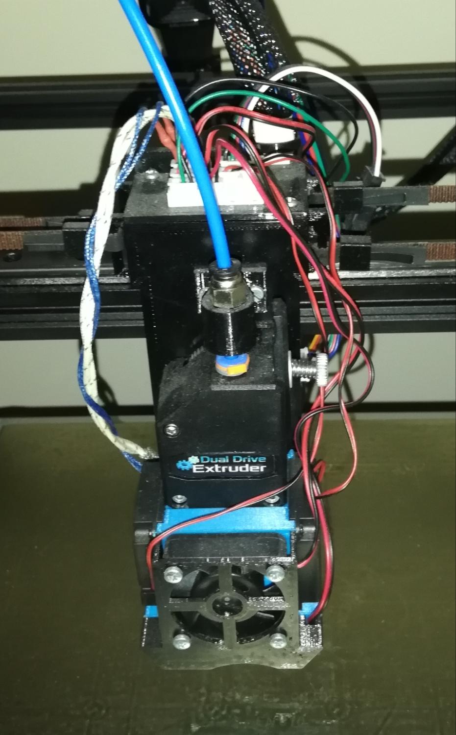

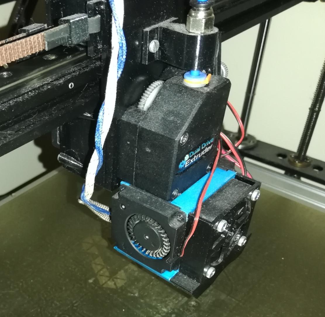

Whitedavil Inviato 23 Maggio 2021 Inviato 23 Maggio 2021 Ecco le foto del mio estrusore. Scusate la polvere, ma ultimamente sto stampando poco... 😅 Ps: le parti in nero sono petg, quelle blu abs Cita
