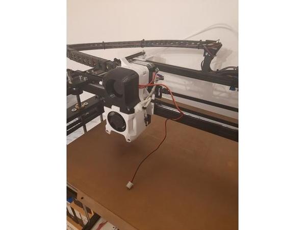

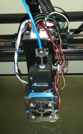

alfbu1983 Inviato 28 Maggio 2021 Condividi Inviato 28 Maggio 2021 @sunirefoxguarda io non ho esperienze dirette onestamente, è la prima volta che faccio questo tipo di modifiche ed è per questo che precedentemente ti avevo citato come gruppi estrusori diretti i completi (hemera, matrix,biqu h2,ecc) quindi non saprei su che base sceglierli ho visto nei vari progetti che circolano in rete che c'è chi utilizza quelli da 1.8° e chi quelli da 0.9°, ma onestamente non ho ancora capito su che basi sceglierli ed è per questo che non avevo ancora risposto alla tua richiesta. 3djake ha i bondtech da 1.8° nelle varie misure: da 22mm (1.8°-12Ncm-0.8A max) 15€ da 25mm (1.8°-18Ncm-07 A per fase) 17€ Per i 0.9° ho letto dei Wantai e degli LDO Motors 0,9° 1.4A Spero che ci sia qualcuno che sappia consigliarci meglio Cita Link al commento Condividi su altri siti Altre opzioni di condivisione...
sunirefox Inviato 28 Maggio 2021 Autore Condividi Inviato 28 Maggio 2021 Allora ricapitolando per il voron ci vuole il mozzo da 20mm, per quanto riguarda i motori stepper ce ne vuole uno che scaldi poco e non si fermi per eccessivo riscaldamento, credimi ne ho buttati parecchi di motor stepper. Però dal motore originale si possono estrapolare le info per compararle più o - con lieve differenza ovviamente con uno più leggero. Comunque ho 3 stampanti e 2 sono con direct extruder è la differenza è notevole ,migliore da tutti i punti di vista. Cita Link al commento Condividi su altri siti Altre opzioni di condivisione...
alfbu1983 Inviato 28 Maggio 2021 Condividi Inviato 28 Maggio 2021 scusami ma non ho capito "migliore da tutti i punti di vista" ti riferisci al direct rispetto al bowden ? In tutti i casi cerco di reperire le info sui motori originali per capire le caratteristiche e cercare qualcosa di più o meno simile Cita Link al commento Condividi su altri siti Altre opzioni di condivisione...
sunirefox Inviato 28 Maggio 2021 Autore Condividi Inviato 28 Maggio 2021 il bodwen per mio modesto e mia opinione personale lo trovo una ciofeca, molti diranno di no ma per me si. Cita Link al commento Condividi su altri siti Altre opzioni di condivisione...

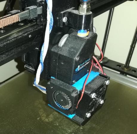

Whitedavil Inviato 28 Maggio 2021 Condividi Inviato 28 Maggio 2021 I motori originali tronxy sono da 1.8 gradi, 1.5A e non mi ricordo la coppia, mi sembra 0.44nm. Io ho il direct con nema 17 da 0.9 gradi e 23mm di spessore. Si scalda, ma un dissipatore e ventola fanno miracoli! Se volete motori buoni da 0.9 gradi guardate sul sito di E3D. L'unica cosa da vedere è i costi di dogana, visto che UK non è più EU. Il mio per l'estrusore l'ho preso da loro e va una meraviglia! Cita Link al commento Condividi su altri siti Altre opzioni di condivisione...
sunirefox Inviato 28 Maggio 2021 Autore Condividi Inviato 28 Maggio 2021 21 minuti fa, Whitedavil ha scritto: I motori originali tronxy sono da 1.8 gradi, 1.5A e non mi ricordo la coppia, mi sembra 0.44nm. Io ho il direct con nema 17 da 0.9 gradi e 23mm di spessore. Si scalda, ma un dissipatore e ventola fanno miracoli! Se volete motori buoni da 0.9 gradi guardate sul sito di E3D. L'unica cosa da vedere è i costi di dogana, visto che UK non è più EU. Il mio per l'estrusore l'ho preso da loro e va una meraviglia! Grazie , ho girato non vedo niente di buono, gli taglio a 20mm il perno motore e gli lascio l'originale Cita Link al commento Condividi su altri siti Altre opzioni di condivisione...
Whitedavil Inviato 28 Maggio 2021 Condividi Inviato 28 Maggio 2021 Stepper con albero da 20mm fai fatica a trovarli... Lo standard è 25... Cita Link al commento Condividi su altri siti Altre opzioni di condivisione...
Truck64 Inviato 28 Maggio 2021 Condividi Inviato 28 Maggio 2021 23 minuti fa, sunirefox ha scritto: Grazie , ho girato non vedo niente di buono, gli taglio a 20mm il perno motore e gli lascio l'originale Pessima idea. Ho visto in rete qualcuno ceh si è fatto uno spessore da 3mm per spostare il motore indietro e risolvere il problema. Mi sembra più sensato che modificare il motore risciando di rovinarlo. Cita Link al commento Condividi su altri siti Altre opzioni di condivisione...
