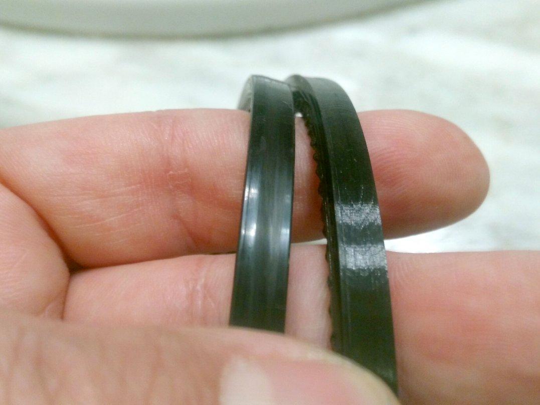

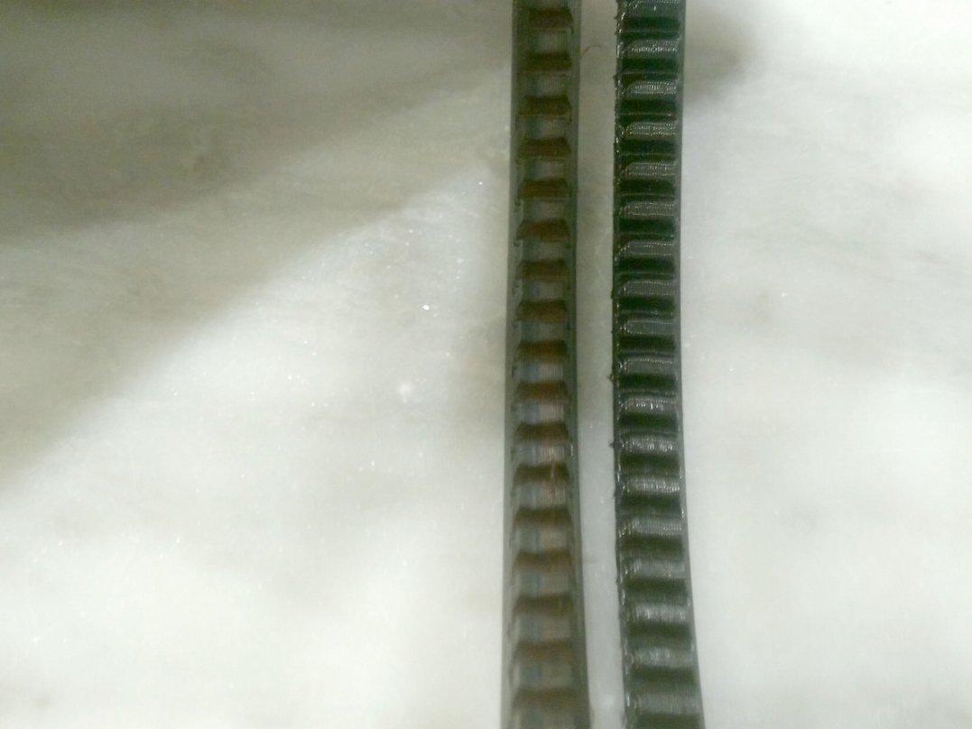

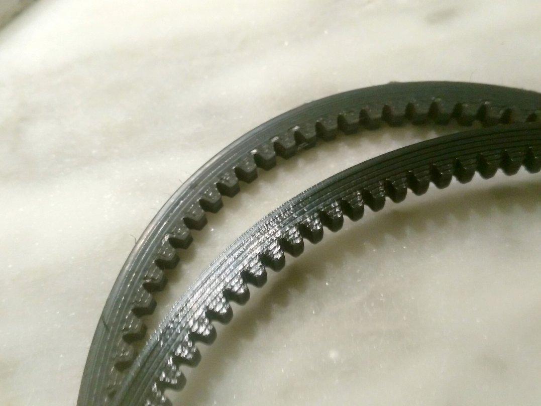

  • 5 mesi dopo...
Dopo quasi 5 mesi e 1000km, ecco il risultato.
In ogni singola foto mostro una cinghia mai montata (era troppo corta) e la cinghia tolta oggi dallo scooter.
Onestamente non gli avrei dato piu' di 15 giorni di vita, invece mi ha sorpreso.
Avrei potuto lasciarla montata ma avevo gia' preso la cinghia originale che mi e' arrivata dopo un mese nientemeno che da Israele. Sono ricambi ormai introvabili.
Niente male, comunque, per una cinghia stampata che ha lavorato direttamente sulla puleggia del volano a temperature superiori a 60-70 gradi per tutta l'estate siciliana.
