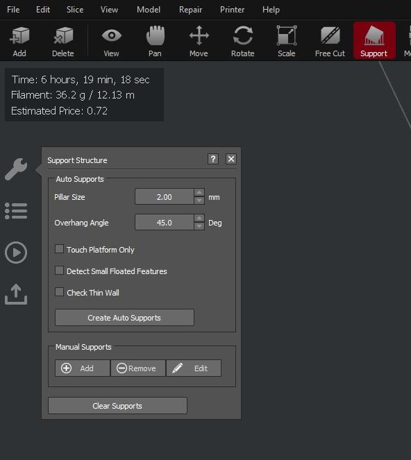

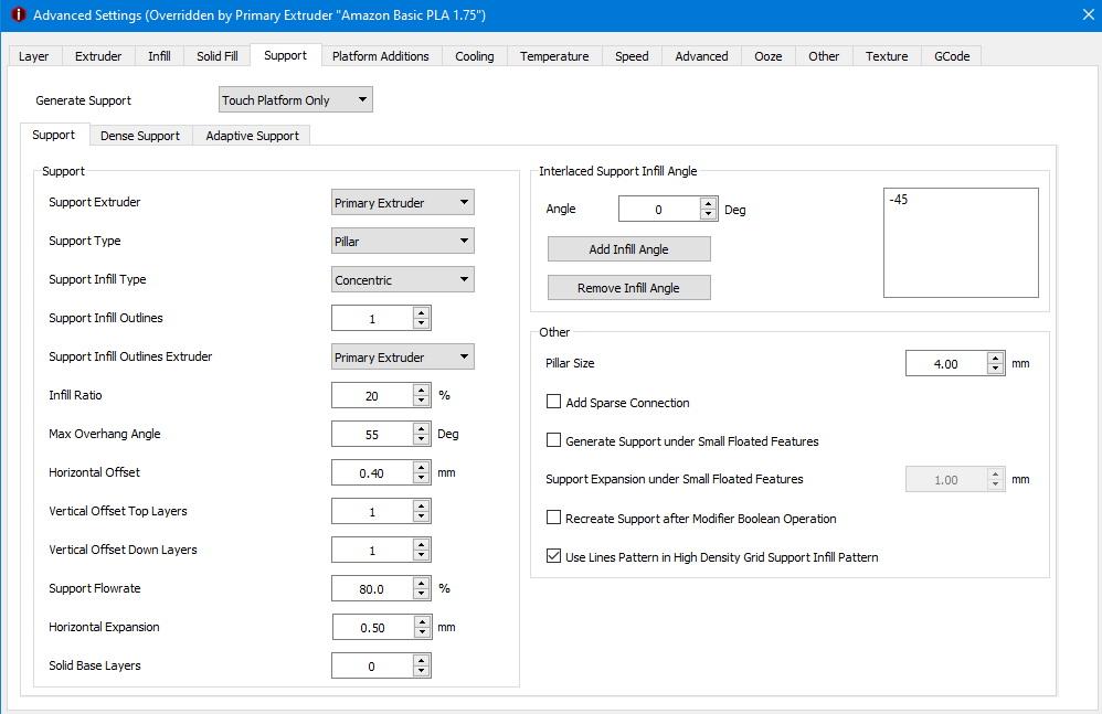

dnasini Inviato 20 Maggio 2021 Inviato 20 Maggio 2021 Io in ideamker ho configurato i supporti nel template di stampa come segue In questo modo li rendo sottili e con lo riempimento concentrico mi risultano piu' facili da rimuovere. Adegua anche la configurazione del secondo tab (Dense Support). Fatto questo, dall'ambiente principale seleziono Supporti e dal menu' rapido (chiave inglese a sinistra) selezioni la dimensione a seconda della necessita' e poi selezioni add in manual support per posizionarli Fatto questo, faccio lo slicing e verifico, strato per strato, se il supporto sostiene la parte dell'oggetto che mi interessa e aggiusto il supporto all'occorrenza. La scelta dei parametri per la creazione dei supporti l'ho trovata facendo delle prove, non e' molto scientifica, lo ammetto, ma alla fine funziona 🙂 1 Cita
