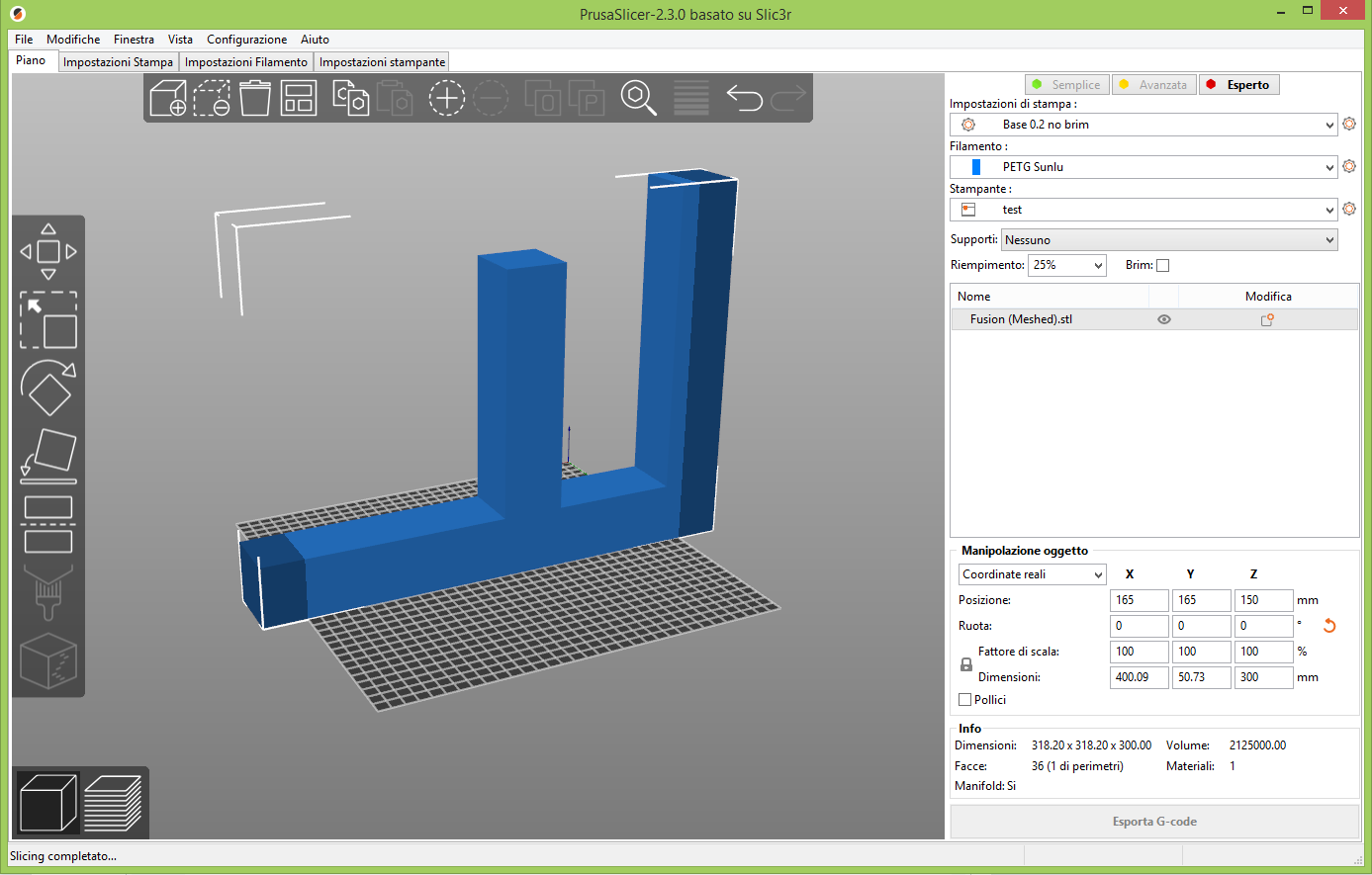

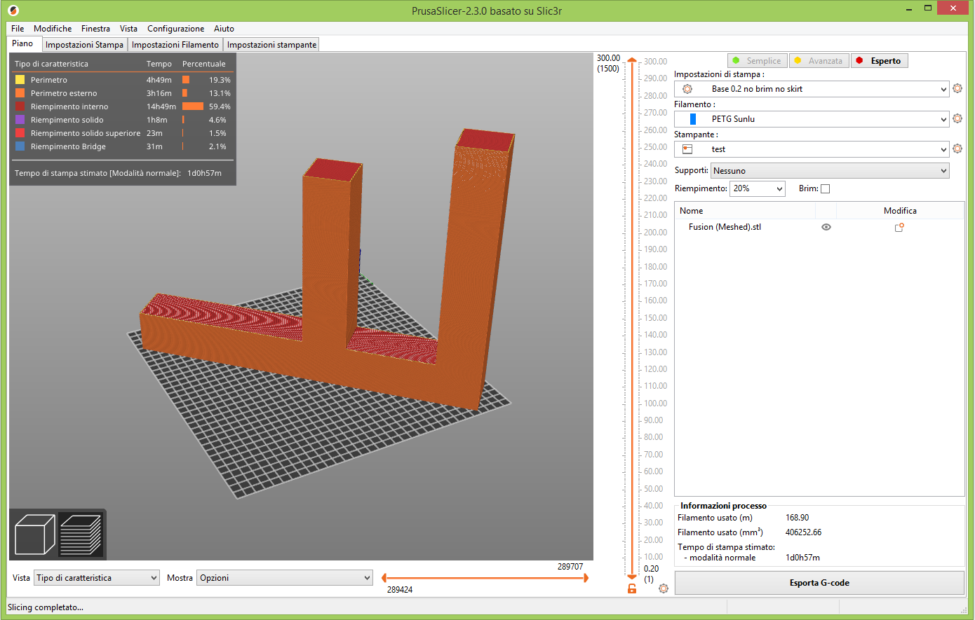

Truck64 Inviato 20 Maggio 2021 Inviato 20 Maggio 2021 Il 20/05/2021 at 20:24, shakle ha scritto: beh ovvio.. poi che uso l'attak? Expand Volendo si. Comunque mi pare che hai un volume di stampa di 330x300x400. Se al F non è troppo "ciccia" ci sta coricata e stampi senza supporti: Questa è alta 400, larga 300 e sezione 50x50. Ci sta anche 60x60 PS: tempo di stampa > 24h... Sicuro ne valga la pena? 1 Cita

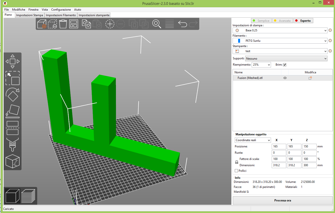

shakle Inviato 20 Maggio 2021 Autore Inviato 20 Maggio 2021 ho la tronxy x5sa pro quindi 330x330x400.. ci avevo già pensato a stamparla coricata ma stampandola cosi la F è inferiore ai 40cm in altezza.. cosa vuoi dire "valga la pena" ? @eaman invece di mettere le faccine puoi rispondere.... 1 Cita
eaman Inviato 20 Maggio 2021 Inviato 20 Maggio 2021 Il 20/05/2021 at 21:00, shakle ha scritto: invece di mettere le faccine può rispondere.... Expand A cosa? Sono entrambe alte 400... Cita
shakle Inviato 20 Maggio 2021 Autore Inviato 20 Maggio 2021 intendo con il gambo alto 40cm, quindi nella posizione normale... mettendola in obliquo le misure sono inferiori ai 40cm.. ho già provato adattando il modello al volume di stampa e non ci arriva ai 40cm.. nella figura c'è. pure scritto dimensioni 318.20 x 318.20 x 300. .... Cita

Truck64 Inviato 20 Maggio 2021 Inviato 20 Maggio 2021 Il 20/05/2021 at 21:00, shakle ha scritto: ho la tronxy x5sa pro quindi 330x330x400.. ci avevo già pensato a stamparla coricata ma stampandola cosi la F è inferiore ai 40cm in altezza.. cosa vuoi dire "valga la pena" ? Expand Quella nell'immagine è un modello alto 400 fatto al voloFusion (Meshed).stl e messo su una stampante con piatto 330x330 h400. Ci sta al limite, ma ci sta. Francamente però un oggetto così stilizzato che impiega così tanto tempo ad essere stampato lo costruirei in altro modo. Se fosse così: o così magari un pensiero ce lo farei. Il 20/05/2021 at 21:14, shakle ha scritto: nella figura c'è. pure scritto dimensioni 318.20 x 318.20 x 300. .... Expand mai sentito parlare del teorema di Pitagora? 1 Cita
shakle Inviato 20 Maggio 2021 Autore Inviato 20 Maggio 2021 ma non entra una F di 40cm coricata in quel modo nel mio volume di stampa!! come l'ha fatta @eaman si. ma è spezzata Cita
Truck64 Inviato 20 Maggio 2021 Inviato 20 Maggio 2021 Il 20/05/2021 at 21:30, shakle ha scritto: ma non entra una F di 40cm coricata in quel modo nel mio volume di stampa!! Expand Dovrebbe se elimini brim e skitr. Ma è VERAMENTE al limite. Cita
