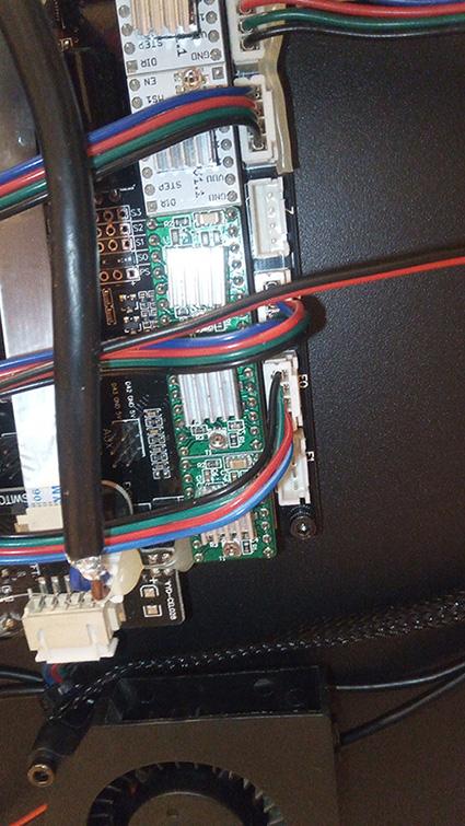

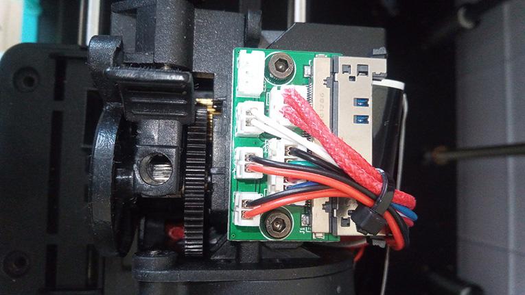

FRACCESS Inviato 1 Giugno 2021 Autore Inviato 1 Giugno 2021 ciao Fonzy, purtroppo non è così semplice perchè i cavi non possono essere invertiti dato che ci sono gli spinotti che hanno la guida. Da un controllo da me eseguito col tester, dalla scheda madre non esce corrente dallo spinotto dello stepper dell'estrusore.potrebbe essere quella la causa?allego una foto della scheda superiore dell'estrusore e una della scheda madre. Cita
Killrob Inviato 2 Giugno 2021 Inviato 2 Giugno 2021 I cavi li puoi invertire direttamente nello spinotto, non è difficile, basta tirare su le linguette e poi rimetterle giù Oltretutto l'estrusore è l'unico che vedo con i cavi invertiti rispetto agli altri Cita

l0v3byte Inviato 2 Giugno 2021 Inviato 2 Giugno 2021 Ciao, Hai gia controllato il flessibile dell'estrusore che dalla foto sembra messo male. Per i video foto etc ti consiglio di comprimerli non troppo per via della qualità visiva ma dovresti farcela. Cita
FRACCESS Inviato 2 Giugno 2021 Autore Inviato 2 Giugno 2021 ciao, se per flessibile intendi il cavo nero piatto, si, ho controllato anche quello.la stampante è praticamente nuova.per quanto riguarda le foto, le ho compresse al limite permesso dal forum di 1000kb. ma ripeto che non ho trovato col tester tensione all'uscita dello stepper sullo spinotto dello stepper sulla scheda madre, non può essere quello? Tra l'altro sulla scheda madre in corrispondenza degli spinotti, ci sono delle piccole schede che si vedono nella foto che sono estraibili e hanno dei piedini per incastrarle. ho visto su aliexpress che le vendono, non potrebbe essere una di quelle? Cita
Truck64 Inviato 2 Giugno 2021 Inviato 2 Giugno 2021 14 minuti fa, FRACCESS ha scritto: ciao, se per flessibile intendi il cavo nero piatto, si, ho controllato anche quello.la stampante è praticamente nuova. Si il cavo piatto è quello che porta tutti i segnali dalla scheda di controllo alla testa di stampa. Come dice @l0v3byte dalla foto sembra inserito male nel connettore. Probabilmente si è sfilato. Devi aprire il connettore , rimetterlo in posizione e chiudere. Dovresti avere le istruzioni per farlo nel manuale, casomai vediamo. Mi raccomando di farlo a macchina spenta. Cita
Killrob Inviato 2 Giugno 2021 Inviato 2 Giugno 2021 50 minuti fa, FRACCESS ha scritto: ra l'altro sulla scheda madre in corrispondenza degli spinotti, ci sono delle piccole schede che si vedono nella foto che sono estraibili e hanno dei piedini per incastrarle. ho visto su aliexpress che le vendono, non potrebbe essere una di quelle? quelle piccole schede sono i drivers e puoi effettivamente provare a scambiarli Cita
FRACCESS Inviato 2 Giugno 2021 Autore Inviato 2 Giugno 2021 proverò anche questa, anche se dovrò scambiarle con uno degli assi perchè anche E1 mi dà lo stesso risultato col tester Cita
