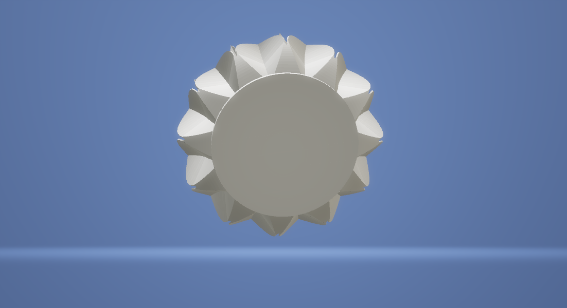

Ho un problema con un file stl di cui vorrei estruderne la base per aumentare l'appoggio del pezzo.
Premetto che sono proprio un neofita del programma meshmixer...qualcuno potrebbe aiutarmi?
L'operazione equivale a fare in AUTOCAD: SELEZIONE --> FACCE --> SELEZIONO LA FACCIA INFERIORE DEL PEZZO --> LO TRASCINO GRAZIE AL GIZMO o IMPOSTANDO IL GIZMO dò IL COMANDO ESTRUDI (questa dovrebbe essere la sequenza delle operazioni in AUTOCAD se non ricordo male..)...ma qual'è la sequenza in meshmixer?
Vi allego per farvi capire com'è la base (circolare) che dovrei estrudere e di cui vorrei aumentarne l'altezza...però, sarebbe anche importante la spiegazione delle operazioni da fare in successione su meshmixer...
Grazie a chiunque saprà darmi una mano ed insegnarmi...
Saluti a tutti.

Poiché il software lavora sui dettagli dover selezionare una parte estesa di un oggetto, se fatto punto per punto (...o meglio triangolo per triangolo) può essere un lavoro infinitamente lungo.
Ci sono 3 modi per selezionare un oggetto a seconda della parte di dettaglio che si vuole selezionare per poi modificarla:
-              PENNELLO
-              SFERA
In entrambi i casi la procedura per selezionare tutta un’area estesa è la seguente:
SELECT --> Si sceglie se si vuole usare pennello o sfera à si imposta EXPAND MODE (menù a discesa --> CREASE ANGLE) - si imposta la dimensione dell'area di selezione (SIZE)-> ci si posiziona nella parte dell’oggetto che si vuole selezionare --> TASTO DESTRO DEL MOUSE --> DI NUOVO TASTO DESTRO DEL MOUSE QUESTA VOLTA TENENDO PREMUTO IL TASTO DESTRO CI SI MUOVE SU TUTTA LA ZONA CHE SI VUOLE SELEZIONARE..
Più facile di quello che sembrava:)
