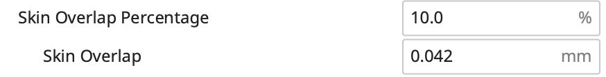

Ciao eaman, grazie per la risposta.
Mi sono creato un profilo personalizzato partendo dallo "standard quality" di Cura nel quale ho modificato solo i valori che, di volta in volta, mi avete suggerito.
I valori che suggerisci sono di default in quel profilo.
Dunque si, ci sono, anche se non li ho impostati io.
Suggerisci di aumentarli ?
In Cura c'è anche L'infill overlap percentage come descritto qui https://support.ultimaker.com/hc/en-us/articles/360012607079-Infill-settings
Dovrebbe minimizzare gli spazi tra l'infill e la parete, qualora ci fossero dei buchi.
Purtroppo non c'ho mai giocato avendo anche io una stampante da poco tempo. Ma prova anche a dare un'occhiata al link che ti ho riportato sopra che spiega alcuni settaggi di cura.
Ovviamente segui soprattutto i consigli dei più esperti del forum 😉
In quel link viene spiegato anche la skin overlap proposta da @eaman
