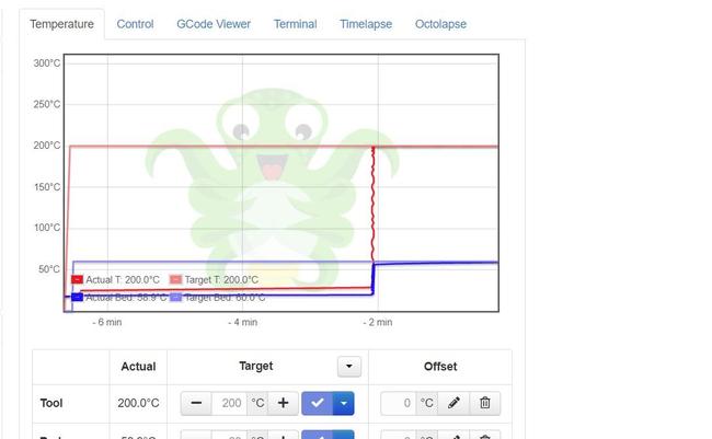

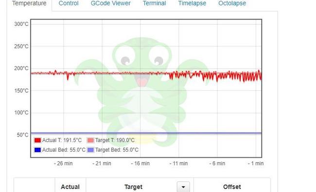

Soluzione Liuk_17 Inviato 4 Giugno 2021 Autore Soluzione Condividi Inviato 4 Giugno 2021 Volevo solo far sapere che ho trovato il problema nel caso serva a qualcuno. Dopo vari tentativi ho rilevato tramite octoprint un'anomalia nella temperatura dell'estrusore che aveva varie oscillazioni di parecchi gradi. Probabilmente la sonda era difettosa, sostituita quella infatti non ho avuto più problemi. 3 Cita Link al commento Condividi su altri siti Altre opzioni di condivisione...

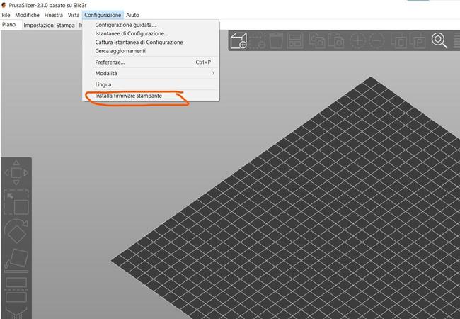

Liuk_17 Inviato 8 Giugno 2021 Autore Condividi Inviato 8 Giugno 2021 Ciao, purtroppo il cambio dell'estrusore non mi è servito. Avevo sostituito la termoresistenza e il sensore, praticamente ho messo un estrusore nuovo. Dopo averlo sostituito ho effettuato due stampe da 8 ore senza problemi, ma stamattina mi sono ritrovato la stampante ferma a 3/4 e temperature a 0 anche se il display segnava la temperatura di stampa (195°). Stesso file delle stampe da 8 ore. Adesso ho provato ad aggiornare il firmware della stampante. Io uso Prusaslicer, ti lascio l immagine in allegato, ma puoi farlo benissimo anche con cura. Il firmware lo trovi sul sito Anycubic per il download. Se anche questo non funziona proverò a sostituire la scheda madre visto che ne ho una di scorta, altrimenti contatterò l'assistenza. Comunque se non hai letto tutto il post, prima prova ad effettuare i tentativi descritti da Truck64, come cambiare la SD. Aggiornerò il post non appena avrò fatto altri test. Non so come si taglio il "Mark as solution" dal post 😅 Cita Link al commento Condividi su altri siti Altre opzioni di condivisione...
