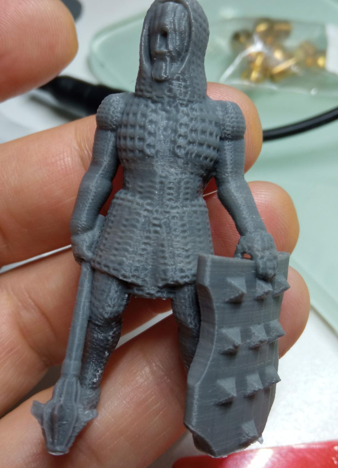

eaman Inviato 25 Maggio 2021 Autore Condividi Inviato 25 Maggio 2021 Il linch l'ho poi stampato, fatto tutto in Cura: Tante string e blob, sto cercando di perfezionare il profilo per Cura, cosi' come' non va' bene. Per come sono messo l'unica sarebbe fare i supporti in Cura, esportarlo come STL in S3D e fare lo slice da questo. Oppure generare i supporti ad albero con un altro software tipo Mesh Mixer. Cita Link al commento Condividi su altri siti Altre opzioni di condivisione...
eaman Inviato 26 Maggio 2021 Autore Condividi Inviato 26 Maggio 2021 Oh messo a riposo Cura dopo vari tentativi non molto proficui a fare un profilo per questa roba, ho ripreso S3D innanzitutto per provare il filamento (2 giorni che piove, non volevo il dubbio che i maglioni fatti da Cura fossero una questione di materiale) e dato che il filamento e' buono gia' che c'ero ho montato un nozzle da 0,3mm che avevo in un cassetto. Ovviamente ci ho guardato dopo averne ordinato un paio nuovi "di quelli buoni" 😉 Comunque, primo test con 0.3mm di nozzle e layer [EDIT] 0.08mm, altezza del modello 6cm: Praticamente 1 minuto di postproduzione, buoni dettagli. Secondo me questo si puo' cominciare a colorare con lavaggi e dry brush perche' i segni dei livelli sono contenuti ma c'e' abbastanza profondita' sulle superfici. Stamparlo a 6cm poi aiuta 😄 BTW: se cercate anche voi dei figurini / miniature da stampare in FDM easy e possibilmente senza supporti: https://www.thingiverse.com/briteminis/designs Cita Link al commento Condividi su altri siti Altre opzioni di condivisione...

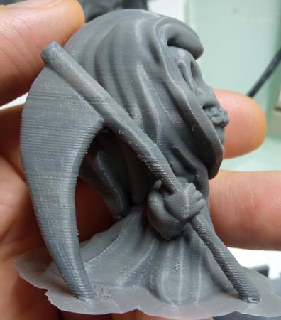

eaman Inviato 29 Maggio 2021 Autore Condividi Inviato 29 Maggio 2021 Stampato questo brutto grugno: sempre con nozzle 0.3mm e layer 0.08. Questo l'ho fatto con 3 perimetri dato che alcuni dei figurini piu' piccoli si sono dimostrati molto fragili nelle caviglie. Senza Z-hop mi si e' rotta la mazza che poi e' andata a sfasciare pure la testa, ristampati e incollati. Per le mazze e le caviglie: tagliuzzare un stuzzicadenti, inzupparlo nel cianoacrilico lento, conficcarlo nelle parti / infill. Ci vorrebbe un raffreddamento extra per il filamento, quasi quasi mi taglio un bowden da pochi centrimetri per fare 'ste robe 😉 Per quanto con la retraction non ho grossi problemi, c'e' qualche micro blob causato dai travel delle parti che si affacciano l'una sull'altra ma almeno le superfici sono ben pulite. Forse un po' sottoestruso? Per il prossimo aumento di qualche punto il flow... Almeno non fa stringhe cosi' 🙂 2 Cita Link al commento Condividi su altri siti Altre opzioni di condivisione...

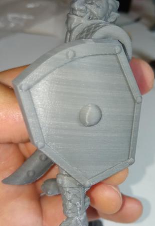

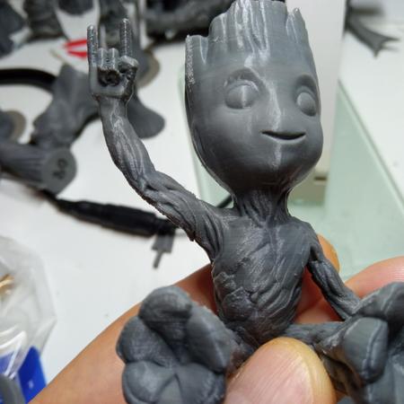

eaman Inviato 8 Giugno 2021 Autore Condividi Inviato 8 Giugno 2021 1 ora fa, invernomuto ha scritto: Per contro, la manutenzione della macchina è un po' peggiore, fep e resina vanno puliti / cambiati periodicamente, tralasciando il post post stampa citato sopra. Yep. Poi c'e' anche il display che dura relativamente poco: dalle 400 ore per quelli vecchi a circa il doppio per quelli mono. Il prezzo maggiore della resina e un maggiore quantita' che va sprecata. Mi scoccia un po' che dal punto di vista funzionale le MSLA sono meno precise delle FDM, essere dimensionalmente corrette non e' un problema per i figurini ma e' un bel limite per stampe funzionali. Comunque stanno migliorando molto e velocemente, i prezzi scendono... Sono anche io li' per li' per prenderne una. Aggiungo qualche altro figurino, sempre stampato con nozzle da 0.3mm / layer 0.08mm. Cita Link al commento Condividi su altri siti Altre opzioni di condivisione...
