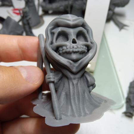

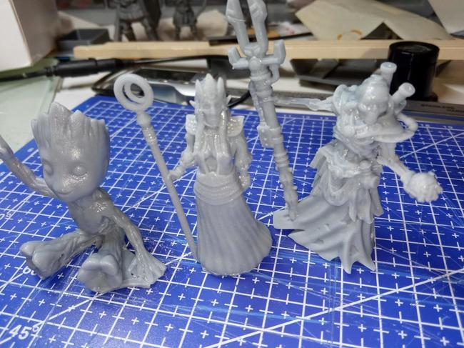

Ho poi preso una resina, peraltro la piu' scarsa sul mercato (Photon Zero a 75e) e la prima stampa sono stati alcuni dei modelli che mi hanno creato piu' problemi con Cura / FDM:
tree.thumb.jpg.00954aaaae81ea4d622b8b688fde3082.jpgtall.thumb.jpg.69f1ee28277b79934c3413c149332444.jpg
_storage_emulated_0_Android_data_com.miu
Considerando che e' stata letteralmente la seconda stampa non solo la differenza e' notevole, ma piu' che altro lo sbattimento ridicolo a confronto di un risultato "peggiore" sulla FDM. La statuetta con scettro a parte ovvimente l'assenza di stringhe tra corpo e staff e' stata fatta appoggiata sul piano praticamente senza supporti, per il resto pulire i resti dei supporti e' un attimo (morbidi, facili da limare) rispetto alla FDM.
Certo c'e' il lavaggio e la cura ma sono poi processi passivi: una volta prese le misure metti il pezzo a lavare e a curare e sta a guardare...

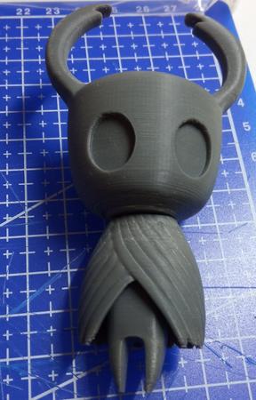

A favore della FDM: ho trovato questa serie che si stampa molto bene, possibile farlo a grandi dimensioni e spezzettate bene:
