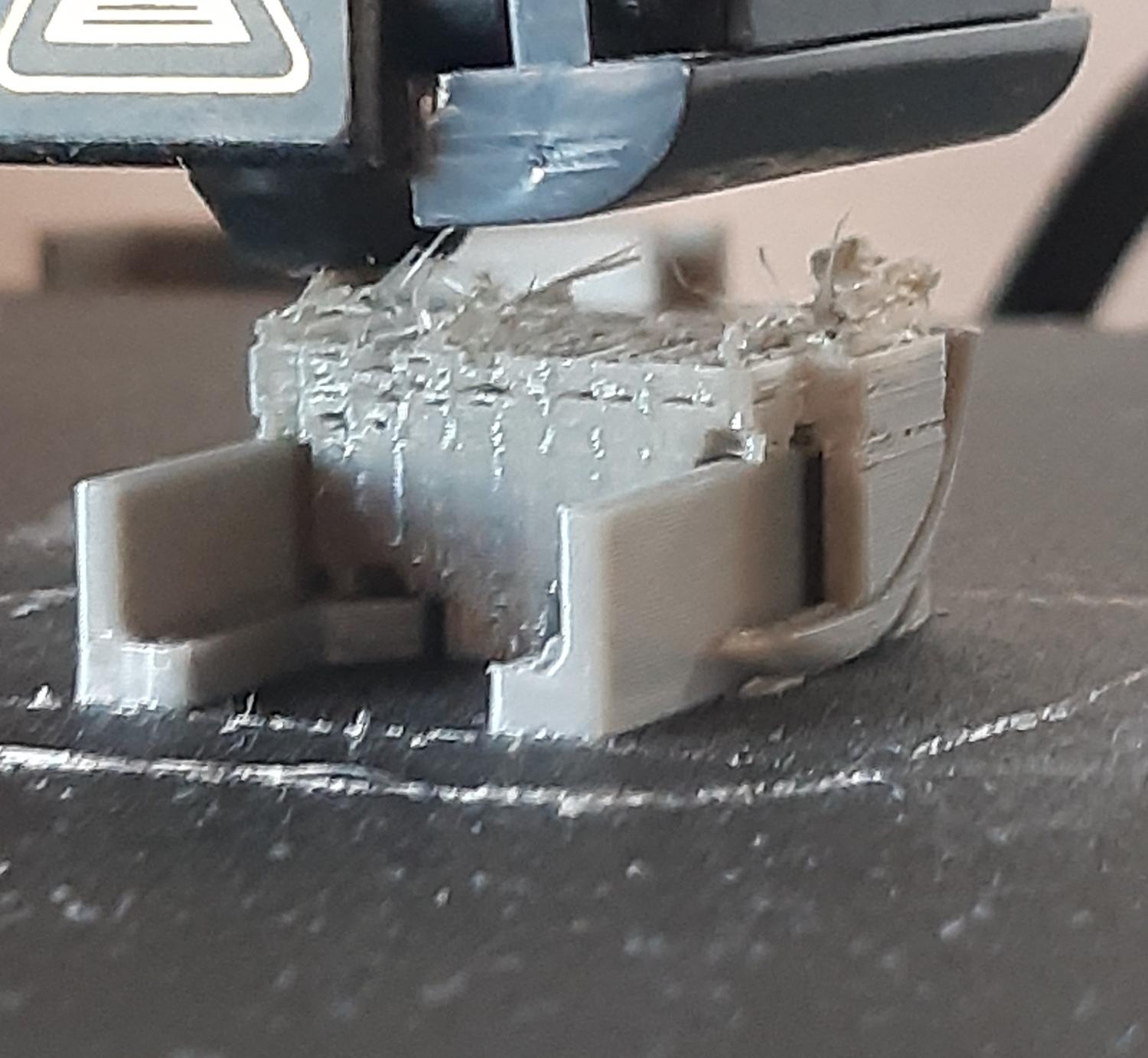

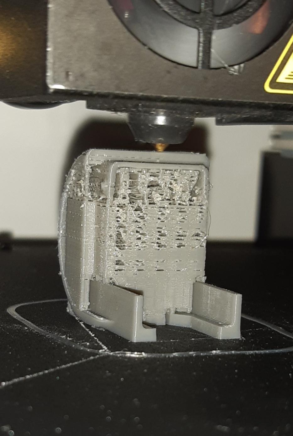

mirco bassani Inviato 22 Maggio 2021 Inviato 22 Maggio 2021 ciao ragazzi, sono nuvo di questo mondo, ormai è quasi un mesetto che ho la mia ender 3, e non ho mai avuto particolari problemi per i pochi oggetti che ho stampato, ma ultimamente che sto provando a stampare oggetti più grandi e sopratutto più alti sto avendo dei problemi, praticamente come potete vedere gli oggetti vengono stampati bene nei primi strati e poi mancano un sacco di layer oppure sono fatti molto male, stampo con un petg sunlu grigio (non ha problemi di umidità perché gli ho appena dato una passata nel forno), velocita di stampa 45 mm/s e 35 per l'infill, estrusore a 240 gradi e piatto a 70 gradi, ho anche appena calibrato l'estensore aumentatdo leggermente gli steps per mm (dato che dopo aver fatto delle prove quelli preimpostati erano troppo pochi), non saprei proprio cosa potrebbe essere, potreste aiutarmi? grazie dell ascolto Cita

mirco bassani Inviato 30 Maggio 2021 Autore Inviato 30 Maggio 2021 Il 22/5/2021 at 22:31, eaman ha scritto: Be' vai te a saperlo... Diciamo che nel momento in cui ti metti a calibrare seriamente retraction e estrusione IMHO non vale la pena farlo su un cesso di plastica single drive da 2euro 😛 Poi non so, ho anche io una Ender 3, se vuoi posso darti il gcode di qualcosa che ho stampato (o il progetto dallo slicer) per vedere come viene sulla mia rispetto a come stai tu ora, se puo' essere questione di settaggi. I profili li trovi qua sul forum. ho alcuni aggiornamenti, allora ho ordinato l'estensore che mi avevi fatto vedere e a breve dovrebbe arrivarmi, ho fatto svariate stampe di test di ritrazione (La Stampa con le due colonne distanti di qualche centimetro tra di loro) ed ero arrivato ad un ottimo risultato, vado per stampare un oggetto e stampa peggio di prima, non mi ha neanche concluso La Stampa da quanto male era venuta, allora vado a vedere se gli steps/mm dell estrusore sono giusti (li avevo appena calcolati) e giungo alla conclusione che dai 98.7 che avevo impostato devo passare a 246.7, così da un giorno all'altro, non mi sembra molto normale questa cosa, potrebbe essere un problema dello stepper dell'estrusore ? Cita
