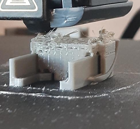

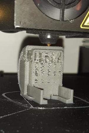

mirco bassani Inviato 2 Giugno 2021 Autore Inviato 2 Giugno 2021 mi è arrivato l'estensore dual drive, ho regolato gli steps e ho fatto una stampa per la prova della retrazione, e successivamente ho provato a stampare il solito pezzo, ma come al solito a metà stampa iniziano ad esserci dei problemi, allora ho provato a stampare un altro oggetto e me lo ha stampato perfettamente,.a questo punto penso che il fatto che stampi male quell'oggetto sia dovuto alla sua geometria (dato che ha delle parti con delle curve che potrebbero risultare complicate in fase di stampa) ... Cita
dnasini Inviato 3 Giugno 2021 Inviato 3 Giugno 2021 On 6/2/2021 at 9:09 PM, mirco bassani said: il fatto che stampi male quell'oggetto sia dovuto alla sua geometria Prova a diminuire la velocita' di stampa e riprova. Diminuite la velocita' a me ha risolto un problema con un oggetto piuttosto complesso (il bocciolo di una rosa) Cita
