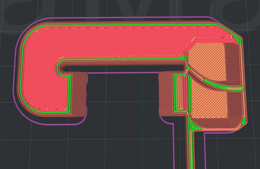

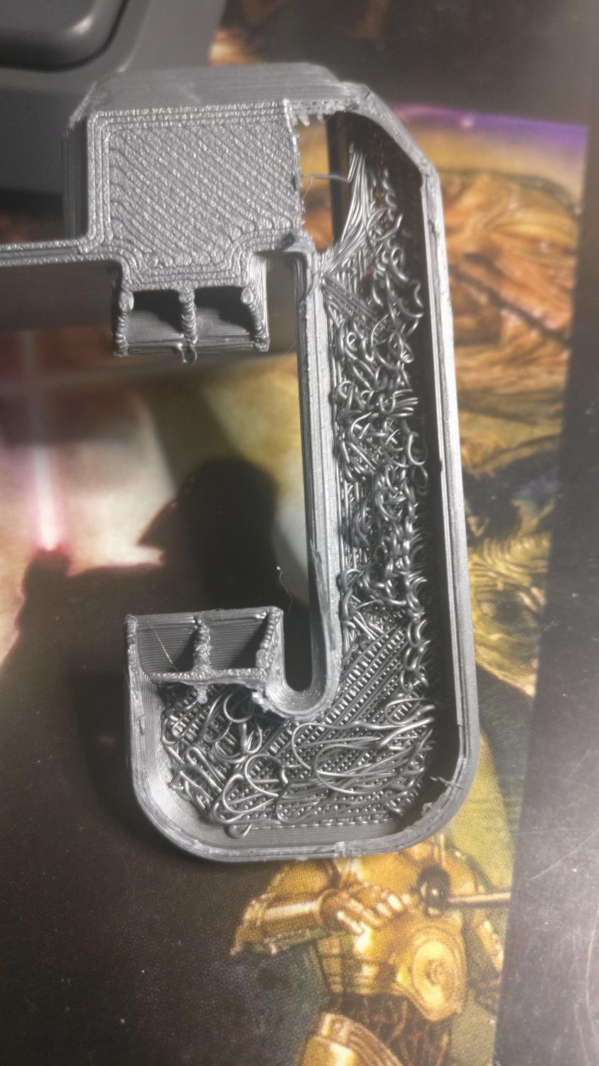

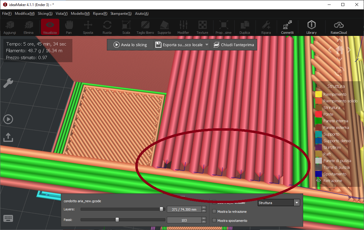

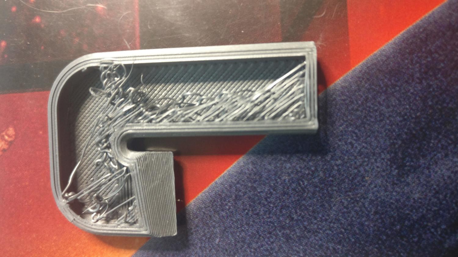

dnasini Inviato 23 Maggio 2021 Condividi Inviato 23 Maggio 2021 Ciao, sono di nuovo da voi per capire come mai, nonostanti riesca a completare bridging fino a 80mm, ancora oggi non riesco a completare integralmente il bridging obliquo dell'immagine qui di seguito Quello che accade, e' che diversi tratti in bridging di questo layer non si concludano sulla parete opposta di destinazione ma "cadano" prima. Il risultato e' un primo layer di bridging con diversi buchi. La conseguenza principale di questo problema, e' un canale del convogliatore d'aria meno efficiente a causa del materiale che invece di rimanere sospeso tra le pareti, atterra sul fondo. Qui di seguito vi specifico alcune info della mia configurazione Slicer: ideamaker Filamento: AmazonBasic (con altri il problema si manifersta di meno, ma cmq e' presente) Temperatura: 210C Ventola: 100% (Ventola radiale 5010) Bridging speed: 30mm/s Bridging flowrate: 110% Questo e' il desolante risultato finale Grazie Cita Link al commento Condividi su altri siti Altre opzioni di condivisione...

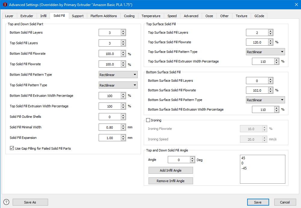

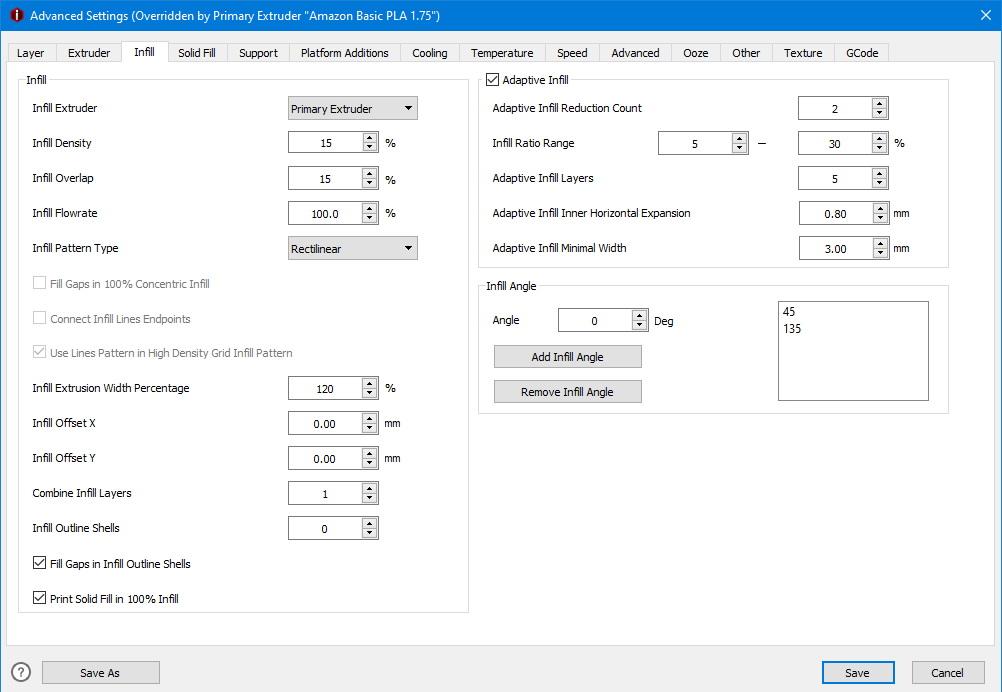

dnasini Inviato 24 Maggio 2021 Autore Condividi Inviato 24 Maggio 2021 10 minutes ago, Killrob said: In ideamaker non lo ricordo ma in Cura c'è un parametro che ti permette di "far entrare" di più il riempimento sulla parete In effetti il problema nn sembra il bridging di x se, quanto il fatto che sembra che "manchi" la parete dove ancorare la terminazione del filamento. Ho aggiunto anche una parete intermedia in mezzo al canale per capire come si comporta. Il risultato e' che la prima meta' del bridging viene portato a termine correttamente sulla parete intermedia, mentre la seconda crolla miseramente come se mancasse la parete finale. Il parametro di cui parli in Cura e' sotto Infill o Bridging? giusto per capire dove cominciare a cercare 🙂 Forse qualcuno di questi parametri? Cita Link al commento Condividi su altri siti Altre opzioni di condivisione...
Killrob Inviato 24 Maggio 2021 Condividi Inviato 24 Maggio 2021 Non credo che sia qui, fammi vedere il solid fill In cura mi pare si chiami sovrapposizione parete o qualcosa del genere, a memoria non ricordo Cita Link al commento Condividi su altri siti Altre opzioni di condivisione...
Eddy72 Inviato 24 Maggio 2021 Condividi Inviato 24 Maggio 2021 Forse "Percentuale di sovrapposizione del rivestimento esterno" ? In ideamaker potrebbe essere "Espansione riempimento solido" Ciaoo Cita Link al commento Condividi su altri siti Altre opzioni di condivisione...

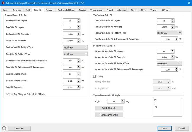

dnasini Inviato 24 Maggio 2021 Autore Condividi Inviato 24 Maggio 2021 22 minutes ago, Killrob said: fammi vedere il solid fill Ecco la schermata 10 minutes ago, Eddy72 said: In ideamaker potrebbe essere "Espansione riempimento solido" L'ultimo parametro della colonna di sinistra e' Solid Fill Expansion, che sia lui? Cita Link al commento Condividi su altri siti Altre opzioni di condivisione...
Eddy72 Inviato 24 Maggio 2021 Condividi Inviato 24 Maggio 2021 1 ora fa, dnasini ha scritto: L'ultimo parametro della colonna di sinistra e' Solid Fill Expansion, che sia lui? Si è lui, ma lo hai gia a 1mm Mi pare che in un video di @Help3d su ideamaker spiegava una impostazione del genere, prova a cercarlo Ciaoo 2 Cita Link al commento Condividi su altri siti Altre opzioni di condivisione...
dnasini Inviato 24 Maggio 2021 Autore Condividi Inviato 24 Maggio 2021 3 hours ago, Eddy72 said: Mi pare che in un video di @Help3d su ideamaker spiegava una impostazione del genere @Eddy72 ho trovato un filmante di Help3d in cui spiegava come creare un profilo con ideamaker e ha parlato anche della schermata del Solid Fill ma senza trattare quella opzione nello specifico (tra l'altro ho verificato e l'impostazione e' la stessa). Ho provato a metterla a 2mm ma nn e' cambiato nulla. Sembra proprio che durante il bridge si fermi appena prima di arrivare alla parete di destinazione, come se lo slicer si aspettasse li la parete Cita Link al commento Condividi su altri siti Altre opzioni di condivisione...
Eddy72 Inviato 24 Maggio 2021 Condividi Inviato 24 Maggio 2021 Non sò, io in cura uso il 35% di sovrapposizione che equivale a 0,14mm su 0,4mm della larghezza linea Ho stampato tempo fa dei funduct e non ho avuto problemi Passa l'STL che appeno posso lo provo Ciaoo Cita Link al commento Condividi su altri siti Altre opzioni di condivisione...

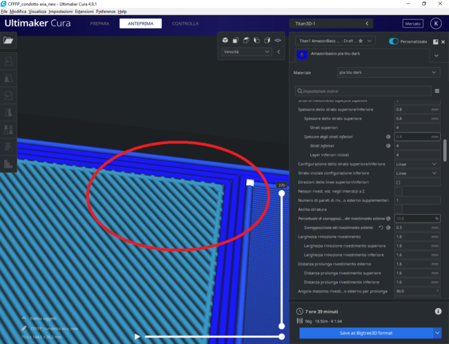

Killrob Inviato 24 Maggio 2021 Condividi Inviato 24 Maggio 2021 a me sembra un difetto di Ideamaker, ho fatto lo slicing e l'anteprima dello stesso pezzo fatto con Idea e con Cura. Come si nota in Ideamaker lascia dei buchi, in Cura invece posso dirgli di sovapporre la linea del ponte sulla parete anche di 0.5mm. In questa prova l'ho messa a 0.3mm 1 Cita Link al commento Condividi su altri siti Altre opzioni di condivisione...
