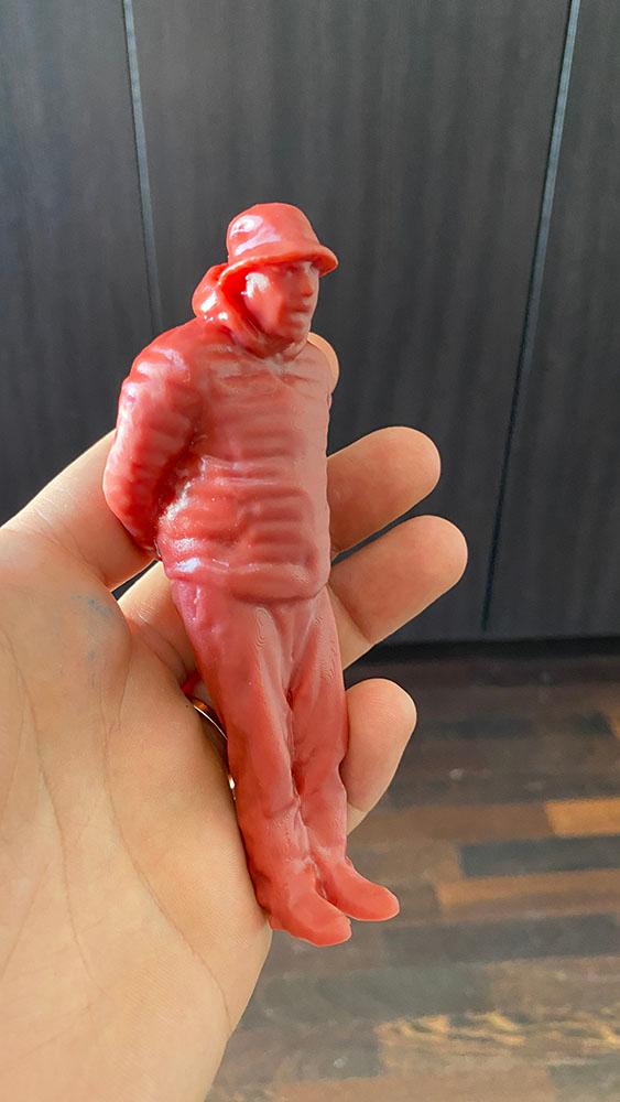

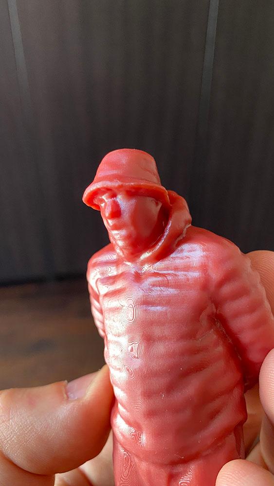

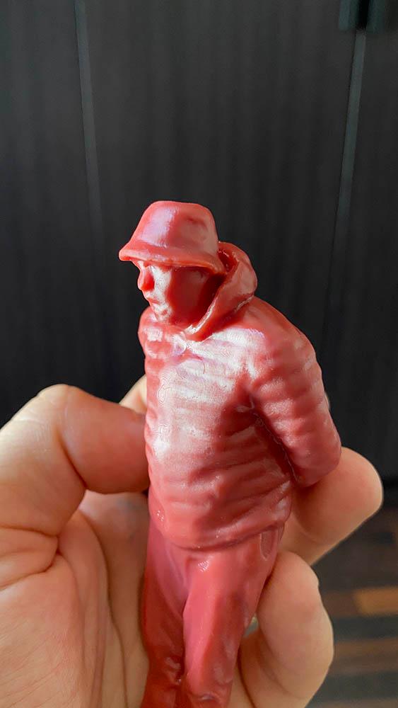

Ma perche mi stampa solo su asse Z? La stampa in resina rimane attacca al FEP.. boh!
Ciao a tutti! Premessa che non è il mio lavoro stampare in 3D e che mi hanno regalato per il mio compleanno questa stampante 3D - Elegoo mars 2 pro - qualcosina ci capisco ma a livello amatoriale, volevo capire dove cavolo sbaglio o cosa sbaglio nel processo di stampa

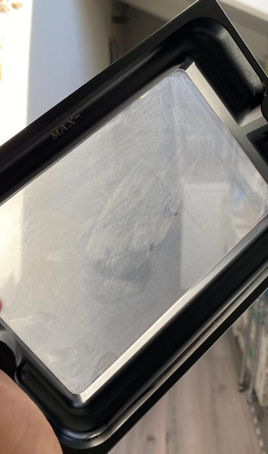

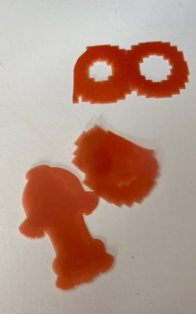

Ho fatto il taraggio dell'asse Z come da manuale, 4 volte su 4 volevo stampare questo molto easy batman_ok2.ctb ma nada non si attacca nulla al piatto ma rimane solo sul FEP (si chiama cosi giusto?) e la resina non collabora..
Aiutatemi che sto strippando ahahah
Grazie a tutti!
IMG_7540.thumb.jpg.b40d9a8c2314bf77c79f61c96ada44bd.jpgIMG_7541.thumb.jpg.969d4feec7ddb7d23f5a965d58be1329.jpgIMG_7542.thumb.jpg.ff9db915abfa513dcc6bb0a1c4c3d101.jpg5664030_Schermata2021-05-26alle17_45.20copy.thumb.jpg.637d1ffecb12c5e4331d484004aba536.jpg

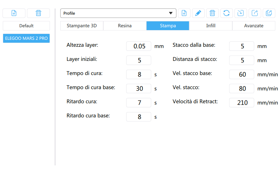

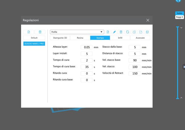

Ciao! Io ti consiglio di livellare bene il piatto e provare a stampare sempre questo modellino ma alzando leggermente i tempi di esposizione. Su altre risposte ho letto che molti stampano a 3s per strato e 40/45 s la base ma non avendo la stessa macchina non posso affermarlo con certezza.

Io proverei con tempo di cura 8 tempo cura base 60 ritardo cura 1 e ritardo cura base 1 sicuramente riesci
Essendo una stampante mono 8s di cura sono troppi (sono tempi di cura per stampanti "normali").
