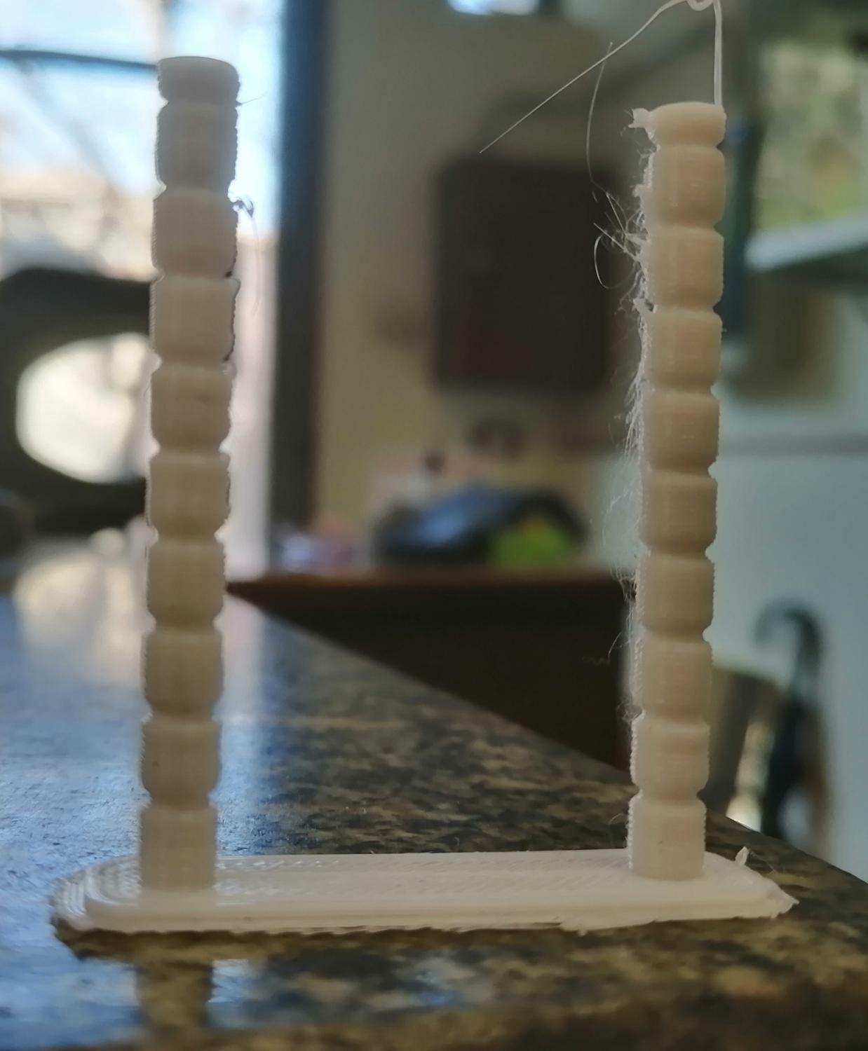

Buongiorno a tutti
Sto provando a stampare con Pla bianco ma senza successo... ho settato il flusso e la temperatura. ho stampato la retraction tower partendo da un valore 3/30 fio a 5/50 e i risultati sono questi in foto
IMG_20220310_122841.thumb.jpg.0a181160c1e8d32d671ffc2121cf8698.jpgCome si vede, con 3/30(dal basso) ho i risultati migliori ma quando stampo, lo stringing compare sempre... inoltre compaiono anche le "caccolette" che vedete in foto.

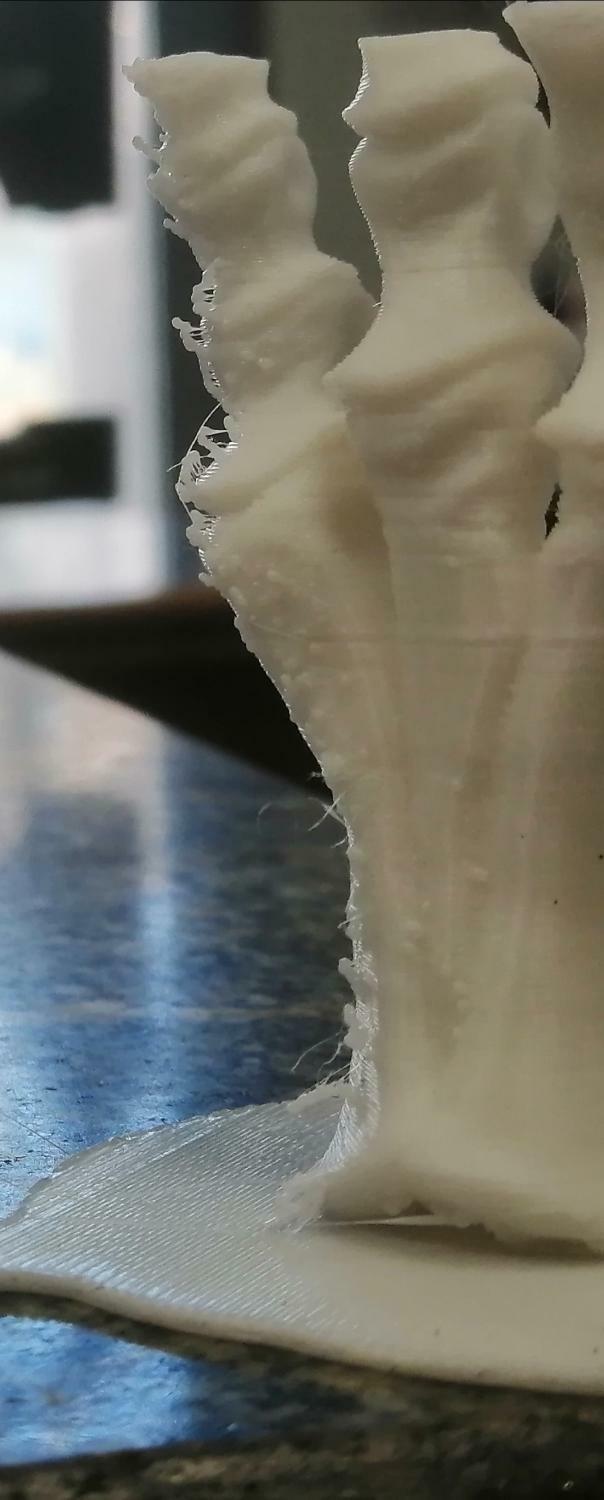

Come mai? ho provato a stampare prima le pareti ma niente.
Uso Cura e ho attivato zhop(1mm). Stampo a 50mm/s, 215°, 60° piatto, con flusso 88 pareti e 90 riempimento. ho provato ad abbassare la velocità del riempimento, velocità di stampa, aumentare/diminuire ventola, abbassare temperatura stampa. Non so che altro fare. Sto sprecando solo PLA😔
La stampante é una anet ET4Pro bowden...
Grazie!
