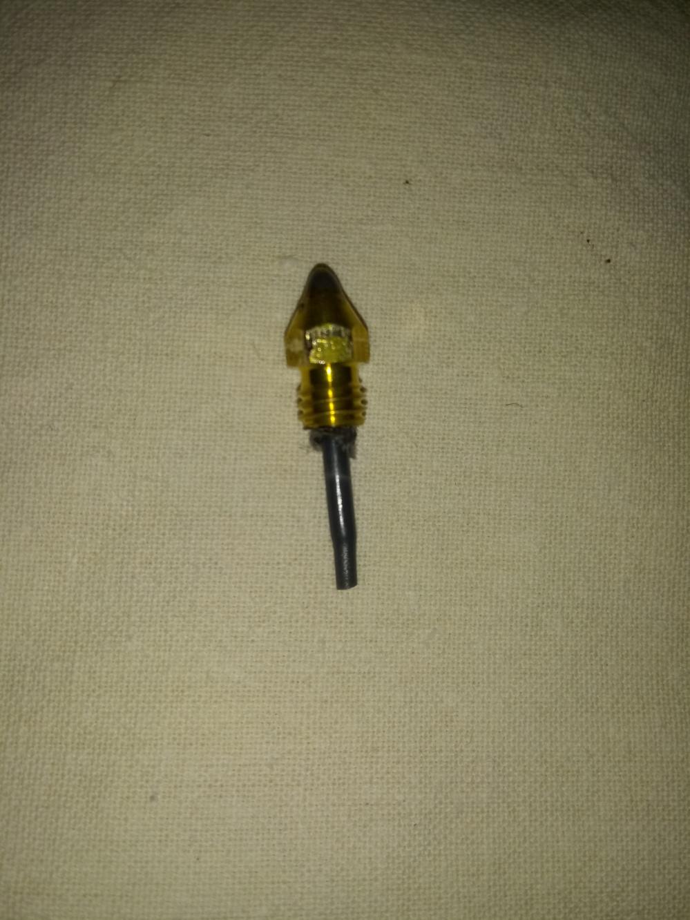

VanVan200 Inviato 11 Giugno 2021 Autore Inviato 11 Giugno 2021 Comunque nel frattempo ho rismontato tutti i componenti dell'hotend, era tutto pulitissimo, mentre l'unico punto dove il PLA aveva fatto da "tappo" era proprio nell'ugello (tra l'altro nuovo di zecca). Allego foto. Potrebbe essere allora un problema di temperatura. Comunque il termostato era montato benissimo. La temperatura ha sempre raggiunto i 200° regolarmente. Il piatto sempre a 55°. Il PLA umido ? lo devo lasciar seccare al sole...? non ci sto capendo più niente. Cita
eaman Inviato 11 Giugno 2021 Inviato 11 Giugno 2021 Il 11/06/2021 at 10:50, VanVan200 ha scritto: Comunque nel frattempo ho rismontato tutti i componenti dell'hotend, era tutto pulitissimo, mentre l'unico punto dove il PLA aveva fatto da "tappo" era proprio nell'ugello (tra l'altro nuovo di zecca). Allego foto. Expand Foto buia e non zoomata 😞 Sembra che il problema sia che il bowden non e' stato mandato bene in battuta sul nozzle. Scalda tutto, lascia il nozzle svitato di mezzo giro, spingi bene il bowden dentro l'hotened, dai l'ultimo mezzo giro al nozzle. Controlla bene che il bowden non abbia gioco, magari serve uno di questi. La parte finale del bowden non deve essere rovinata o sporca. 2 Cita
