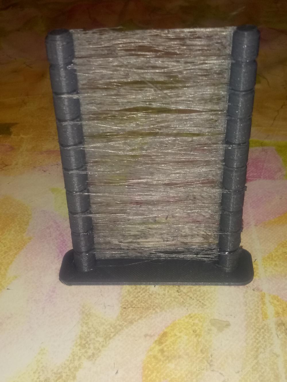

VanVan200 Inviato 15 Giugno 2021 Autore Condividi Inviato 15 Giugno 2021 Effettuato test di ritrazione. Posto la foto. Cita Link al commento Condividi su altri siti Altre opzioni di condivisione...
dnasini Inviato 15 Giugno 2021 Condividi Inviato 15 Giugno 2021 @VanVan200 sembra troppo "uniforme" nella creazione dei fili..... hai impostato la variazione dei mm di retrazione per ogni livello? Io solitamente x PLA parto dal basso con retrazione a 0.5mm ed incremento, ad ogni livello, di 0.5mm fino ad arrivare all'ultimo livello con retrazione a 5mm. Parto con velocita' 50mm/s, con la torre individuo la lunghezza di retrazione migliore e poi provo ad agire sulla velocita' mantenendo costante la lunghezza Cita Link al commento Condividi su altri siti Altre opzioni di condivisione...
VanVan200 Inviato 15 Giugno 2021 Autore Condividi Inviato 15 Giugno 2021 1 ora fa, dnasini ha scritto: @VanVan200 sembra troppo "uniforme" nella creazione dei fili..... hai impostato la variazione dei mm di retrazione per ogni livello? Io solitamente x PLA parto dal basso con retrazione a 0.5mm ed incremento, ad ogni livello, di 0.5mm fino ad arrivare all'ultimo livello con retrazione a 5mm. Parto con velocita' 50mm/s, con la torre individuo la lunghezza di retrazione migliore e poi provo ad agire sulla velocita' mantenendo costante la lunghezza Però scusa, i cambiamenti e gli incrementi della misura tu li cambi all'inizio sul programma di slicing, tipo Cura, o durante la stampa direttamente sulla stampante ? anche perchè, io su Cura, se vado su Speed posso trovare impostato per default già all'inizio 50.0 mm/s di print speed (e anche se lo cambio a 5.0 mm/s una volta impostato rimane quella misura), mentre su Travel ho la possibilità di cambiare soltanto 2 voci, e cioé Enable retractione (con spunta o senza spunta) e Z Hop when retracted (anche qui con spunta o senza spunta)...... Cita Link al commento Condividi su altri siti Altre opzioni di condivisione...
