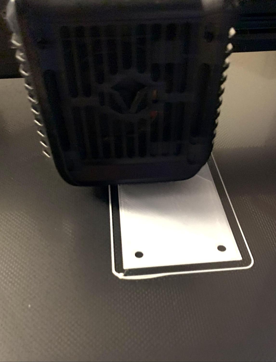

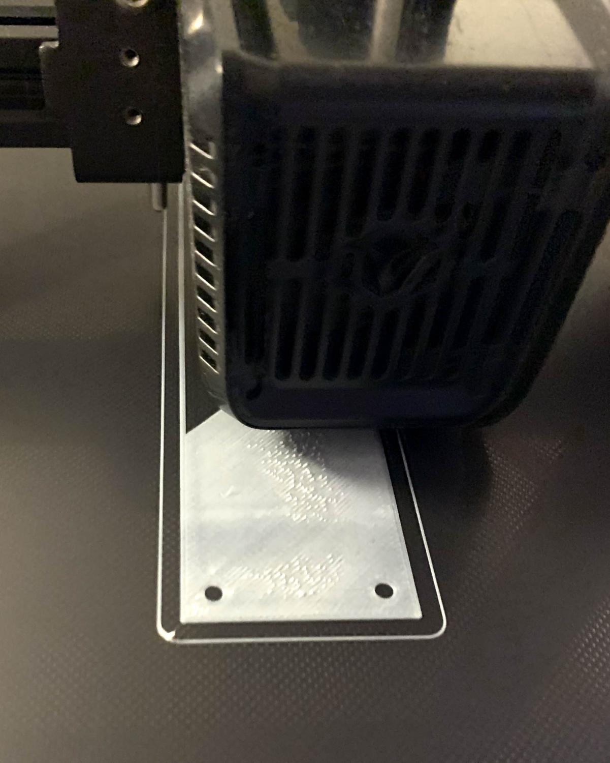

Ovviamente, è inutile sottolineare che sono un neofita e sto cercando di imparare... infatti, perdonatemi le terminologie forse inappropriate ma non saprei come definire i problemi che sto riscontrando e che vado ad illustrarvi: ho disegnato una semplicissima piastra con quattro fori uguali sugli angoli e sto "cercando" di stamparla ma, come si vede dalla foto, sia che la stampi con un raft, sia che la stampi direttamente sul piatto, tra un filamento e l'altro che deposita lascia degli spazi oppure i fori cerca di stamparli ma esce solo poco materiale... ovviamente, sempre dalla foto, si nota che il raft stampato sia perfetto!
Avete suggerimenti in proposito?
P.S. Ho stampato altre cose e sul primo layer di stampa c'è sempre qualche problemino del genere ma mai come in questo pezzo e (forse) con quedto filamento in particolare... ovviamente, il raft viene sempre perfetto...

Ciao @il_cosmo, prima di tutto eliminerei il raft per ora. Oltre a buttare via materiale il raft è una struttura come i supporti e gli slicer lasciano sempre uno spazzio minimo tra modello e strutture. Quindi stampare con il raft equivale a stampare alto sul piatto e ti ritrovi, come nel tuo caso, a fare cerchi (i fori) senza che il filamento attacchi ad nessuna parte... Tantopiù che pezzi così devono attaccare al piatto senza problemi.
Detto questo potrebbe essere un problema di flusso quindi al solito: fatto tutte le tarature per il filamento (thinwall, temptower, ecc.)? E la stampante è tarata (livellamentnto piatto, passi/mm estrusore, temperature)?
Sarebbe utile anche sapere che stampante, che slicer, che materiale.

@Truck64 hai perfettamente ragione e ne sono consapevole... il raft in questo caso è veramente uno spreco di materiale ma avevo necessità di fare la prova proprio per avere certezza che non fosse la stampante ma (forse) il codice che le faccio "mangiare" che potrebbe avere qualche problema... infatti, forse non sono stato chiaro ma ciò che ho lamentato è una cosa che non sempre viene fuori, o meglio, non con tutti i file pronti per la stampa. Ci sono stampe impeccabili.
Inoltre, la domanda che mi viene spontanea a confrontare il raft con il pezzo disegnato da me è: come mai il raft è perfetto ed il pezzo no? Se fosse una questione di taratura, forse, dovrebbe avere qualche difetto anche il raft... o sbaglio?

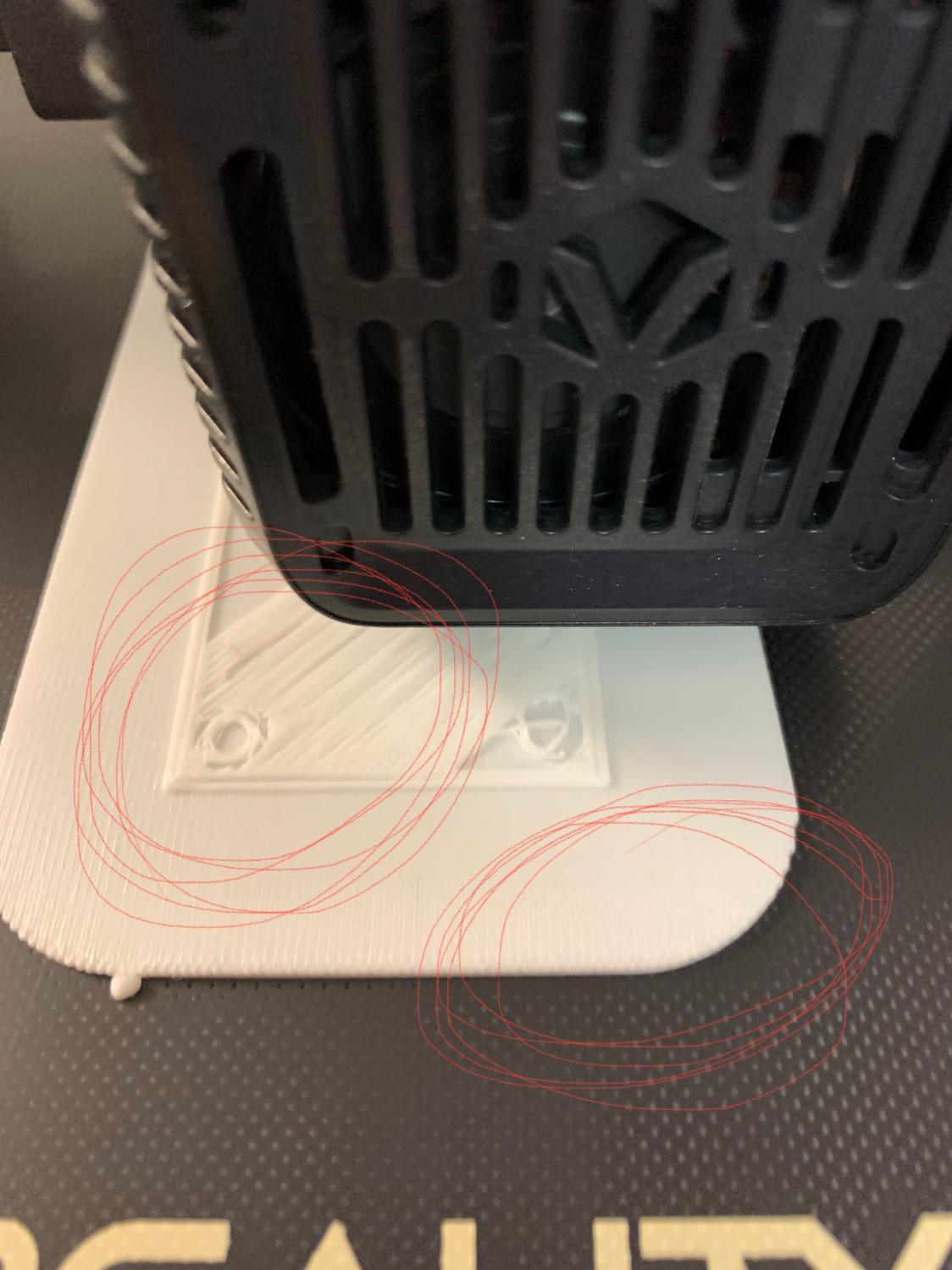

Ragazzi, ovviamente continuo a provare e devo dire che (forse) i miei sospetti non erano del tutto infondati!
Ho appena installato PRUSASlicer e fatto processare il mio STL con questo; la stampa è iniziata e sta lavorando in maniera più pulita e lineare, senza i salti che faceva prima durante la stampa. Certo, qualche imperfezione c'è (come si vede dalle foto) ma credo ed attendo pareri anche da parte vostra... che dipenda dal materiale (PLA forse scadente!) ma non c'è comunque paragone!
Anch'io uso PrusaSlic3r ma sto cercando di imparare ad usarne altri perchè ogni programma ha i suoi pregi e i suoi difetti. Soprattutto alcuni sono più semplici da usare al primo approccio, altri meno.
Da quello che si vede dalle foto sembra che la stampa sia partita bene, facci vedere come finisce.

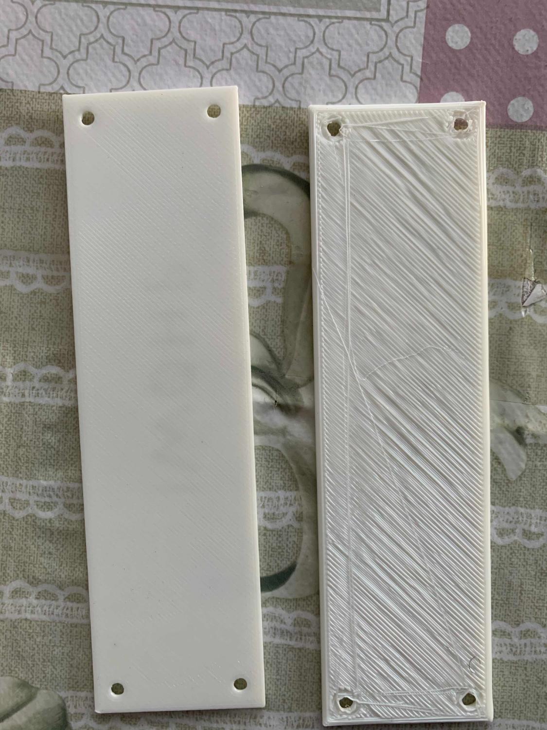

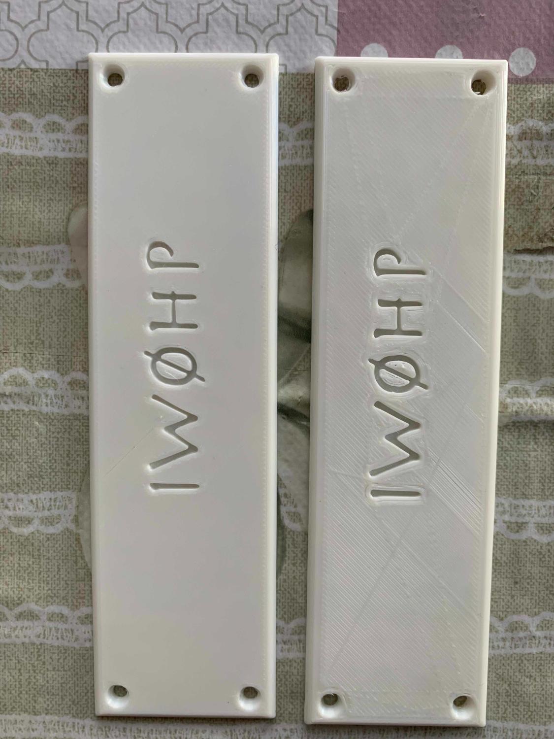

Questi sono i risultati della stampa (a sinistra l'STL processato con Prusa ed a destra quello processato con Cura). 🙂
Al tatto sono due oggetti completamente differenti... non c'è paragone e si vede anche ad occhio!
