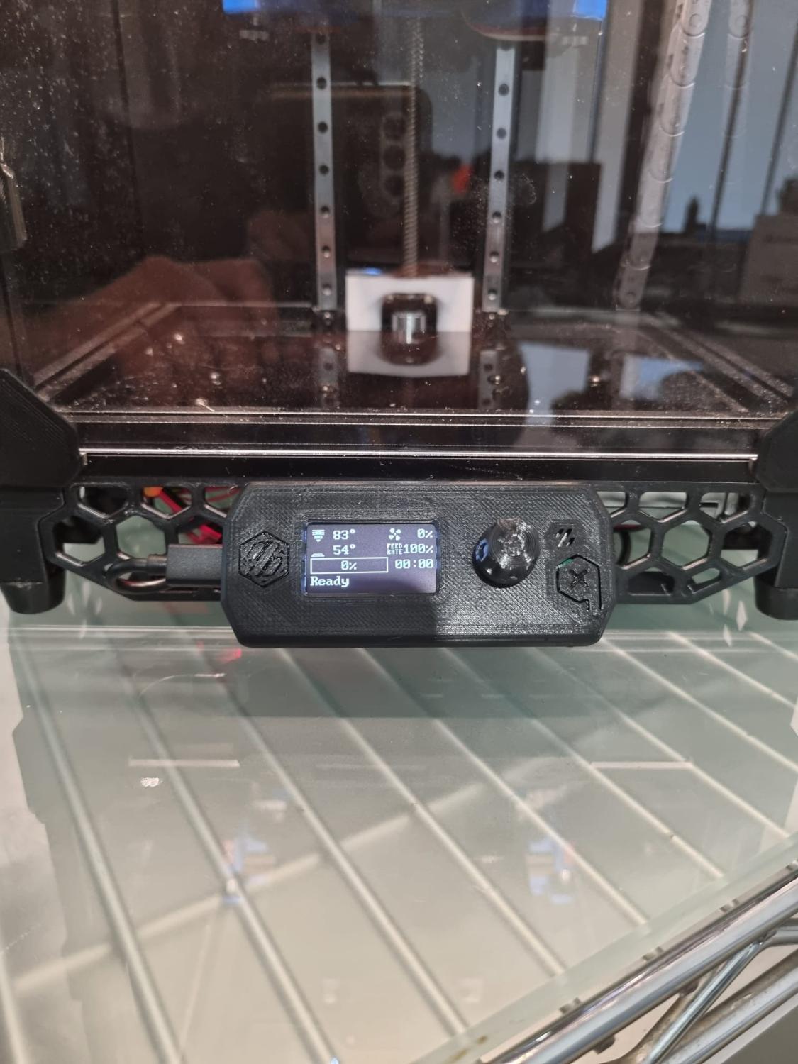

muffo Inviato 28 Luglio 2021 Autore Inviato 28 Luglio 2021 Ho stampato il case e installato il monitor, a livello di firmware è stato un casino fotonico ma alla fine ce l'ho fatta. Ha molte belle funzioni (gestione pid, t, settaggio macchina etc etc) ma al momento non sono riuscito a usarlo per far partire una stampa al di fuori di octoprint 😞😓😩 3 Cita

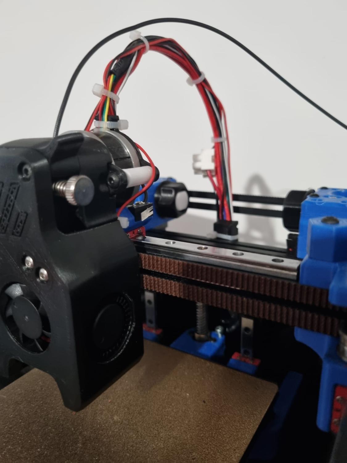

muffo Inviato 3 Agosto 2021 Autore Inviato 3 Agosto 2021 In arrivo il nuovo hotend (ho fatto una pazzia) e il motore per passare a direct....vediamo cosa salta fuori 1 Cita
Salvogi Inviato 5 Agosto 2021 Inviato 5 Agosto 2021 Il 3/8/2021 at 19:04, muffo ha scritto: In arrivo il nuovo hotend (ho fatto una pazzia) e il motore per passare a direct....vediamo cosa salta fuori Con il direct riesco a stampare veloce senza problemi, ho voluto provare con la configurazione bowden con stesso spingifilo (bmg all metal) e stesso hotend (V6 clone) e superato una certa velocità il motore dello spingifilo ogni tanto scatta. Ho visto che moltissimo fa anche la lunghezza del tubo in PTFE, nella stampante delta dove è più corto ho meno problemi. 1 Cita
muffo Inviato 6 Agosto 2021 Autore Inviato 6 Agosto 2021 19 ore fa, Salvogi ha scritto: Con il direct riesco a stampare veloce senza problemi, ho voluto provare con la configurazione bowden con stesso spingifilo (bmg all metal) e stesso hotend (V6 clone) e superato una certa velocità il motore dello spingifilo ogni tanto scatta. Ho visto che moltissimo fa anche la lunghezza del tubo in PTFE, nella stampante delta dove è più corto ho meno problemi. Io sto facendo un mini direct con un nema 14 pancake e un dragon hf, visto non vorrei caricare troppo l'asse. Appena mi arriva l'hot end installo tutto e vediamo come va, male che vada torno in bowden 2 Cita
muffo Inviato 6 Agosto 2021 Autore Inviato 6 Agosto 2021 1 ora fa, muffo ha scritto: Io sto facendo un mini direct con un nema 14 pancake e un dragon hf, visto non vorrei caricare troppo l'asse. Appena mi arriva l'hot end installo tutto e vediamo come va, male che vada torno in bowden Arrivato!!! Porno hot end !!! 2 Cita

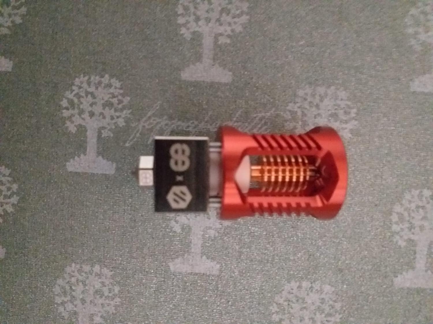

muffo Inviato 8 Agosto 2021 Autore Inviato 8 Agosto 2021 Ed eccolo in tutta la sua bellezza, il phaetus dragon Hf nella versione per la Voron 2 Cita

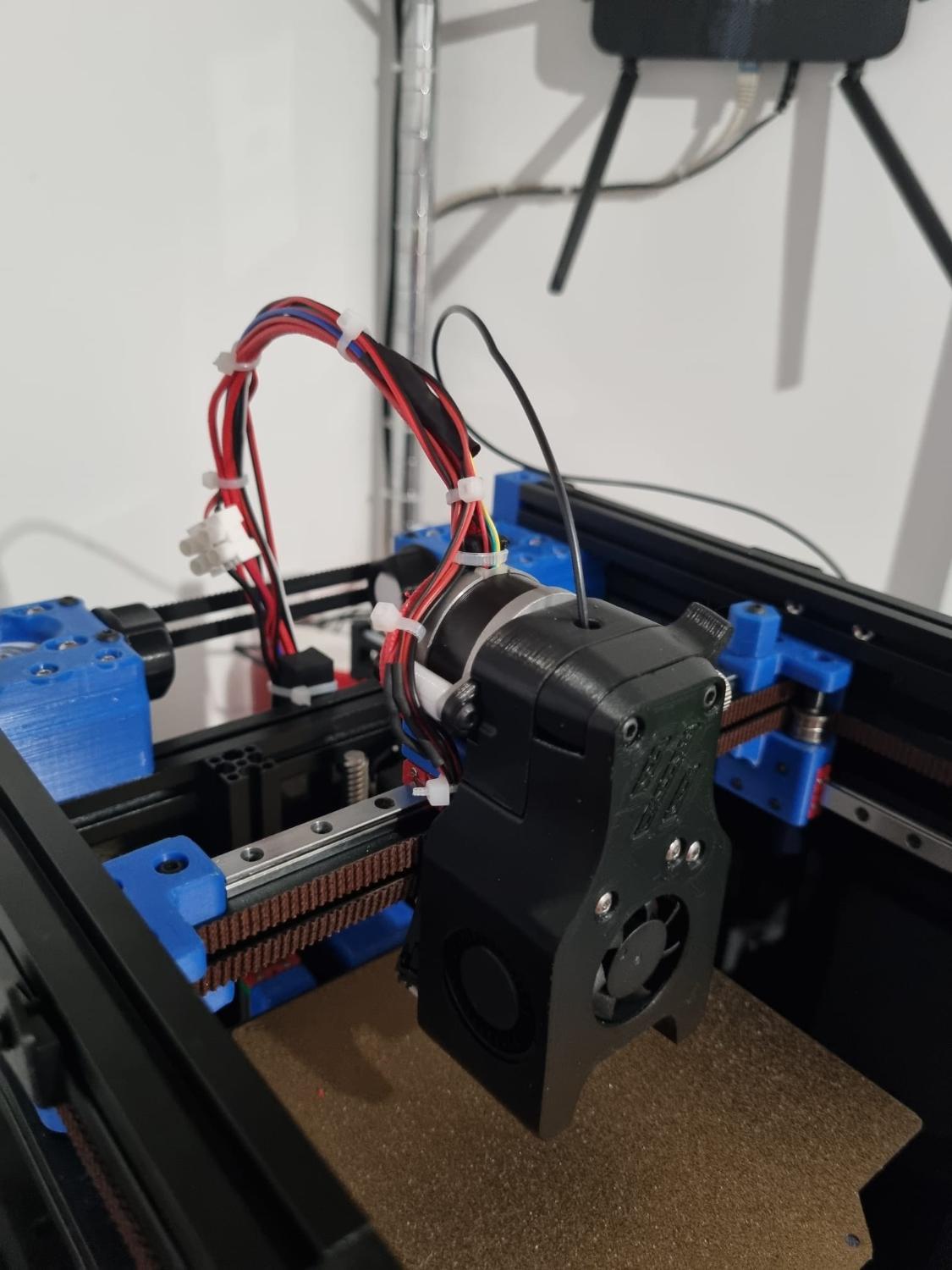

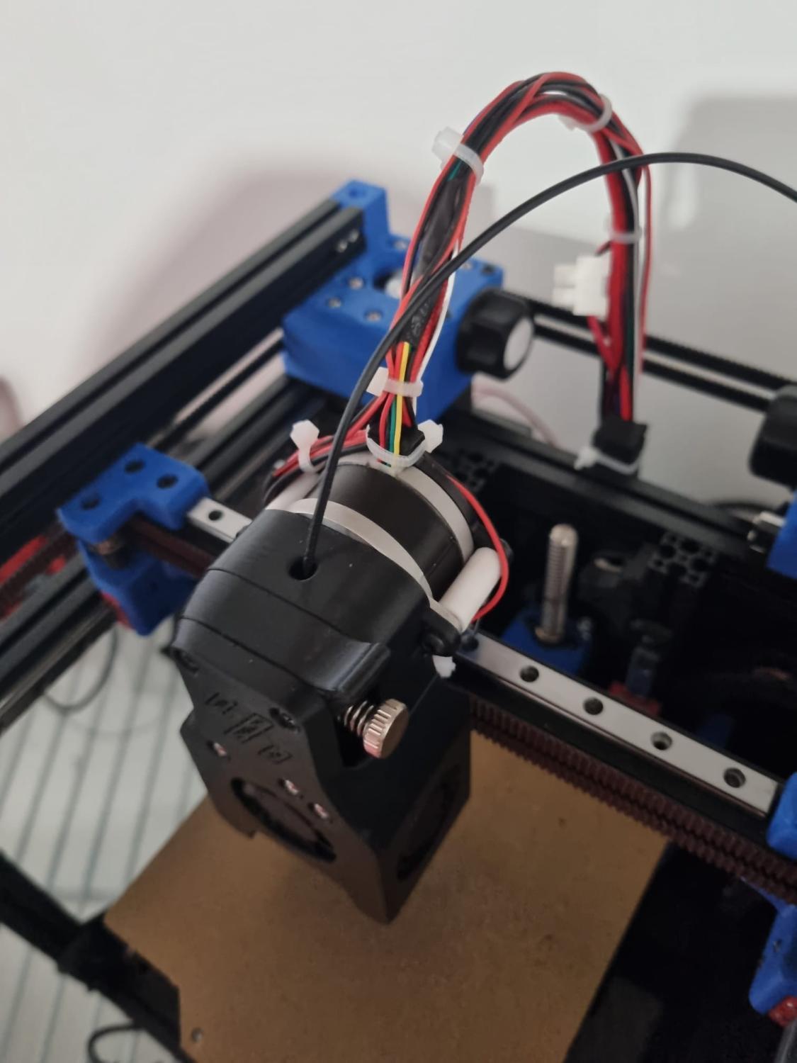

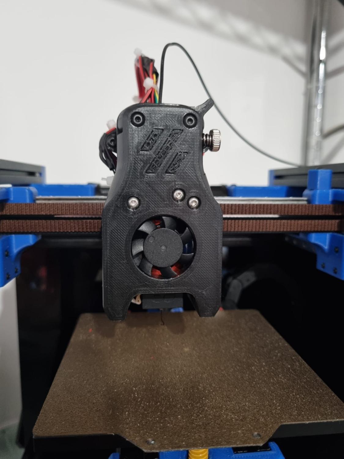

muffo Inviato 13 Agosto 2021 Autore Inviato 13 Agosto 2021 Ed ecco qui il mini afterburner, un direct mosso da un nema 14 pancake, ingranaggi presi da un bmg clone e un bel hot end dragon high flow.....naturalmente il motore gira contrario, quindi devo mettere mani al firmware! La ventilazione sul pezzo mi sembra meglio canalizzato rispetto al precedente hot end. Domani spero di sistemare per bene i cablaggi e lanciare la prima stampa 4 Cita
