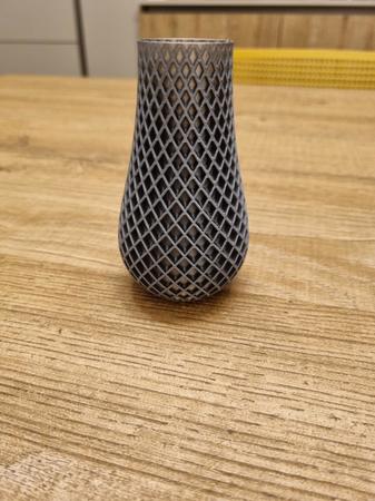

muffo Inviato 25 Ottobre 2021 Autore Inviato 25 Ottobre 2021 È arrivato il dragonfly insostituzione del dragon hf, ho stampato il nuovo gruppo in ultrat e installato tutto. Continuo ad avere temperature di fusione molto basse( pla 175) quindi il prossimo passo è provare con una altro tipo di termistori...ora provo a fare una stampa e vediamo che succede. Cita
muffo Inviato 25 Ottobre 2021 Autore Inviato 25 Ottobre 2021 Prima stampa di test, vase mode attivo e tutte le velocita impostate a 150mm/s tranne il primo layer a 40mm/s,tempo minimo per layer 2 secondi, durata prevista 1:18. Dopo i primi strati ho alzato la velocità al massimo e ho terminato la stampa in 1:02. Non ho piu i problemi nei primi layer che mi comparivano con l'hf, inoltre sono spariti anche i problemi sulla parte posteriore della stampa. 3 Cita
Salvogi Inviato 26 Ottobre 2021 Inviato 26 Ottobre 2021 10 ore fa, muffo ha scritto: È arrivato il dragonfly insostituzione del dragon hf, ho stampato il nuovo gruppo in ultrat e installato tutto. Continuo ad avere temperature di fusione molto basse( pla 175) quindi il prossimo passo è provare con una altro tipo di termistori...ora provo a fare una stampa e vediamo che succede. Forse nel firmware hai selezionato il termistore sbagliato. 8 ore fa, muffo ha scritto: Prima stampa di test, vase mode attivo e tutte le velocita impostate a 150mm/s tranne il primo layer a 40mm/s,tempo minimo per layer 2 secondi, durata prevista 1:18. Dopo i primi strati ho alzato la velocità al massimo e ho terminato la stampa in 1:02. Non ho piu i problemi nei primi layer che mi comparivano con l'hf, inoltre sono spariti anche i problemi sulla parte posteriore della stampa. Complimenti, stampa molto bella, non sembra affatto uscita da una gara di velocità. È in PETG? 1 Cita
muffo Inviato 26 Ottobre 2021 Autore Inviato 26 Ottobre 2021 2 ore fa, Salvogi ha scritto: Forse nel firmware hai selezionato il termistore sbagliato. Complimenti, stampa molto bella, non sembra affatto uscita da una gara di velocità. È in PETG? in realtà con l'ed3 lavoravo con temperature normali, poi ho montato il termistore sul dragon e dovevo tenere tutto basso, ho pensato di aver danneggiato il termistore spostato e quindi l'ho messo nuovo ma il problema mi è rimasto. Il materiale era il Pla che avevo in macchina e con l'hf mi dava problemi, qui invece tutto bene, le velocità macchina erano settate alte ma la geometria del vaso impediva comunque di raggiungere velocità folli. Cita

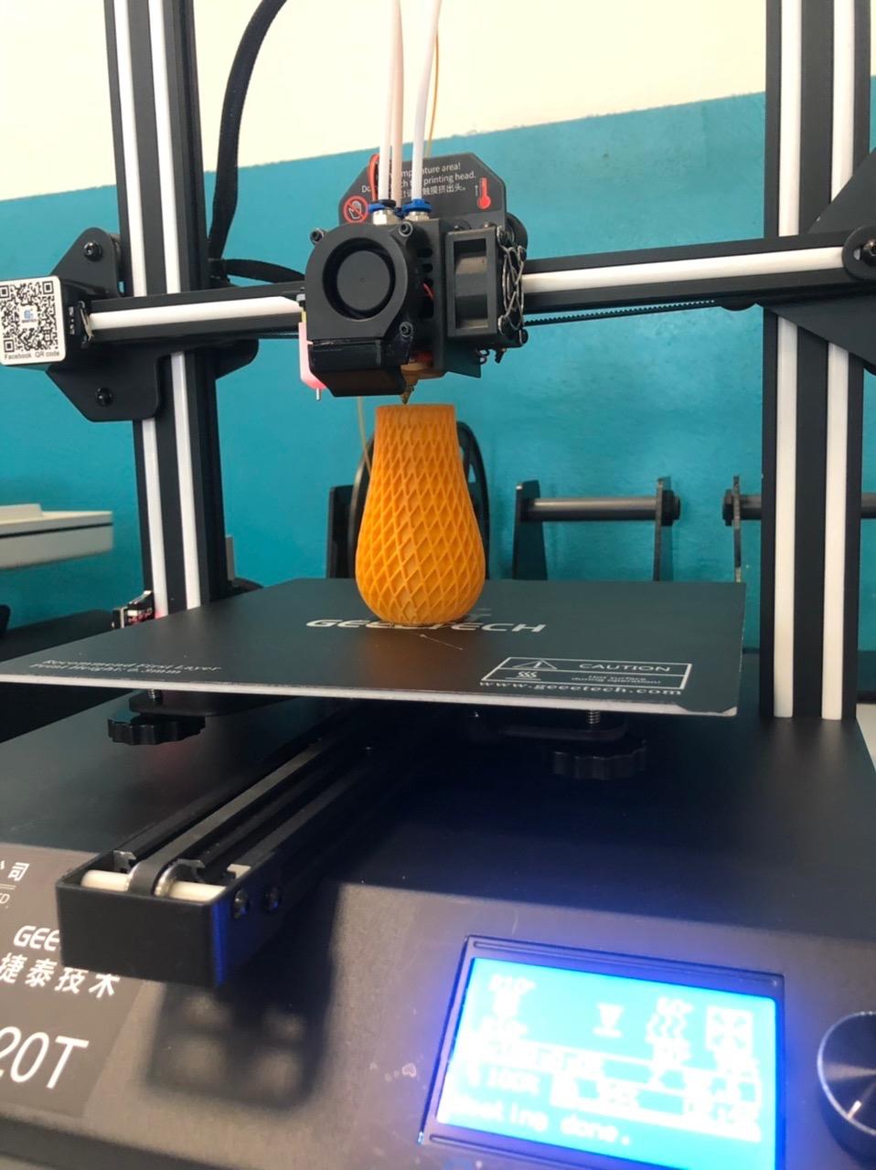

Mino Inviato 26 Ottobre 2021 Inviato 26 Ottobre 2021 14 ore fa, muffo ha scritto: Prima stampa di test, vase mode attivo e tutte le velocita impostate a 150mm/s tranne il primo layer a 40mm/s,tempo minimo per layer 2 secondi, durata prevista 1:18. Dopo i primi strati ho alzato la velocità al massimo e ho terminato la stampa in 1:02. Non ho piu i problemi nei primi layer che mi comparivano con l'hf, inoltre sono spariti anche i problemi sulla parte posteriore della stampa. Ottimo direi! Quel vasetto è una figata, lo sto stampando ad altezza ridotta (per consumare un filo) sulla mia Geeetech A20T presa per non funzionante ma che funziona a meraviglia. Poi vi mostro il risultato. (Viva @Salvogi) Cita

Mino Inviato 26 Ottobre 2021 Inviato 26 Ottobre 2021 6 ore fa, Mino ha scritto: Ottimo direi! Quel vasetto è una figata, lo sto stampando ad altezza ridotta (per consumare un filo) sulla mia Geeetech A20T presa per non funzionante ma che funziona a meraviglia. Poi vi mostro il risultato. (Viva @Salvogi) Cita
