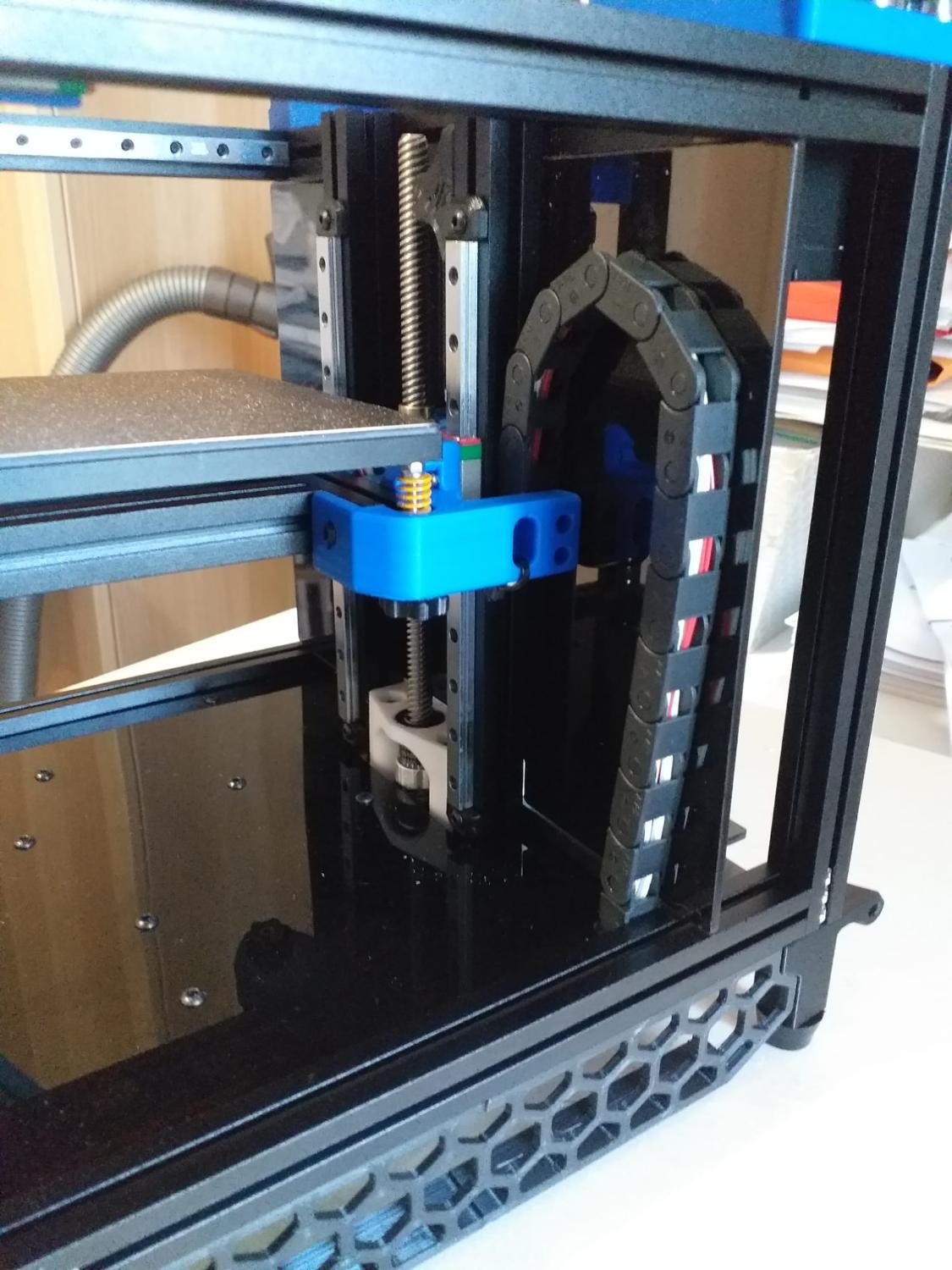

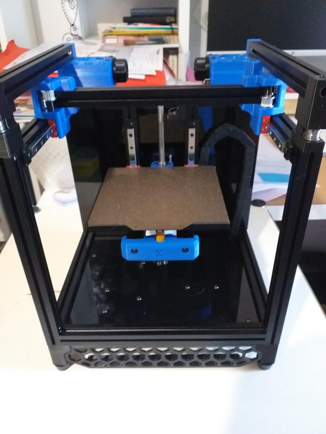

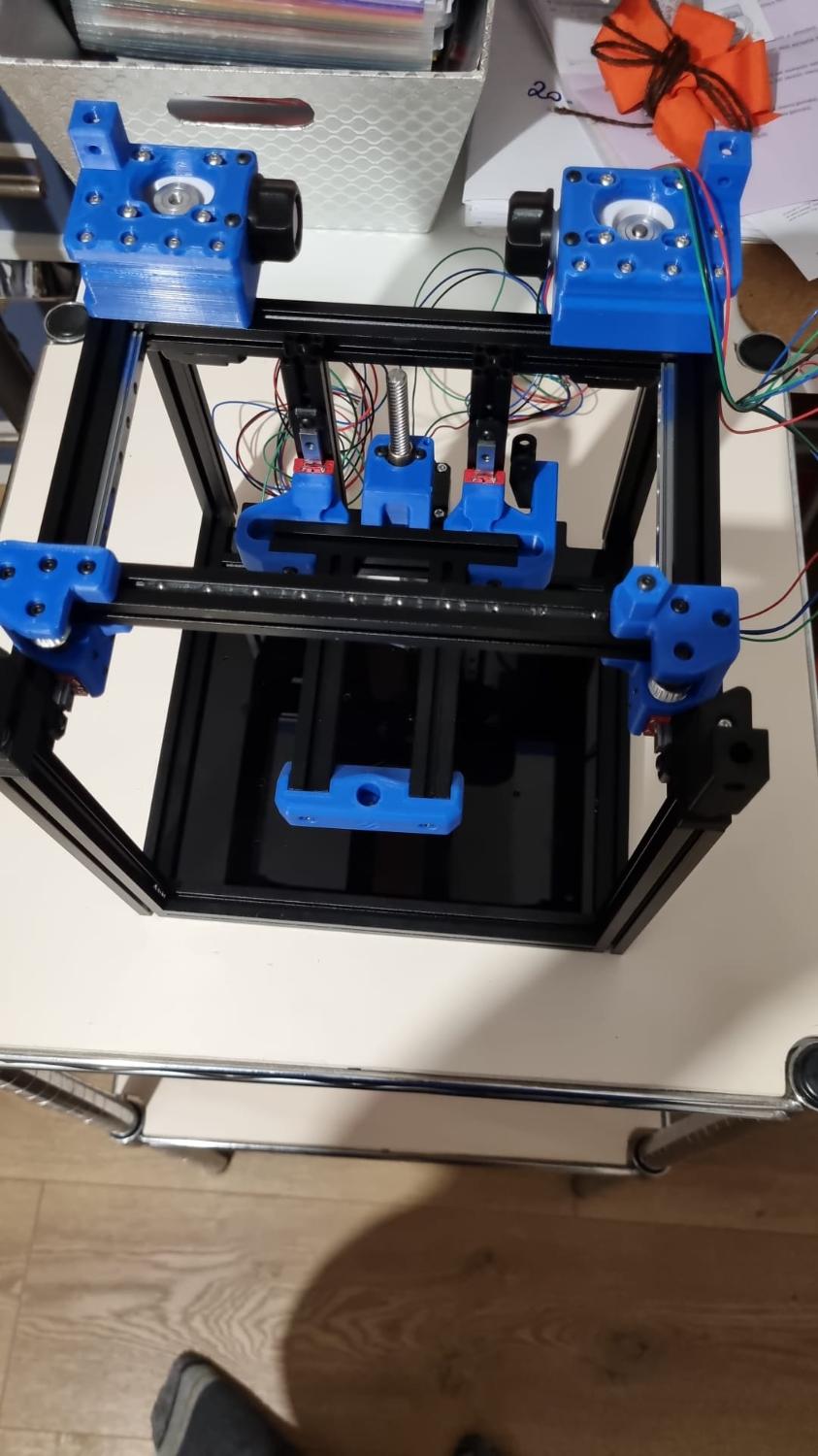

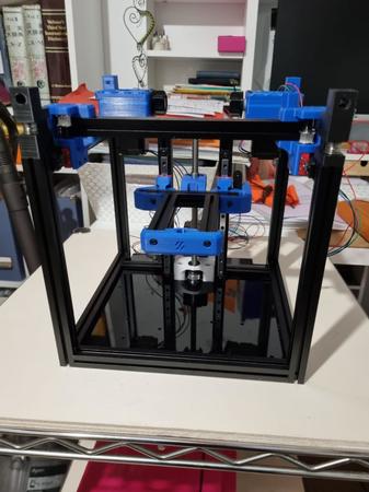

Ecco i progressi dopo un week end di lavoro:
Mi manca sempre il pattino per poter installare l' asse x e montare le cinghie, l' hot end è pronto e assemblato, mi basta sistemare un po i cablaggi e stagnare il relativo fine corsa. Ho montato il piatto di stampa e terminato l'installazione dei profilati in alluminio.
IMG-20210613-WA0004.thumb.jpg.374b1fad3c9b6143048a7a25b63900c8.jpgIMG-20210613-WA0002.thumb.jpg.01bd1869993a03f6e820ff7ef596490d.jpg

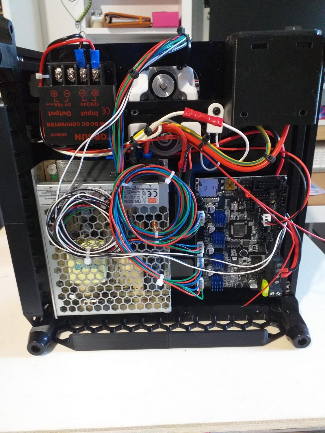

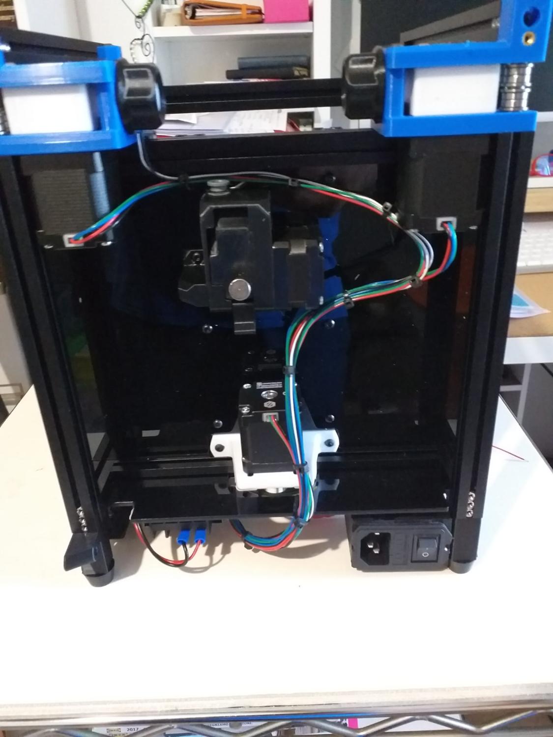

Posteriormente ho installato l'estrusore visto che per iniziare ho preferito il bowden al direct, ho dato un po di ordine ai cablaggi e mi manca da disegnare una staffa per il raspy...penso di metterlo a destra rispetto all'estrusore ma sto ancora valutando

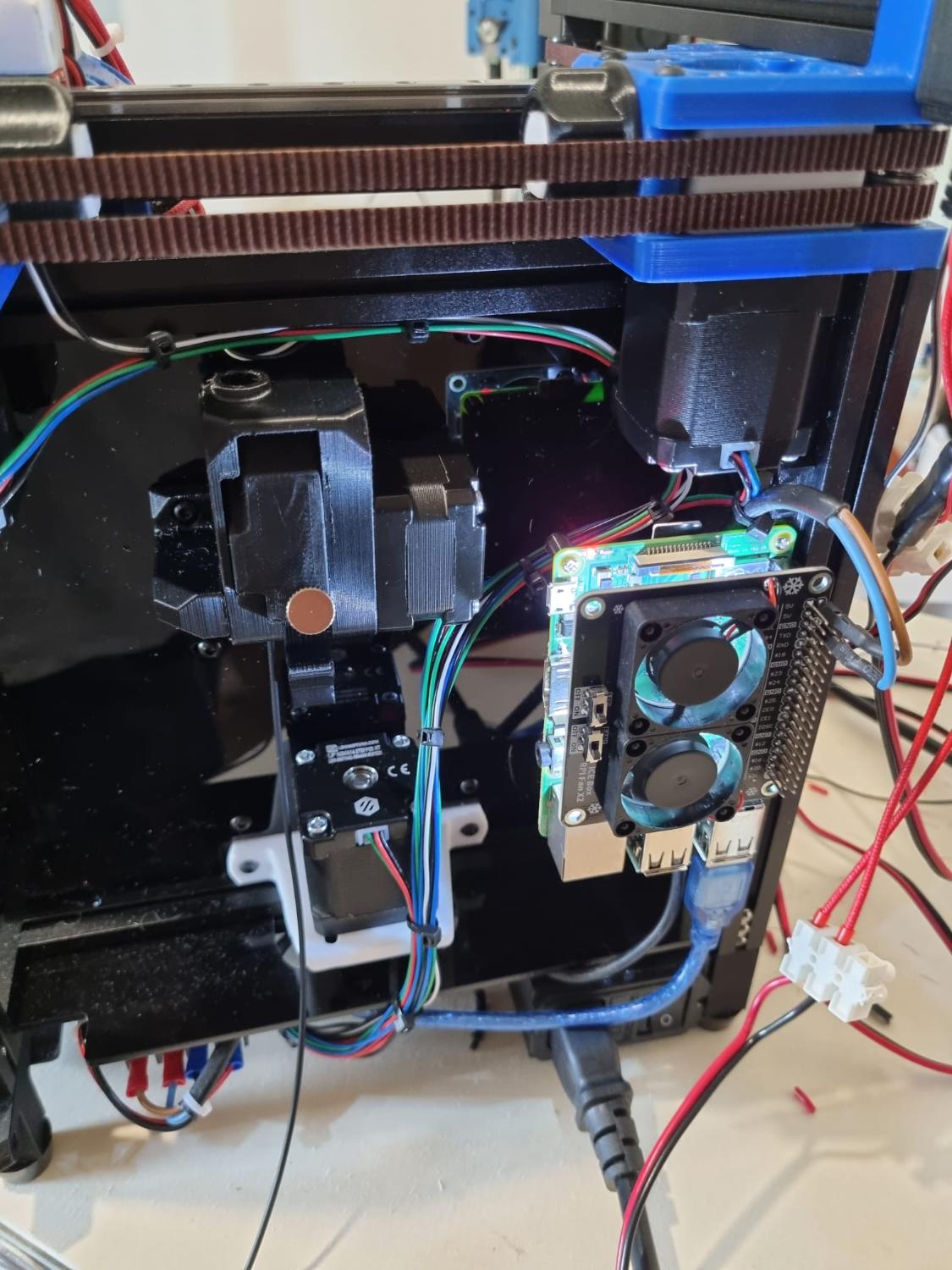

parte elettrica: Mi manca qualche connettore per la scheda madre, ma per il resto sono a buon  punto. Devo decisamente trovare un modo migliore per sistemare i cavi, ma non vorrei tagliare le eccedenze.IMG-20210613-WA0005.thumb.jpg.7ebc0e5fe43087768b447bdd3a30ce85.jpg

Be' se hai una rpi potresti farla andare con Klipper, dovrebbe permetterti di andare alla massima velocita'. E' giocattolino che potrebbe fare i 300 😄
Si, il piano è proprio quello, raspy e klipper

Molto, molto bella, non vedo l'ora di vederla all'opera.

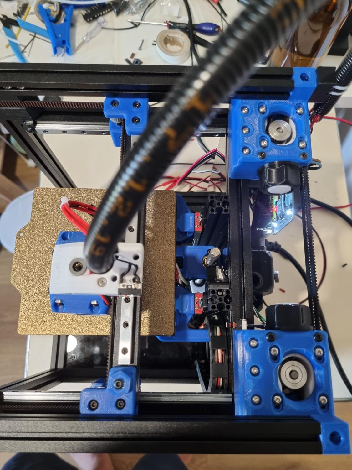

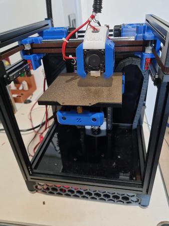

Oggi ho montato il pattino mancante, cablato in maniera provvisoria un po di cose, sistemato alcuni punti del firmware....mi resta un problema con le ventole del materiale e quella del hot end. Durante il primo tentativo di stampa nessuna funzionava, credo di dover sistemare qualcosa su klipper, probabilmente le uscite dedicate.
Provando da octoprint a dare il comando fan on mi si accendeva solo quella del hot end mentre quelle del materiale rimanevano ferme, secondo voi è normale o dovrebbero accendersi tutte?
