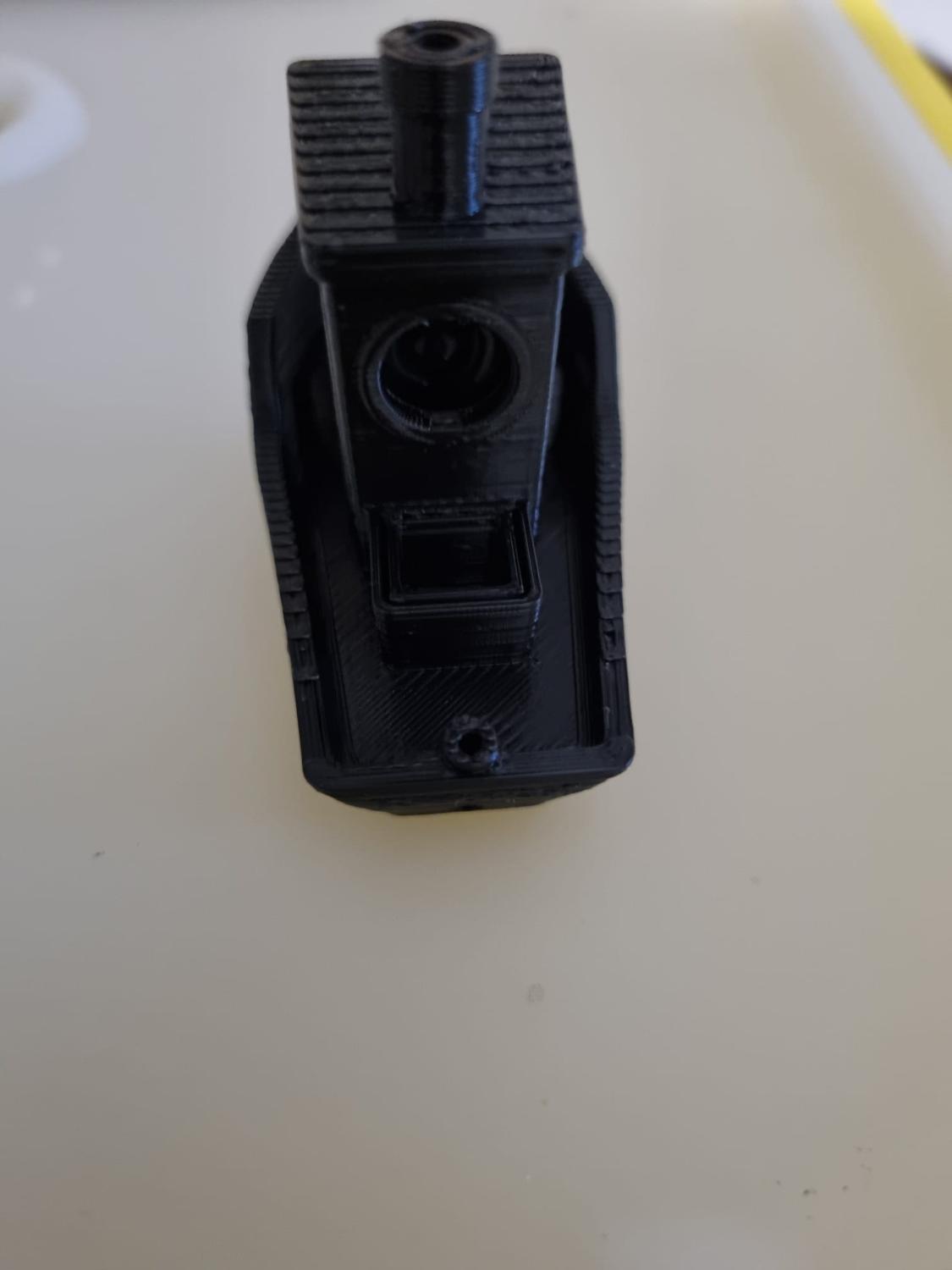

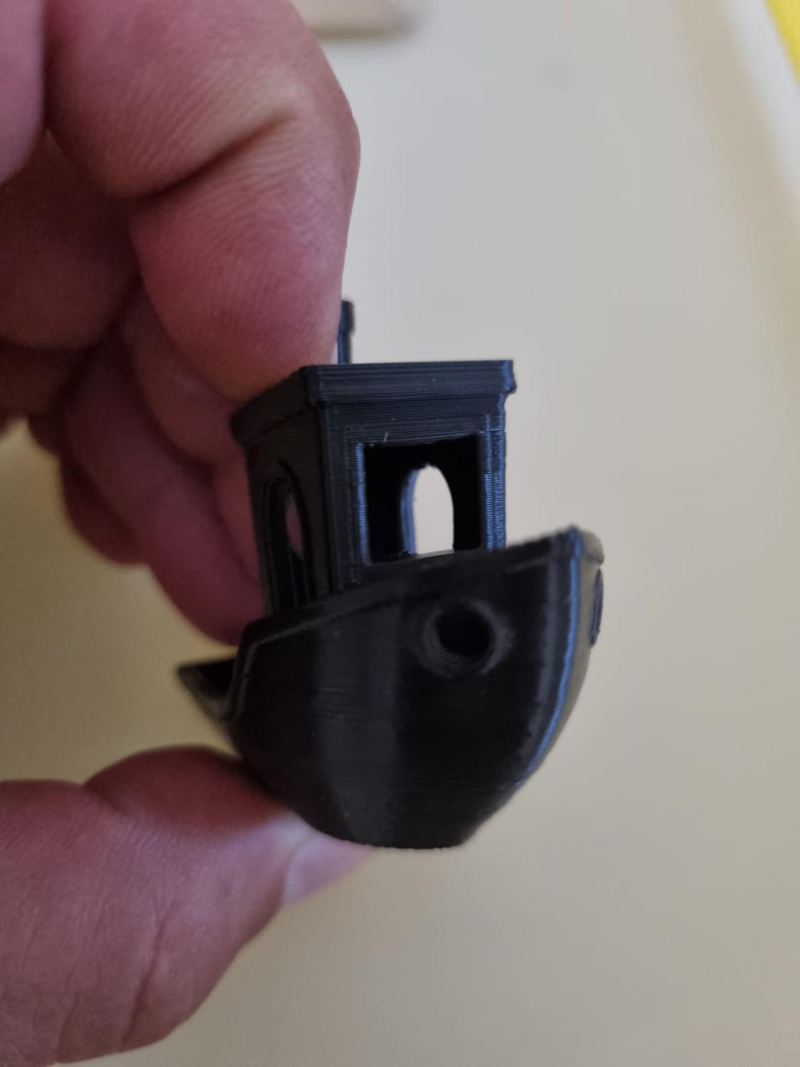

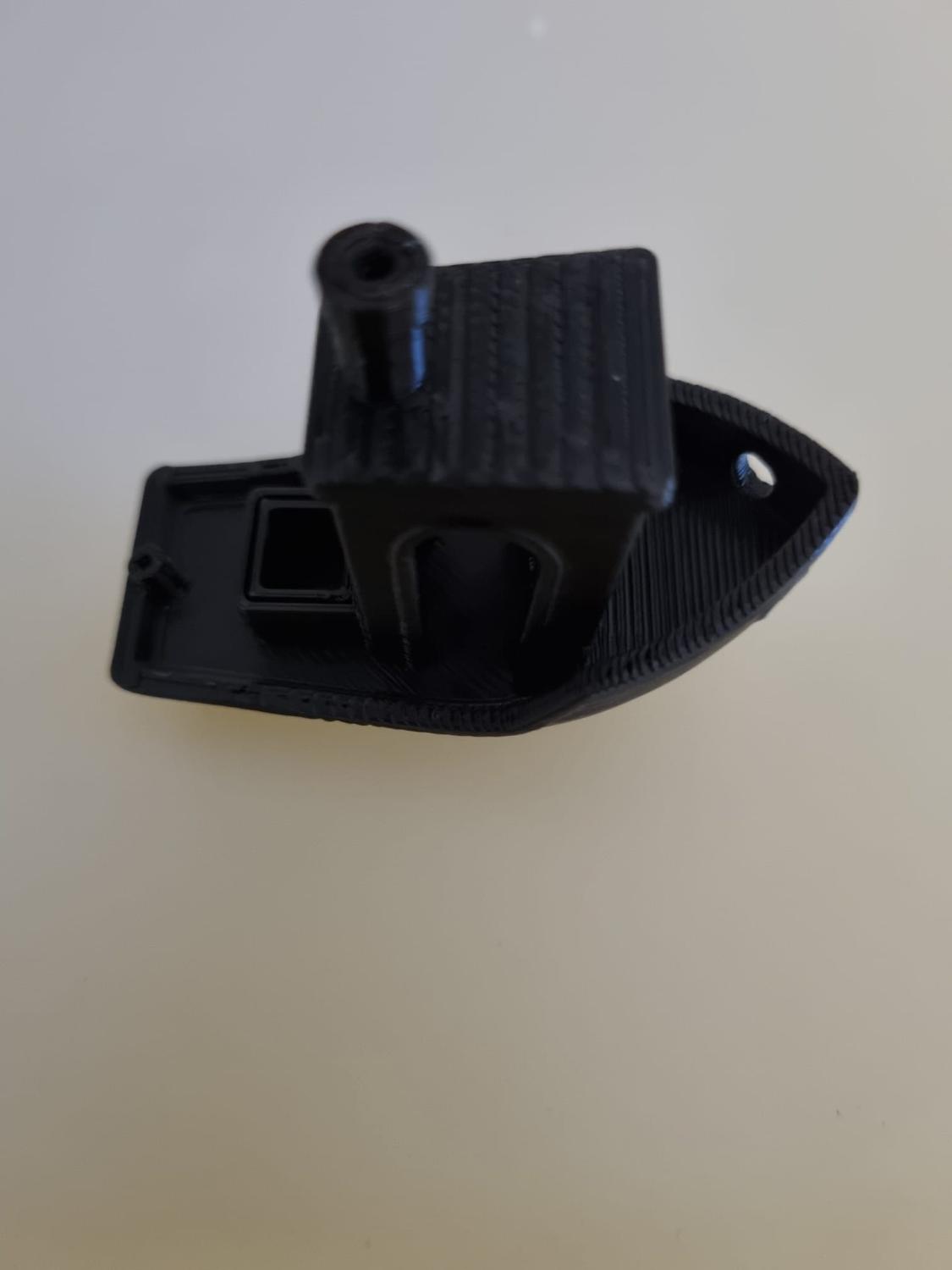

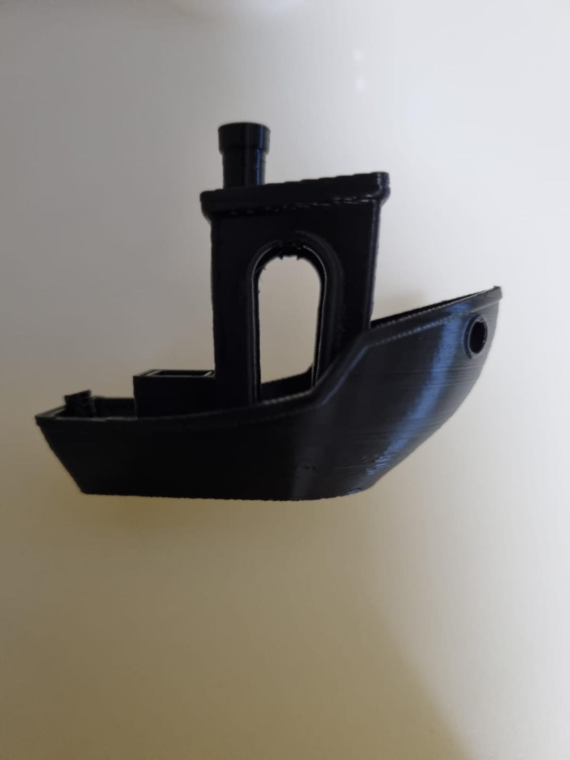

muffo Inviato 28 Giugno 2021 Autore Inviato 28 Giugno 2021 Fatto la prima stampa di prova, pla nero T 205/60 Velocità 150mm/s Accelerazione 2200 Infill 20% 2 pareti e 3 basi/top Tempo 1h8m Su Cura non ho toccato nessun parametro, sono quelli di default (tranne la velocità che era a 120) e quindi direi che con un po di ottimizzazione le premesse sono davvero molto buone. 3 Cita
Whitedavil Inviato 28 Giugno 2021 Inviato 28 Giugno 2021 Si, anche ottimistiche, con un oggetto cosi piccolo, i 150mm/s non li raggiungi. Sicuramente anche su cura potrai vedere il modello in base alla velocità calcolata dopo lo slicing. Non è che il camino lo fai a 150... Comunque per una prima prova non è niente male! Ps: peccato solo che la stampante è bowden... 😅 Cita
