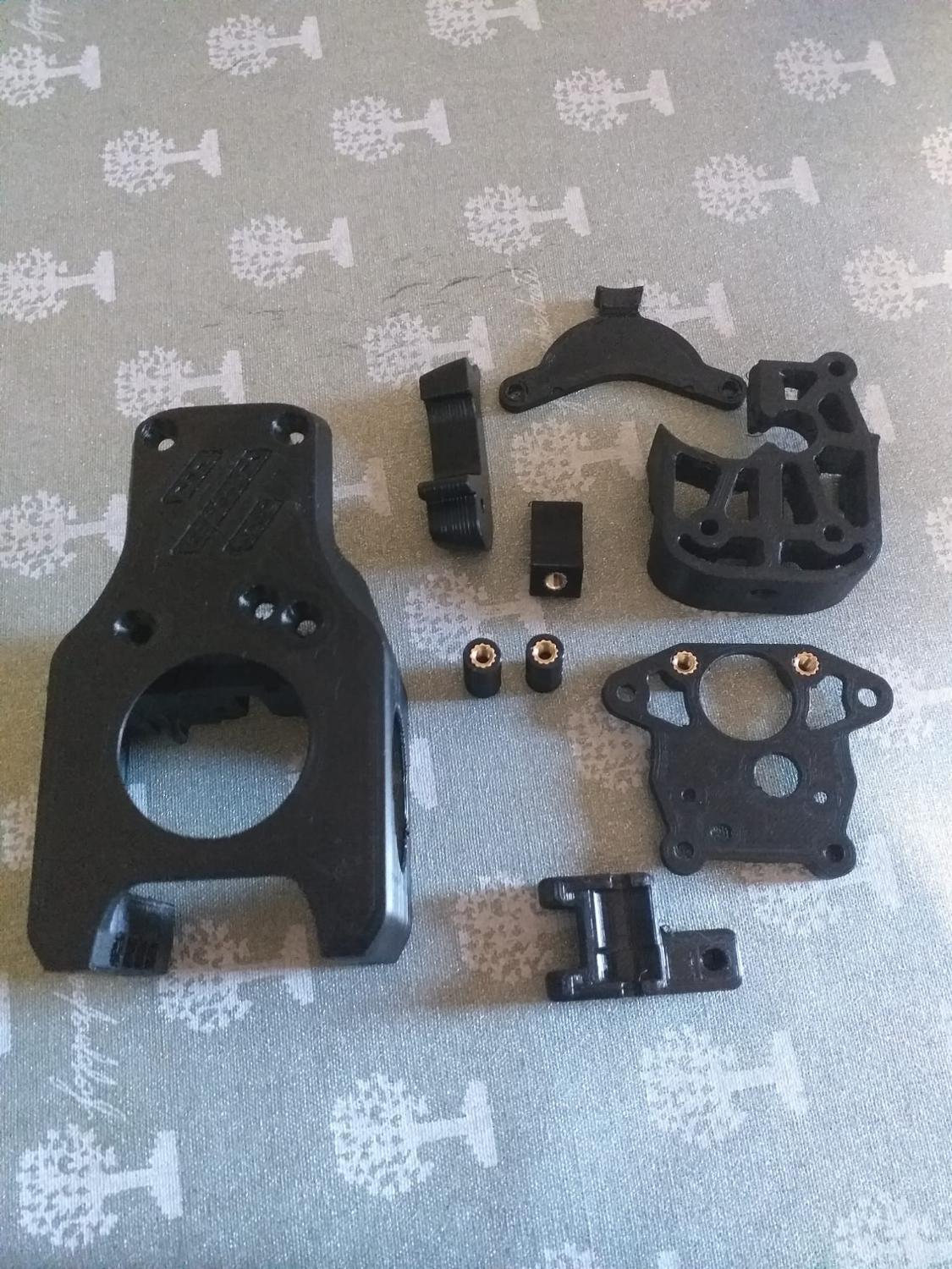

muffo Inviato 14 Luglio 2021 Autore Inviato 14 Luglio 2021 Ho stampato i pezzi per il nuovo estrusore direct, ora mi mancano l'hot end e il motore pancake. 1 Cita
Killrob Inviato 14 Luglio 2021 Inviato 14 Luglio 2021 hmmmmm ti posso sconsigliare il pancake? 1 Cita
muffo Inviato 15 Luglio 2021 Autore Inviato 15 Luglio 2021 11 ore fa, Killrob ha scritto: hmmmmm ti posso sconsigliare il pancake? Hmmmmmmm devi dirmi perche😜 Cita
Killrob Inviato 15 Luglio 2021 Inviato 15 Luglio 2021 13 minuti fa, muffo ha scritto: Hmmmmmmm devi dirmi perche😜 Il pancake non ce la fa a stare dietro al flusso, soprattutto se ci vuoi andare veloce, provato sulla mia corexy da 300x300, l'ho dovuto sostituire con un nema 17 normale per stampare a 90mms in direct 1 Cita
muffo Inviato 15 Luglio 2021 Autore Inviato 15 Luglio 2021 Cavolo, il progetto del mini afterburner nasceva col pancake per contenere il peso del gruppo. Pensavo che da un motore normale a un pancake cambiassero solo gli ingombri. A questo punto mi tengo il bowden. Cita
Truck64 Inviato 15 Luglio 2021 Inviato 15 Luglio 2021 41 minuti fa, muffo ha scritto: Pensavo che da un motore normale a un pancake cambiassero solo gli ingombri. I "pancake" nascono per applicazioni critiche dal punto di vista ingombri, ma data la dimensione della flangia (Nema 17) quello che riduci in lunghezza del corpo motore lo perdi in coppia. Il problema è che a quel livello di miniaturizzazione basta veramente poco per mangiarsi tutta la coppia del motore in resistenze tra ingranaggi e allineamenti degli alberi approssimativi. 1 ora fa, muffo ha scritto: A questo punto mi tengo il bowden. Concordo, ma visto che hai già fatto i pezzi una prova puoi anche farla. Ti vada male l'estrusore lo usi comunque anche bowden, il motore ci fai un fermacarte... 2 Cita
