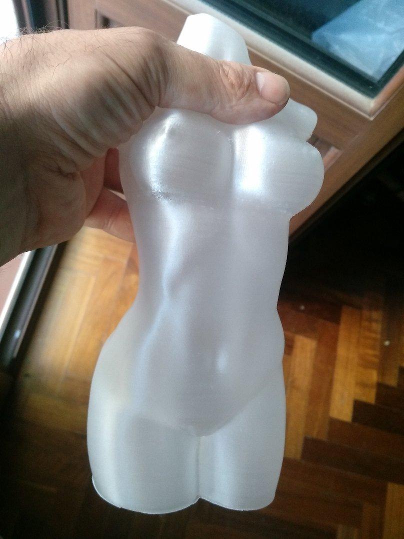

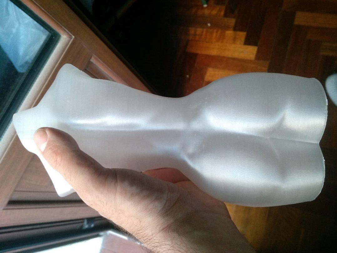

Whitedavil Inviato 29 Maggio 2021 Condividi Inviato 29 Maggio 2021 Stampalo non in modalità vaso.... 😜 2 Cita Link al commento Condividi su altri siti Altre opzioni di condivisione...
Killrob Inviato 29 Maggio 2021 Condividi Inviato 29 Maggio 2021 7 minuti fa, Whitedavil ha scritto: Stampalo non in modalità vaso.... 😜 aspetta, aspetta.... 😉 Cita Link al commento Condividi su altri siti Altre opzioni di condivisione...
Carsco Inviato 29 Maggio 2021 Autore Condividi Inviato 29 Maggio 2021 Ma c'è sempre un però con questo abs! E una volta è troppo basso, e una volta è in vase mode, e una volta vado troppo piano, e una volta... :) 2 Cita Link al commento Condividi su altri siti Altre opzioni di condivisione...
Whitedavil Inviato 29 Maggio 2021 Condividi Inviato 29 Maggio 2021 Se vuoi ti posto la foto di un vasetto fatto con abs da 13€/kg e quando la vedi dici :azz... Ma se stampi un parallelepipedo da 10x5x5cm dici : cazz... 😅 Cita Link al commento Condividi su altri siti Altre opzioni di condivisione...
Carsco Inviato 29 Maggio 2021 Autore Condividi Inviato 29 Maggio 2021 E cosa avrebbe di strano un semplice vasetto? Non ho capito se e' piu' difficile la prima o la seconda. Oppure sono facili entrambe. Cita Link al commento Condividi su altri siti Altre opzioni di condivisione...
Whitedavil Inviato 29 Maggio 2021 Condividi Inviato 29 Maggio 2021 Il vasetto essendo un solo perimetro ha un warping quasi nullo in quanto la ritrazione a cui il materiale è soggetto colpisce l'intero oggetto in modo uniforme. Quando stampi un pezzo con infil, quest'ultimo durante il processo di raffreddamento e ritrazione della plastica, fa si che l'oggetto non ritrae in modo uniforme e quest'ultimo comincia a piegarsi. Di solito gli angoli si sollevano e le pareti sottili deformano. Con oggetti tondi il fenomeno è meno accentuato. Ecco perché la camera chiusa, possibilmente riscaldata a temperatura stabile. 2 Cita Link al commento Condividi su altri siti Altre opzioni di condivisione...
