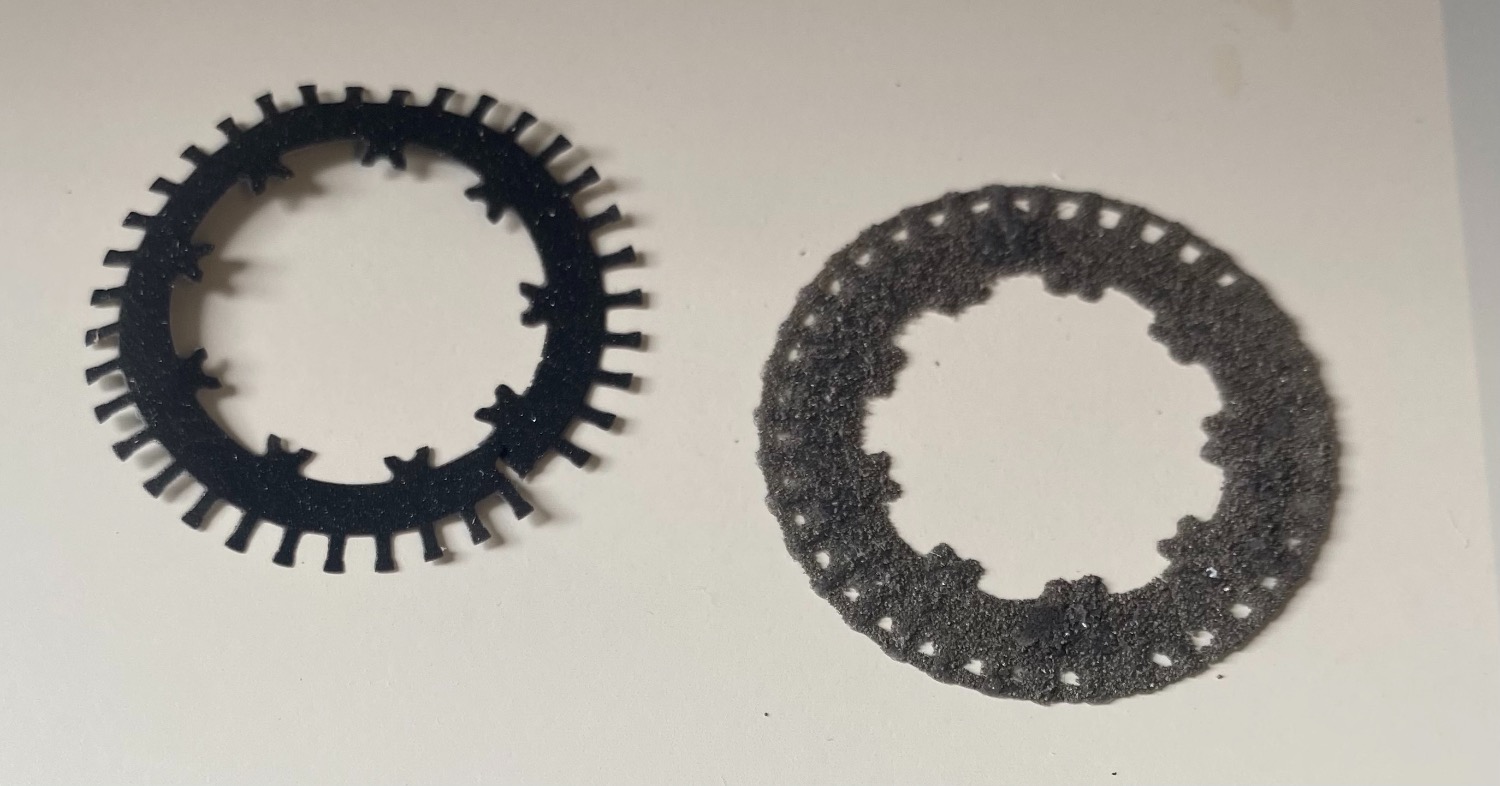

FoNzY Inviato 1 Giugno 2021 Condividi Inviato 1 Giugno 2021 32 minuti fa, Salvogi ha scritto: Usi resina con limatura di ferro? Com'è andata il test, sono curioso. Uso un “metallo” per pittura magnetica...questo metallo credo sia magnetite... ho provato una concentrazione piuttosto alta ossia il 10% ed e’ troppo “nera” per funzionare...proverò al 5% se dovrò scendere ancora lascio perdere perché diventa ridicolo. il problema della limatura e’ che precipita in pochissimo tempo e tende a compattarsi bucando il fep Sto litigando con la foto che e’ troppo grande...ma tra poco arriva Adesso, FoNzY ha scritto: Uso un “metallo” per pittura magnetica...questo metallo credo sia magnetite... ho provato una concentrazione piuttosto alta ossia il 10% ed e’ troppo “nera” per funzionare...proverò al 5% se dovrò scendere ancora lascio perdere perché diventa ridicolo. il problema della limatura e’ che precipita in pochissimo tempo e tende a compattarsi bucando il fep Sto litigando con la foto che e’ troppo grande...ma tra poco arriva A sinistra magnetite a destra limatura di ferro, la magnetite ha anche un colore super figo 1 Cita Link al commento Condividi su altri siti Altre opzioni di condivisione...

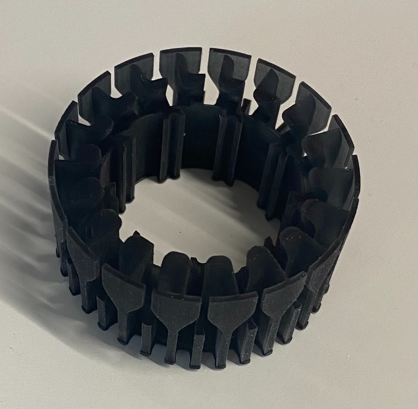

FoNzY Inviato 10 Giugno 2021 Condividi Inviato 10 Giugno 2021 ho continuato i miei test con la resina magnetica ed ho ottenuto il miglior risultato di sempre. ho stampato due pezzi uguali ma uno aveva grosse parti mancanti mentre questo solo un "modesto" difetto sulla base. la concentrazione di materiale magnetico in questo caso era intorno al 5% e la resina ovviamente non risulta conduttiva e poco sensibile al campo magnetico. faro' un ultimo test con densita' al 7%... 1 Cita Link al commento Condividi su altri siti Altre opzioni di condivisione...

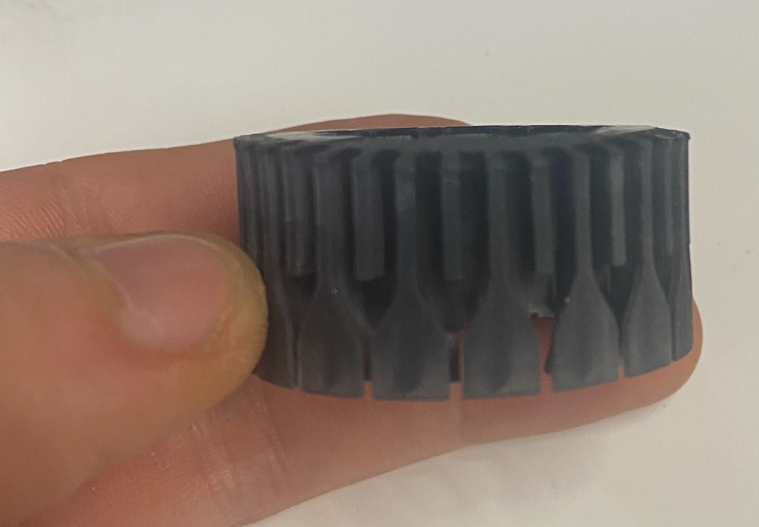

FoNzY Inviato 15 Giugno 2021 Condividi Inviato 15 Giugno 2021 Ho effettuato l'ultimo test con percentuale del 7%, il risultato è un oggetto molto poco sensibile al magnetismo. considerando tutto il macello che comporta usare la resina direi che non è per niente pratico ne conveniente una nota positiva è il colore super figo (almeno per i miei gusti) come si puo' vedere dalla foto il piccolo magnete si attacca all'oggetto ma riesce a malapena a sostenere il proprio peso quando invece se avvicinato al ferro ha una forza notevole (ad occhio circa il 98% in piu') 3 Cita Link al commento Condividi su altri siti Altre opzioni di condivisione...
