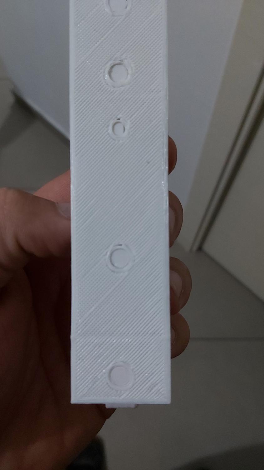

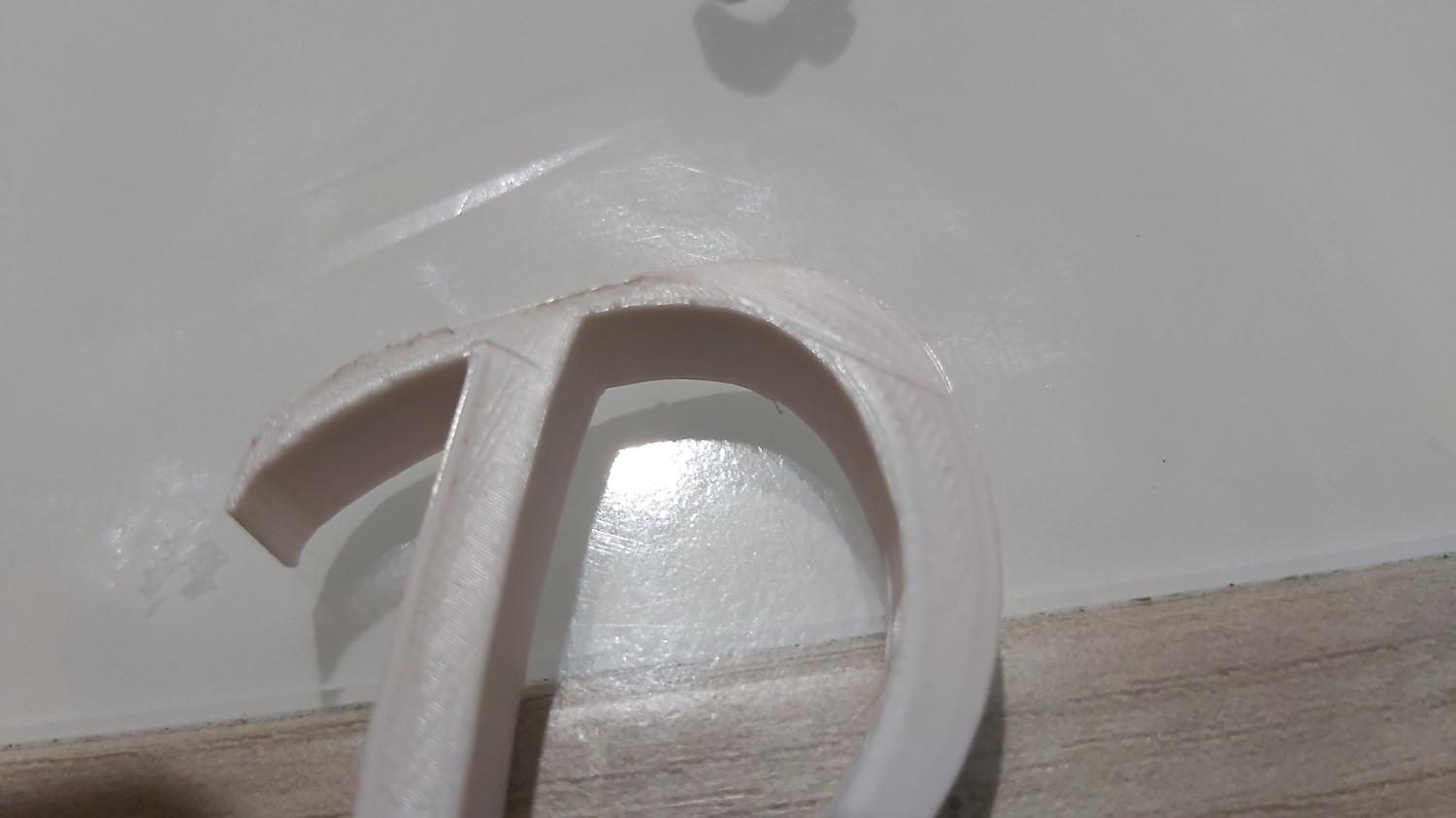

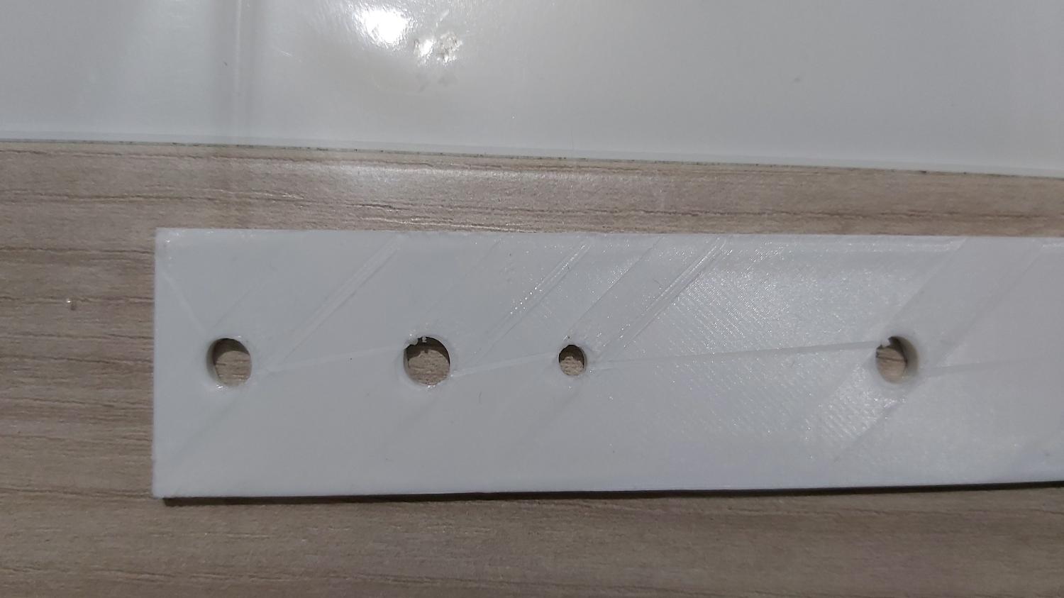

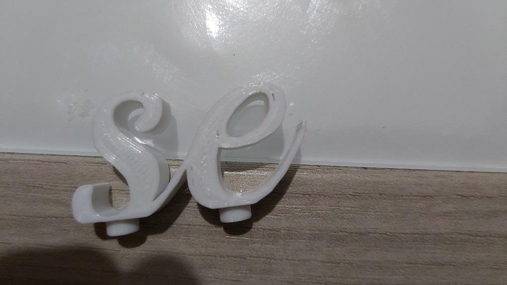

Bughere Inviato 30 Maggio 2021 Inviato 30 Maggio 2021 ciao a tutti da poco mi hanno regalato la mia prima stampante 3d, ho avuto alcuni problemi e vorrei sapere se mi potreste aiutare... ho una ender 3, uso cura, e ho stampato in TPU a 0.2 riempimento al 40% temperatura 205 gradi velocità stampa 40 retrazione abilitata uso di strati adattivi ho stampato una scritta con una basetta dividendola. il problema di questa stampa è che nella parte superiore ci sono venute fuori quelle striature, penso dovute alla stiratura. allora ho tolto la stiratura ma sopra la parte riempita mi ci sono venuti dei buchini e la parte centrale è venuta male... poi ho stampato la basetta riattivando la stiratura e la parte centrale è venuta perfetta mentre trasversale ai buchi si sono create delle scanalature e non capisco il perche... e in più non capisco perche i buchi si sono ovalizzati... un ultima cosa, è possibile far venire più bella la parte sotto, quella dove appoggia sul piano di stampa? grazie mille in anticipo, sono tante domande ma sono davvero all'inizio Cita
dnasini Inviato 30 Maggio 2021 Inviato 30 Maggio 2021 Ciao, non ho esperienza con TPU, ad ogni modo, per il primo layer, cosi' ad occhio sembri un po' alto. Hai calibratro il piatto (distanza tra piano di stampa e nozzle)? Cita
eaman Inviato 30 Maggio 2021 Inviato 30 Maggio 2021 Intanto ti sconsiglierei di stampare in bianco! Almeno in grigio per nascondere le imperfezioni, c'e' chi dice bene di quei filamenti caricati al carbonio per una finitura opaca che "snellisce". Poi non mi e' chiaro perche' fai dei pezzi "cosmetici" in TPU quando potresti farli in PLA, e perche' stampi il TPU a 205gradi quando in genere va' sui 220 e piu'. Comunque si tratta di beccare le impostazioni giuste per il top layer e la base relative a flusso e sovra estrusioni. Per far venire bene la base puoi stampare su vetro. Ma io quella roba la farei PLA, stampandola doppia o andandoci di lima 😉 Cita
Bughere Inviato 31 Maggio 2021 Autore Inviato 31 Maggio 2021 Il 30/5/2021 at 14:55, eaman ha scritto: Intanto ti sconsiglierei di stampare in bianco! Almeno in grigio per nascondere le imperfezioni, c'e' chi dice bene di quei filamenti caricati al carbonio per una finitura opaca che "snellisce". Poi non mi e' chiaro perche' fai dei pezzi "cosmetici" in TPU quando potresti farli in PLA, e perche' stampi il TPU a 205gradi quando in genere va' sui 220 e piu'. Comunque si tratta di beccare le impostazioni giuste per il top layer e la base relative a flusso e sovra estrusioni. Per far venire bene la base puoi stampare su vetro. Ma io quella roba la farei PLA, stampandola doppia o andandoci di lima 😉 grazie per la risposta, stampo così perche ho visto dei tutorial su youtube che dicevano di fare così xD .... sono le prime stampe e per quello che sono inesperto... ho sbagliato non cono TPU ma PLA , errore mio, sono queste bobine "LABISTS Filamento PLA 1.75" prese su amazon, sono quattro colori comunque il piatto della mia ender 3 è un po storto... dici che ne vale la pena prenderlo in vetro? Cita
Killrob Inviato 31 Maggio 2021 Inviato 31 Maggio 2021 e togli gli strati addativi per il momento, li riabiliterai solo dopo, quando sarai un po' più esperto. Come fai a dire che il piatto è storto? e concavo o convesso? pende a destra o a sinistra? Cita
eaman Inviato 31 Maggio 2021 Inviato 31 Maggio 2021 1 ora fa, Bughere ha scritto: comunque il piatto della mia ender 3 è un po storto... dici che ne vale la pena prenderlo in vetro? Se stampi PLA il vetro e' comodo, anche per altri materiali. Certo che l'ideale e' comprarlo assieme alla macchina per non dover farlo viaggiare da solo... Non ho mai sentito nessuno lamentarsi di avere un piatto troppo dritto, anche se il tuo fosse un po' imbarcato ci sono vari modi per risolvere, tipo fare sempre il primo layer di almeno ~0.20mm, fare una mesh della supreficie... E altri che ti suggeriranno ;) 1 Cita
Bughere Inviato 1 Giugno 2021 Autore Inviato 1 Giugno 2021 8 ore fa, Killrob ha scritto: e togli gli strati addativi per il momento, li riabiliterai solo dopo, quando sarai un po' più esperto. Come fai a dire che il piatto è storto? e concavo o convesso? pende a destra o a sinistra? Praticamente agli angoli del piatto l ho livellato con il foglio di carta ed è venuto perfetto però quando la testina va al centro del piatto si vede anche senza foglio che la testina è più alta rispetto agli angoli, e non posso abbassarla come al centro perché sennò quando parte la stampa la testina mi picchia nell angolo, comunque le poche stampe che ho fatto non mi si sono mai staccate ne sciupate... Cita
Killrob Inviato 1 Giugno 2021 Inviato 1 Giugno 2021 Hai il vetro? Toglilo e metti uno strato di nastro carta proprio al centro, rimetti il vetro e livella di nuovo Cita
Bughere Inviato 2 Giugno 2021 Autore Inviato 2 Giugno 2021 23 ore fa, Killrob ha scritto: Hai il vetro? Toglilo e metti uno strato di nastro carta proprio al centro, rimetti il vetro e livella di nuovo no non ho il verto, ho il piatto che mi hanno dato insieme alla stampante, posso metterci la carta con quello? Cita
Killrob Inviato 2 Giugno 2021 Inviato 2 Giugno 2021 2 ore fa, Bughere ha scritto: no non ho il verto, ho il piatto che mi hanno dato insieme alla stampante, posso metterci la carta con quello? si non ci vedo controindicazioni Cita
