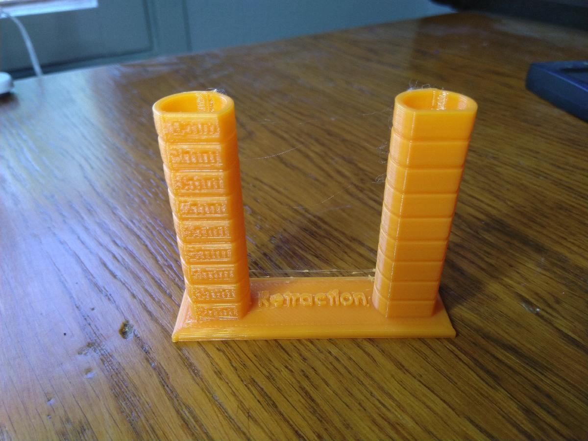

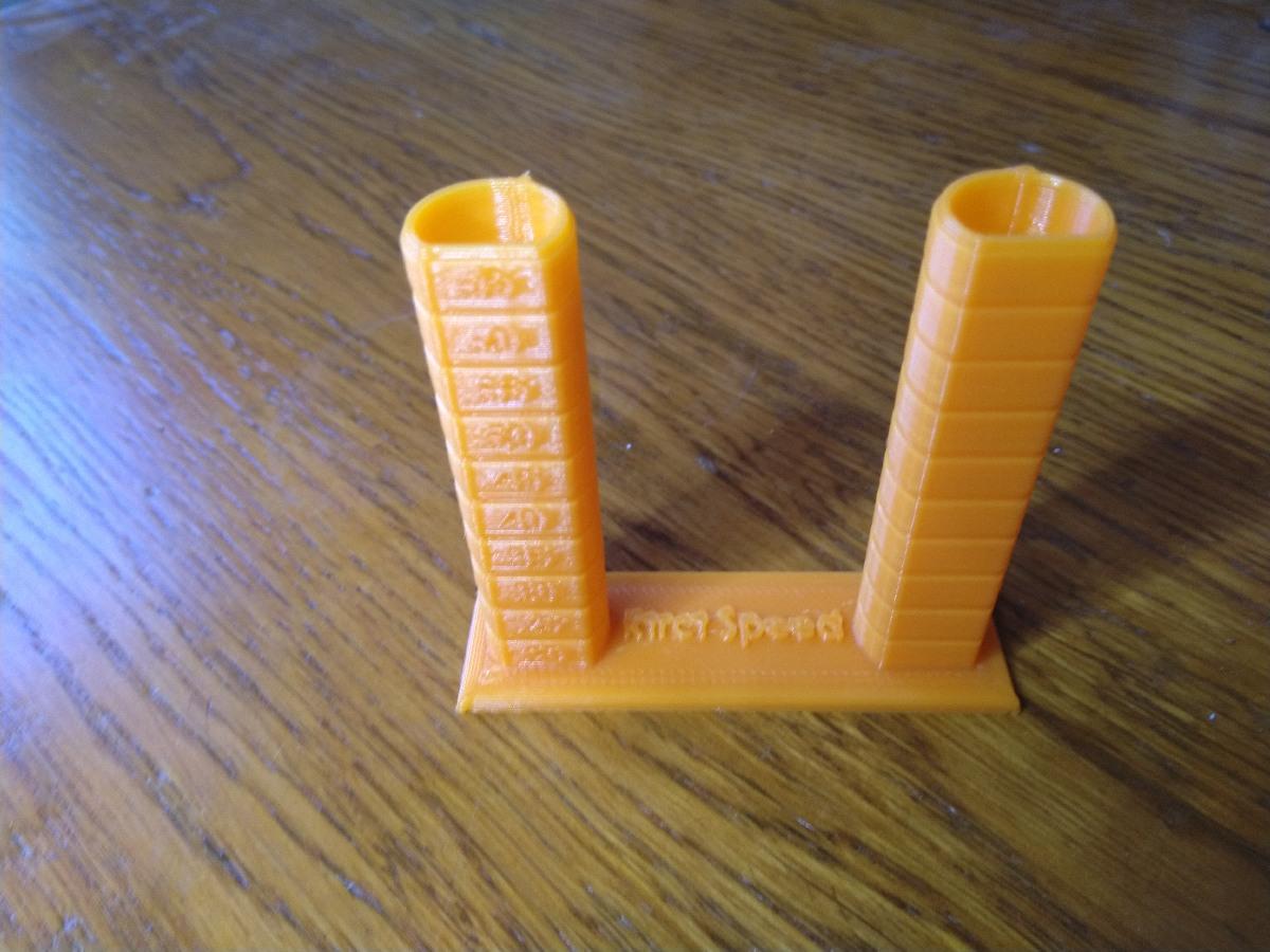

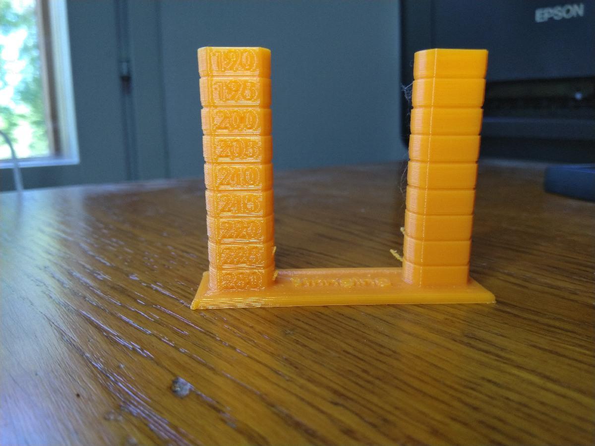

Otto_969 Inviato 30 Maggio 2021 Condividi Inviato 30 Maggio 2021 Salve a tutti! Nel cercare di risolvere qualche grattacapo nella discussione "Problemi Tronxy X5Sa-2E", ho fatto alcuni Tools con Cura. Sono delle semplici torri, ma esse lavorano in sequenza per stabilire in modo preciso temps di Stringing, Retraction's Lenght e Retraction's Speed. In pratica la prima torre è una semplice torre delle Temps per capire a quale temperatura fà meno stringing. La seconda torre usa la temperatura trovata dalla torre precedente, ma varia la Retraction da 2mm fino a 10mm. La terza torre usa Temp della prima torre con la Retraction della seconda, ma varia la velocità di retrazione da 20mm/sec fino a 65mm/sec Avrei già postato le torri in un apposito thread, ma i files sono oltre i 5Mb (solo la prima torre compattata stà in 1 Mb, dimensione massima per i files allegati). Chiedo quindi agli "anziani" ( @Alessandro Tassinari, @Whitedavil, @Killrob, @Truck64, @Carsco, @eaman, @MayTs ed altri che mi sfuggono...) del Forum cosa si potrebbe fare, visto che con poche modifiche le torri potrebbero essere usate su qualunque stampante... 4 Cita Link al commento Condividi su altri siti Altre opzioni di condivisione...

jagger75 Inviato 30 Maggio 2021 Condividi Inviato 30 Maggio 2021 5 ore fa, eaman ha scritto: He ma siete bimbi grandi ormai, pagateli 'sti 5-10e all'anno per avere le vostre cose on line decentemente 😉 Se no': metterle su tipo thingiverse? verissimo almeno una cloud ne dovresti avere mille a disposizione tra drive google wind iliad ecc ecc al giorno d'oggi cmq il pezzo è interessante anche se come detto sopra ognuno dovrebbe adattarlo alla propria stampante pero a questi test tuttuno io sono contrario (ma è una mia opinione personale sia chiaro) ,se il test stringing si fa con dei coni che si assottigliano ci sarà un motivo,peroprio per il punto massimo di stringing si vede nelle piccole basi o piccoli dettagli lontani secondo me lo stringing su delle torri con basi cosi larghe non è veritiero il filamento a piu tempo per freddarsi e fare meno filamenti ma posso sbagliarmi cmq compimenti per l idea ps esiste una pagina sui modelli delle stampanti magari questi accorgimenti sarebbe da metterli li nel post del proprio modello di stampante Cita Link al commento Condividi su altri siti Altre opzioni di condivisione...
Otto_969 Inviato 31 Maggio 2021 Autore Condividi Inviato 31 Maggio 2021 @eaman... Si, si... Sono cresciutello, ma 10€ lì, 20€ là, 15€ giù, 40€ sù ed alla fine sono soldini... E sinceramente avendo appena comprato casa tendo al risparmio... Poi mettici benza e tutte le cose che sminchio ogni week-end con l'Enduro... Poi mettici i soldi che sperpero con le chitarre... Poi mettici i soldi che dilapido con lo Short Course Truck RC... Poi mettici i soldi che brucio in PLA e PETG... Poi mettici i soldi che mi strafogo in alcoolici... Poi mettici i soldi che passo alle 3 ex mogli e 2 amanti... Cazz vuoi che mi resti da scialacquare in caxxate varie? 😁 P.S. - La storia di Thingiverse potrebbe funzionare... Al momento è il tempo che mi manca. Mi hai dato una buona idea! Thanks! @jagger75... Il Cloud non so che sia! Cmq hai ragione riguardo alle torri, le stò rifacendo con diametro 7mm. Ho fatto una torre modello "Kremlino" e funziona bene, però non ho lo spazio per mettere i numeri... Cita Link al commento Condividi su altri siti Altre opzioni di condivisione...

Otto_969 Inviato 1 Giugno 2021 Autore Condividi Inviato 1 Giugno 2021 18 ore fa, Whitedavil ha scritto: Io posterei gli stl con le indicazioni principali sulle impostazioni base. Dell'STL non te ne faresti nulla, perchè la differenza stà nel gcode ottimizzato cambiando le temps nella prima torre; la lunghezza di ritrazione nella seconda torre (al variare dei "piani" della torre stessa), e la velocità di ritrazione nella terza. Ed oltretutto bisogna mettere manualmente i valori della prima torre, nella seconda. Quelli della seconda, nella terza. P.S. - Si, ho un cell Android... Ma non so come usare il Cloud! Nè dove sia... Cita Link al commento Condividi su altri siti Altre opzioni di condivisione...
