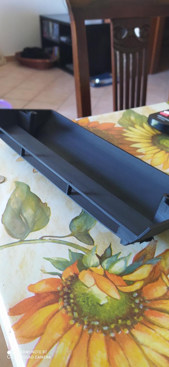

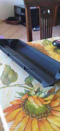

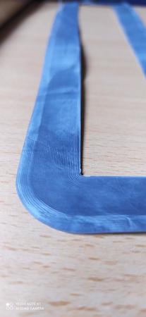

Killrob Inviato 30 Maggio 2021 Condividi Inviato 30 Maggio 2021 i migliori cinesi al momento per il pei sono i Twotrees e i Creality, io ho tre Twotress sulle mie stampanti e mi ci trovo bene Non guardate l'estetica del pezzo perché è solo una prova ma... e considerate che il pezzo è largo 270mm, stampato in ABS Amazonbasics. Il trucco sta nello stampare molto piano e decisamente schiacciato il primo layer, brim incluso, è quello che alla fine tiene la stampa attaccata al piatto 1 Cita Link al commento Condividi su altri siti Altre opzioni di condivisione...
