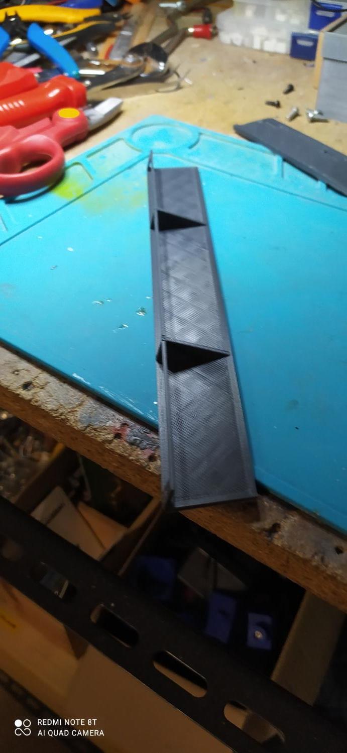

Killrob Inviato 18 Giugno 2021 Condividi Inviato 18 Giugno 2021 Ecco un paio di stampe appena fatte Cita Link al commento Condividi su altri siti Altre opzioni di condivisione...

Killrob Inviato 18 Giugno 2021 Condividi Inviato 18 Giugno 2021 Pezzi lunghi 27 28cm 5 minuti fa, dnasini ha scritto: consigliavano 110C, io stampo a 110/105 5 minuti fa, dnasini ha scritto: la torre di temperatura l'ho gia' recuperata con l'ABS che uso io ho fatto degli esperimenti... il range è da 235 a 255 ma io stampo a........ 😄 1 Cita Link al commento Condividi su altri siti Altre opzioni di condivisione...

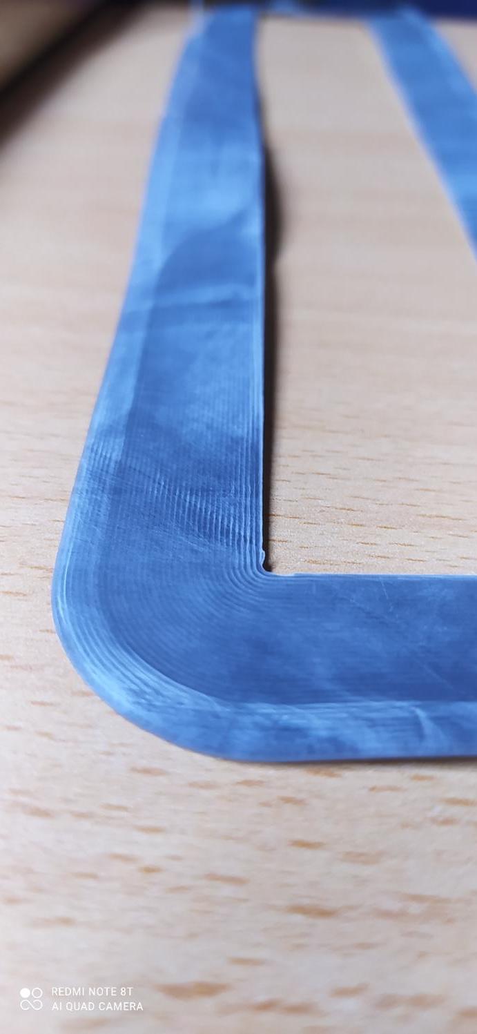

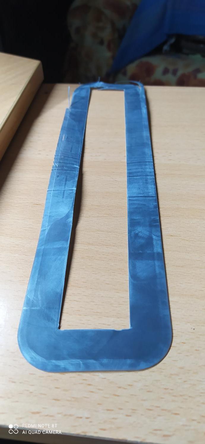

Killrob Inviato 18 Giugno 2021 Condividi Inviato 18 Giugno 2021 1 ora fa, Whitedavil ha scritto: warpa di brutto... guarda... io ho smesso di farlo warpare da quando metto il piatto a 110° e faccio il brim a 7.5mms molto ma molto schiacciato Questo è il brim dell'ultimo pezzo staccato dal piatto 10 minuti fa, e in foto non rende affatto l'idea di quanto era spalmato sto caricando un piccolo video sul tubo del brim che sta facendo ora, fra poco lo posto Cita Link al commento Condividi su altri siti Altre opzioni di condivisione...
