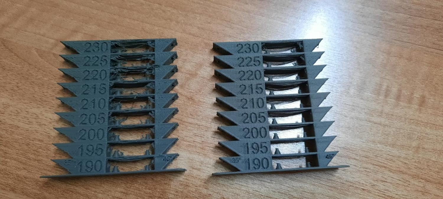

alfbu1983 Inviato 2 Giugno 2021 Condividi Inviato 2 Giugno 2021 @eaman l'ugello è la prima cosa che ho sostituito sull'hotend originale (dopo qualche mese di prove con quello stock) con un Microswiss MK8 rivestito e devo dire che la differenza rispetto all'originale c'è ma continuavo ad avere problemi nelle stampe sia di clog che di retrazione. Io credo che l'Hotend originale posso funzionare molto meglio a patto di modificare il sistema di raffreddamento che secondo me è il punto critico, successivamente ho sostituito il gruppo di trascinamento Titan stock con un BMG redrex (consigliatomi da @Whitedavil) e con questo upgrade non ho più avuto problemi di intasamento ma restavano i problemi di retrazione, successivamente ho caricato il gcode che ha postato @SandroPrint per la retrazione e le cose sono migliorate notevolmente, avevo ancora problemi di retrazione ma dovevo trovare i giusti settaggi tra avanzamento e velocità . Mi ero deciso anche io a passare al direct ma come già detto avevo l'e3d v6 a prendere polvere e mi son detto lo tengo proviamo e vediamo cosa succede e non credo tornerò mai più indietro, ho avuto modo di fare solo qualche prova di stampa e la differenza è abissale, i problemi di ritrazione sono praticamente spariti e la qualità è aumentata in maniera allucinante. Vi metto una foto delle 2 temptower fatte quella a sinistra con l'hotend originale e ugello microswiss e a destra con e3d v6 e ugello trianglelab. @shakleil mio consiglio almeno per la mia esperienza è di fare il seguente upgrade: carica il gcode postato da @SandroPrint sostituisci il gruppo di trascinamento originale con il BMG clone io l'ho presu amazon ma lo tiene anche triangle lab: https://www.amazon.it/gp/product/B07Q5RNRR6/ref=ppx_yo_dt_b_asin_title_o05_s00?ie=UTF8&psc=1 l'e3dv6: https://it.aliexpress.com/item/32844028127.html?spm=a2g0s.9042311.0.0.7ab74c4dGZXPvV versione 24v e ptfel ining per il quale su thingiverse trovi diverse staffe per il montaggio da stampare e come perdita in volume di stampa è praticamente nulla. 1 1 Cita Link al commento Condividi su altri siti Altre opzioni di condivisione...
