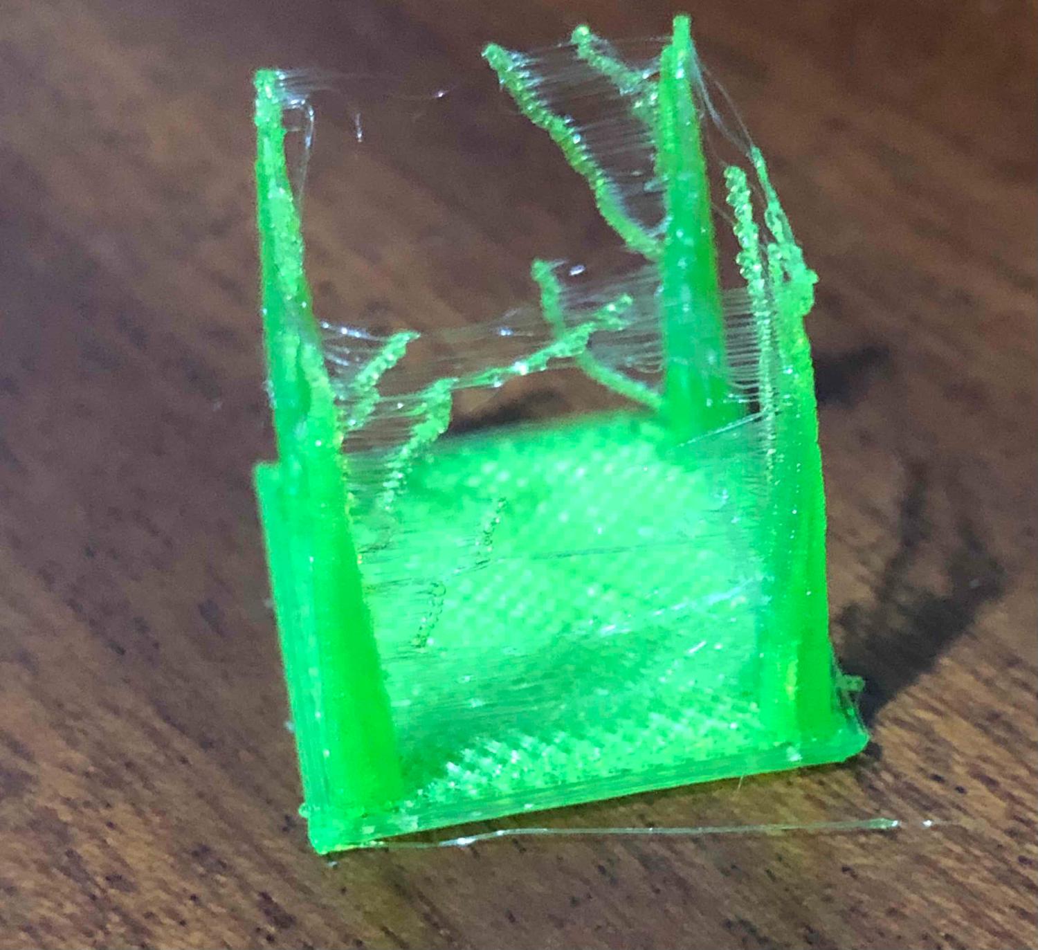

shakle Inviato 2 Giugno 2021 Autore Condividi Inviato 2 Giugno 2021 grazie.. purtoppo la spedizione è prevista per luglio... che palla aspettare. 9 ore fa, AlfonsoBuonora ha scritto: giusto per chiarire i link che ho postato erano per restare con il bowden cosa intendi? non viene convertito in direct? edit: 😃@SandroPrint!! la stampa va molto meglio ora.. la retrazione si è abbassata notevolmente e il retraction test va molto meglio, i filamenti sono diminuiti ma sono comunque rimasti.. Ovviamente non è ancora perfetta la stampa ma per adesso va più che bene! appena arrivano i pezzi la miglioro ulteriormente! 😃😃😃 i filamenti da parte a parte sono spariti ma ancora non è perfetta la stampa Cita Link al commento Condividi su altri siti Altre opzioni di condivisione...

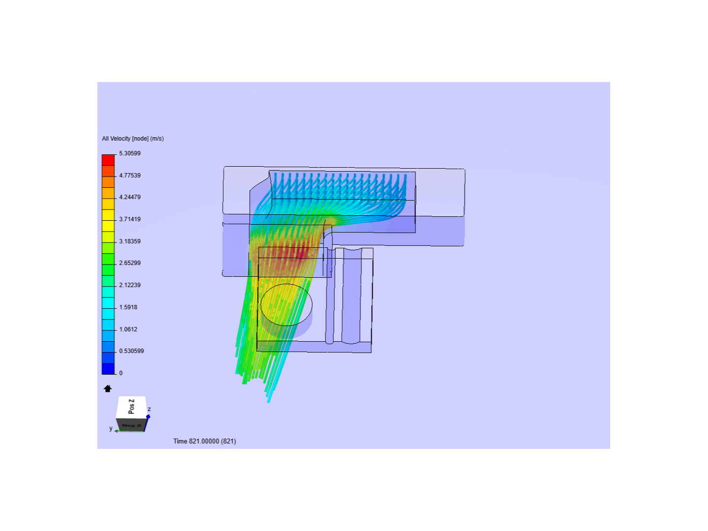

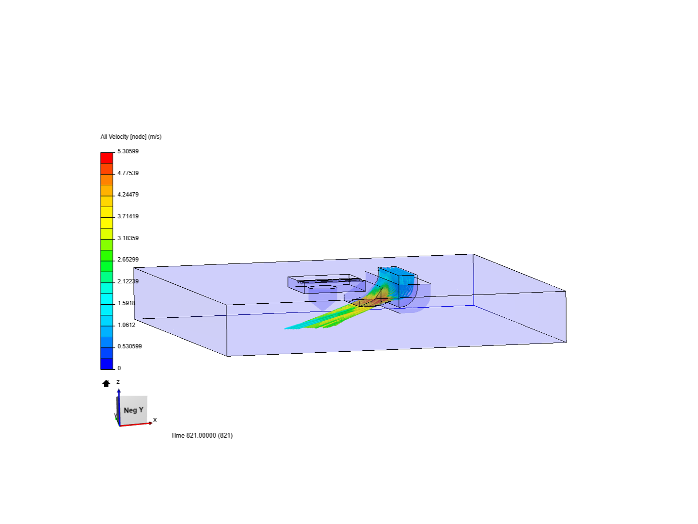

SandroPrint Inviato 3 Giugno 2021 Condividi Inviato 3 Giugno 2021 14 ore fa, shakle ha scritto: edit: 😃@SandroPrint!! la stampa va molto meglio ora.. la retrazione si è abbassata notevolmente e il retraction test va molto meglio, i filamenti sono diminuiti ma sono comunque rimasti.. Ovviamente non è ancora perfetta la stampa ma per adesso va più che bene! appena arrivano i pezzi la miglioro ulteriormente! 😃😃😃 Ottimo, altre migliorie le hai con la velocità di spostamento che imposti nello slicer (metti 120) e stampando un fan duct per la ventilazione dell'oggetto che sia più efficiente, quello stock dirige il getto troppo di sbiego. Cita Link al commento Condividi su altri siti Altre opzioni di condivisione...
SandroPrint Inviato 3 Giugno 2021 Condividi Inviato 3 Giugno 2021 Per dire quanto la ventilazione faccia pena, avevo fatto una simulazione CFD perché al tatto il getto mi pareva storto... Cita Link al commento Condividi su altri siti Altre opzioni di condivisione...
alfbu1983 Inviato 3 Giugno 2021 Condividi Inviato 3 Giugno 2021 Si ma secondo me il problema principale è il raffreddamento dell'hotend stesso, perchè per come è montata la scatoletta metallica di copertura la ventola spara aria anche sulla gola e sul blocchetto. Prima di montare il v6 avevo stampato diversi beccucci per il raffreddamento pezzo e la situazione non era migliorata affatto. @SandroPrintbella la simulazione, per curiosità con che programma l'hai fatta? Cita Link al commento Condividi su altri siti Altre opzioni di condivisione...
SandroPrint Inviato 3 Giugno 2021 Condividi Inviato 3 Giugno 2021 35 minuti fa, AlfonsoBuonora ha scritto: @SandroPrintbella la simulazione, per curiosità con che programma l'hai fatta? Ho usato Simscale, è uno strumento online gratuito Cita Link al commento Condividi su altri siti Altre opzioni di condivisione...

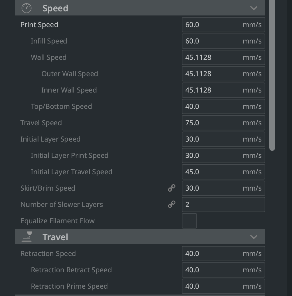

shakle Inviato 3 Giugno 2021 Autore Condividi Inviato 3 Giugno 2021 imposto 120 in print speed, travel speed o retraction speed? Cita Link al commento Condividi su altri siti Altre opzioni di condivisione...
SandroPrint Inviato 3 Giugno 2021 Condividi Inviato 3 Giugno 2021 Travel speed dentro speed (attualmente a 75) Cita Link al commento Condividi su altri siti Altre opzioni di condivisione...
