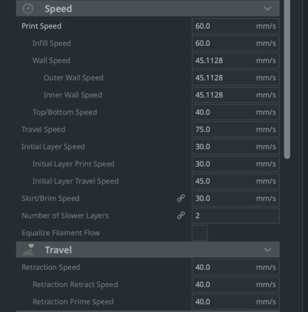

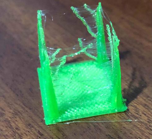

shakle Inviato 3 Giugno 2021 Autore Inviato 3 Giugno 2021 ho provato e non cambia i risultati quel valore..anzi la prima stampa era venuta meglio. non capisco perchè se imposto sullo slicer 60di velocità di stampa nell'interfaccia chitu c'è 100.. e dovrei modificarla a mano ogni volta.. sono sempre più tentato a passare a marlin.. Cita
eaman Inviato 3 Giugno 2021 Inviato 3 Giugno 2021 2 ore fa, shakle ha scritto: ho provato e non cambia i risultati quel valore..anzi la prima stampa era venuta meglio. non capisco perchè se imposto sullo slicer 60di velocità di stampa nell'interfaccia chitu c'è 100.. e dovrei modificarla a mano ogni volta.. sono sempre più tentato a passare a marlin.. Cita
shakle Inviato 3 Giugno 2021 Autore Inviato 3 Giugno 2021 @eaman ho capito. nel topic si parla della velocità di flusso relativo.. è lo stesso discorso per la velocità di stampa che è "relativa? a quanto mi pare di capire è relativa anche la velocità di stampa che se sullo slicer è impostata a 60% e sul LCD 100% sara il 100% del 60%..... nel topic parla del flusso non della velocità di stampa comunque @eamanperchè non rispondi invece di mettere le faccine e fare il pagliaccio........ edit: https://www.thingiverse.com/groups/tronxy/forums/general/topic:48762 spero aiuti... come giustamente pensavo la tronxy x5sa pro in bowden è fatta male... per avere un miglior risultato bisognerebbe cambiare il tubo in ptfe incluso , che crea un gioco di diversi millimetri, con uno migliore capricorn xs. inoltre il firmware chitu è bloccato di fabbrica su alcuni valori di retrazione.. non come la x5sa normale.. bisognerebbe settare gli e-step facendo la prova dei 100mm e magari cambiare anche il firmware con marlin.. farò delle prove prima che mi arrivi il direct.. @eamanpagliaccio 😥😢 1 Cita
