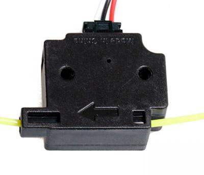

Salve, ho da poco fatto l'aggiornamento sia della scheda madre che del monitor della mia Ender 3 pro.
Ho istallato il kit:
Scheda madre SKR Mini V2.0 32 bit + Monitor touch BIGTREETECH TFT35 E3 V3.0 - Firmware: TFT35_E3_V3.0.26.x Jun 15 2020
Fino ad ora tutto bene fino a quando ho provato ad aggiungere un sensore di fine filamento. Dopo averlo attivato dalle opzioni, come avvio mi dà subito il messaggio di filamento finito quando invece il filamento è ancora presente. E se confermo non succede nulla, dovrebbe, se ritiene che il filamento è finito, iniziare la procedura per parcheggiare l'hot end, espellere il filo e poi attendere che venga sostituito ecc. Non riesco a capire quale è il problema? Devo forse mettere mano al firmware? (speriamo di no). Qualche consiglio su come farlo funzionare? Grazie.
  • Risposte 14
Il collegamento è come ho trovato su internet917338879_SchemapinBTTE3V2.png.29b40bedc24d9334ea9976e742d8009d.png
L'ho inserito dove suggeriscono nel connettore E0-STOP

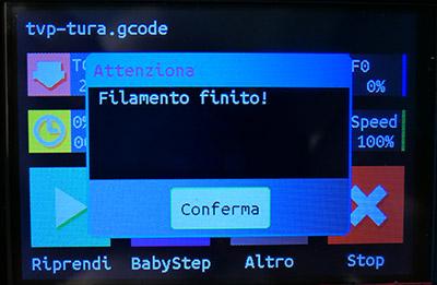

Allora, collegato il cavo del sensore alla scheda del monitor TFT, aggiornato il firmware come indicato al TFT35_E3_V3.0.27.x.  Lo ha fleshiato regolarmente ed è funzionante, ma il sensore non va come prima. Come avvio la stampa mi da il messaggio:
Quando il filamento invece è presente, se confermo non fa nulla. Ci deve essere qualche altra cosa che ci sfugge. Pensavo fossero invertiti i contatti del sensore, normalmente chiuso o normalmente aperto, ma comunque sia lo riconosce come se fosse finito ed allora perché non procede con il cambio del filo!?

Da "fil_runout_inverting:1" a "fil_runout_inverting:0" invertendo l'effetto del sensore (normalmente aperto o chiuso) ed ora me lo riconosce giusto. Il problema e che non so gestire la cosa quando il filamento termina compare il messaggio: " Filamento finito" e chiede conferma premo e sono in questa situazione:
E tutto è fermo (e io pensavo che si avviasse una procedura automatica ma invece credo che va fatta manualmente)  dovrei scaricare lo spezzone di filo, ricaricare il nuovo e far ripartire la stampa. Dovrei uscire da questa videata. L'unico modo è premere altro, posso andare nel menu scarica e carica, premo scarica e non succede nulla, provo a scaricare manualmente ma i motori sono bloccati, provo a disabilitare i motori ma il menu relativo non è più reperibile. Sono costretto a fermare la stampa e quindi va tutto in fumo. Se qualcuno sa spiegarmi quale è la procedura che devo seguire gli sarei molto grato. Grazie ancora.
