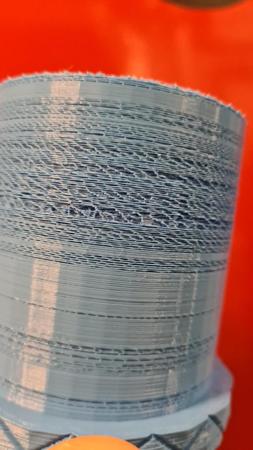

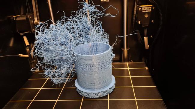

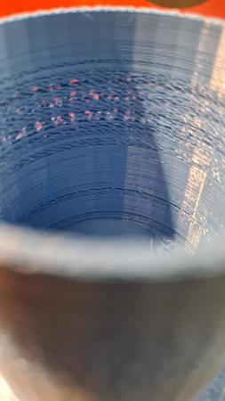

Ieri sera ho lanciato una stampa che sarebbe dovuta durare una ventina di ore, ma questa mattina quando sono andato a controllare a che punto fosse ho trvoato una sorpresa: arrivata a metà dell'oggetto, il PLA non ha piu aderito al resto dell'oggetto ed ha creato una 'parrucca' di filo. Inoltre ho notato che gia in precedenza, sull'oggetto si notava la non perfetta adesione del filamento, provocando delle sorte di 'buchi' nella stampa.
Ho una Flying Bear Ghost 5, ed ho fatto una ventina di stampe, ma non avevo mai avuto questo problema.
Cosa potrebbe aver causato questo problema?

iniziale e parziale intasamento dell'hotend, devi smontarlo, ripulirlo e controllare che sia tutto in ordine, soprattutto che il ptfe non sia deformato e che il connettore rapido trattenga il  ptfe in sede
Grazie, domani provo a smontarlo. Cerchero qualche guida online su come fare perche non ho idea
Il giorno prima avevo lanciato due stampe che pero non venivano e avevano lo stesso problema gia ad inizio stampa. Poi mi sono reso conto che il filamento che stavo usando era ABS invece che PLA, ma utilizzando le impostazioni per PLA. Potrebbe essere stato quello a provocare questo problema?
