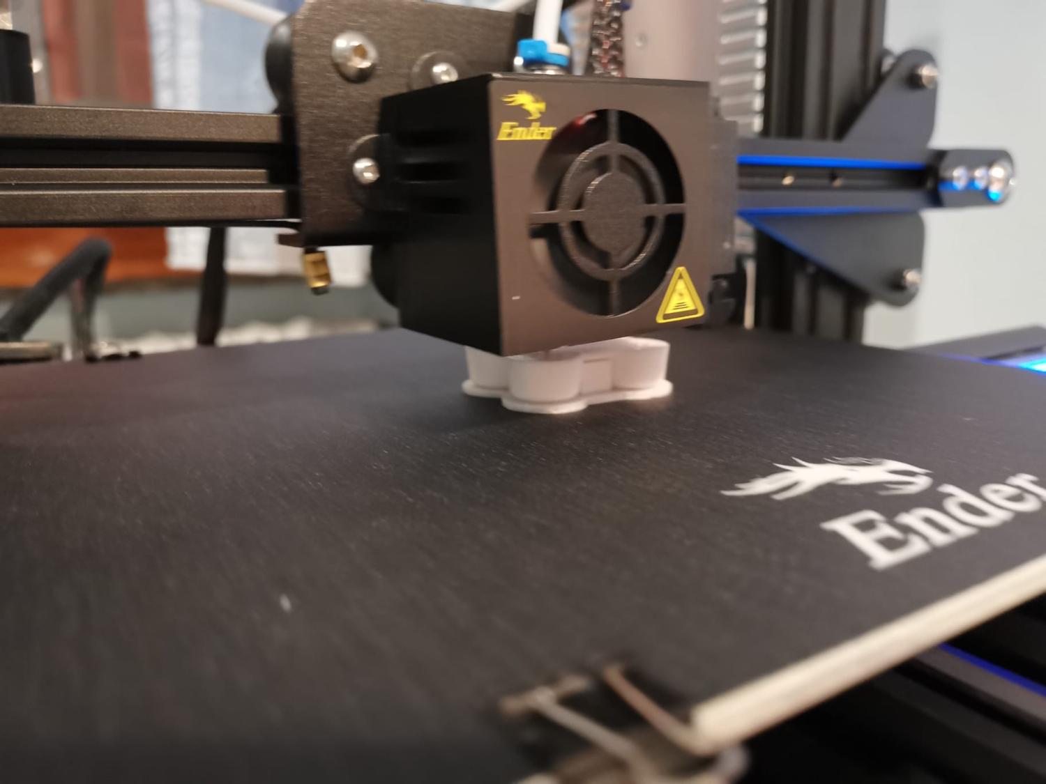

elpibe85 Inviato 8 Giugno 2021 Autore Condividi Inviato 8 Giugno 2021 stampante arrivata e montata (purtroppo manca ancora il bowden capricorn, ma la curiosità di vederla all'opera era tanta). il montaggio è stato piuttosto semplice (tralasciando che avevo sbagliato la porta dello schermo 😅). calibrato il piatto originale girando 5-6 volte intorno ai punti a piatto caldo. avevo montato il dual drive in metallo (questo per intenderci https://it.banggood.com/TWO-TREES-Original-Remote-Dual-Drive-Extruder-Kit-For-CR-10-or-CR-10S-Pro-or-Ender-3-or-Ender-5-3D-Printer-p-1509939.html?rmmds=myorder&cur_warehouse=CZ), ma l'ho smontato dopo aver fatto 2 tentativi di stampa in cui non usciva filamento. i problemi sono 2: il primo è che il pezzettino in metallo (perdonate se non uso il termine tecnico) che si avvita all'estrusore probabilmente non arriva in battuta e quindi inserendo il filamento si blocca nello spazio che resta tra i due e di conseguenza non entra nel tubicino e il secondo è che la ruota godronata montata sulla parte mobile è leggermente più alta rispetto al foro di ingresso e questo porta ad altri 2 problemi. uno è che il filo viene "schiacciato verso l'alto e quindi scorrendo nel foro si incide e l'altro non pinza bene il filamento per cui non scorre. ho rimontato l'estrusore in plastica con il cuscinetto, lanciata la stampa e tutto è partito regolarmente. ho lanciato il maialino che era sulla micro sd e dopo 48 minuti è ancora tutto attaccato e non ci sono problemi. per la stampa di prova sto usando il piatto originale e si è attaccata al primo colpo. credo che molto presto farò la modifica della MB per silenziarla un po' comunque nei prossimi giorni farò le ulteriori calibrazioni (estrusione, step degli assi), ma come dicevo ero troppo curioso di vederla in azione soprattutto per evitare di deprimermi in caso di mancato funzionamento allego foto dopo un'ora e un quarto di stampa 1 Cita Link al commento Condividi su altri siti Altre opzioni di condivisione...
