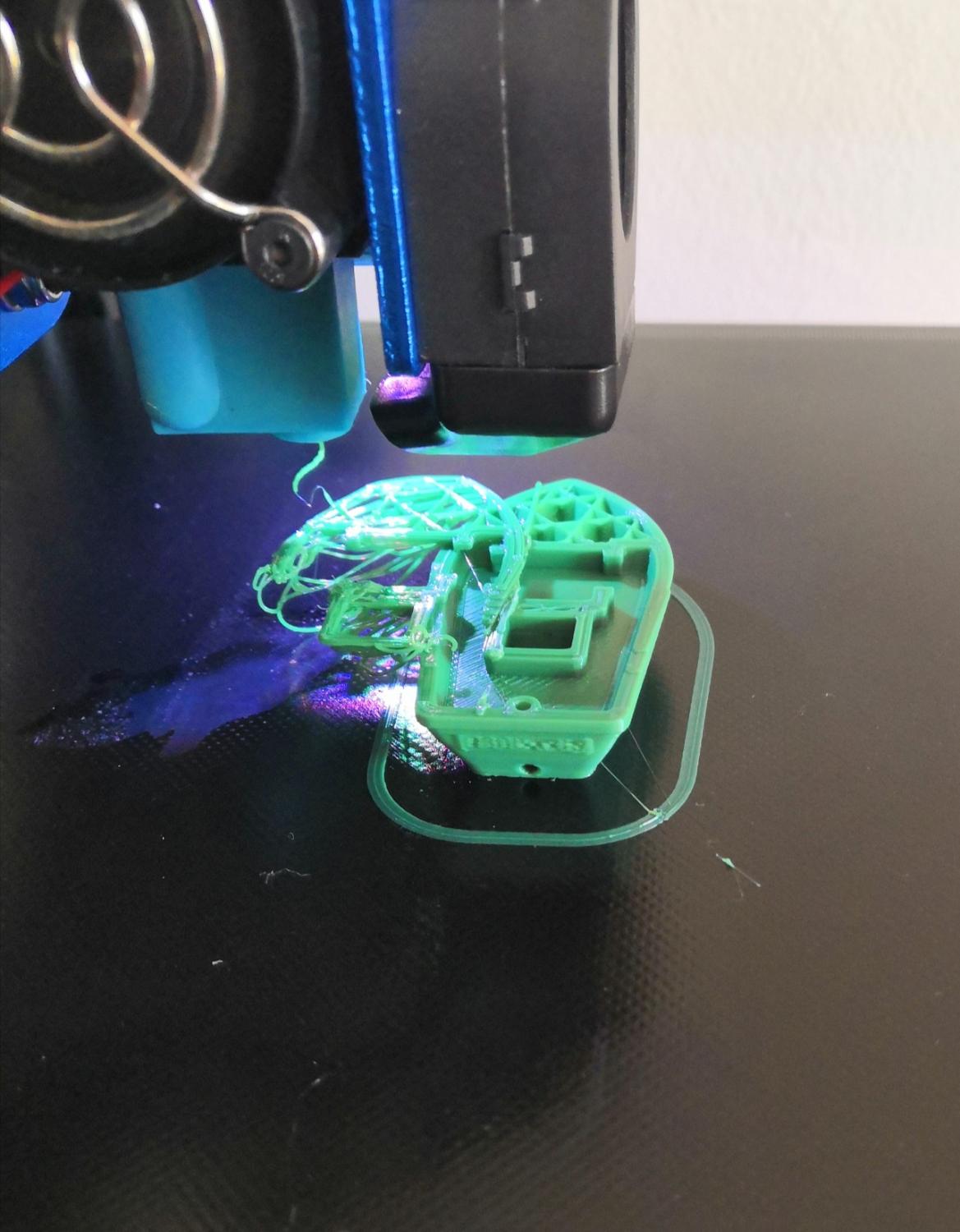

Killrob Inviato 3 Giugno 2021 Inviato 3 Giugno 2021 Si potrebbe essere, ma slitta troppo per essere dovuto ad una sovraestrusione, al massimo si sarebbe spostata di qualche mm non di cm come ha fatto. Poi stava facendo un movimento diagonale quindi anche i caso di sovraestrusione avrebbe slittato dal layer successivo non alla fine del primo, ci devo pensare. Intanto lancia un'altra stampa e quando slitterà metti una mano sul motore di Y e senti se scalda troppo In condizioni normali di lavoro deve essere tiepido. Cita
Luca999 Inviato 3 Giugno 2021 Autore Inviato 3 Giugno 2021 Il motore della Y nella artillery genius x è incastonato nella base, provo a sentire dall'esterno quanto possa scaldare. Altrimenti devo aprire la base, perdo eventuali garanzie aprendola? Comunque ora sto provando la stampa del 3dBenchy a barchetta, vi aggiorno Cita

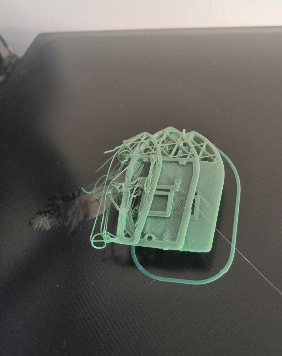

Truck64 Inviato 3 Giugno 2021 Inviato 3 Giugno 2021 39 minuti fa, Luca999 ha scritto: Infatti, stampa successiva, una specie di placca, etichetta ha ri-shiftato. Vi allego la foto. Potrebbe essere che ha perso passi nel punto in alto, dove sembra ci sia una sovraestrusione? Ok ragazzi mi sebra di essere un disco rotto ma quando vedo queste cose per me è matematico che sta andando con accellerazioni o/o jerk superiori a quanto la macchina possa fare. Quando capita, e spesso capita a caso se si è già vicino al limite, che il movimento richieda una coppia più alta di quella che può dare il motore quello continua a perdere passi fino a che il movimento non rallenta. Questo non vuol dire che i parametri che stai usando siano sbagliati o che il motore sia sottoalimentato. Di solito serve semplicemente un po di manutenzione meccanica, ma per diagnosticare la cosa è più semplice lavorare fare una prova lavoroando con i parametri parametri. Qunidi prima cosa verificherei quanta accelerazione e jerk stai usando, poi farei una stampa con valori ridotti (soprattutto il jerk). Se andasse bene poi si vede come intervenire. Cita
Killrob Inviato 3 Giugno 2021 Inviato 3 Giugno 2021 Potrei essere d'accordo con te se questo problema lo avesse avuto dall'inizio, ma dice che prima le stampe erano corrette, accelerazioni e jerk non si starano da soli. Altro discorso è se inavvertitamente lui ha attivato accelerazioni e jerk sullo slicer (che tra parentesi non sappiamo quale usa), in questo caso si, avresti ragione. Cita
Luca999 Inviato 3 Giugno 2021 Autore Inviato 3 Giugno 2021 Come slicer uso Cura, i file che sto stampando erano sulla chiavetta e li avevo già stampati un mese fa correttamente. Il cubo è quello di default che era già sulla chiavetta standard e in effetti lo stampa a una velocità maggiore rispetto alle altre. Adesso stavo provando col 3dbenchy, ho la stampa in pausa e il motore della Y non sembra caldo. Allego la stampa che ho tuttora in pausa e ha avuto lo stesso problema Cita
Truck64 Inviato 3 Giugno 2021 Inviato 3 Giugno 2021 17 minuti fa, Killrob ha scritto: Potrei essere d'accordo con te se questo problema lo avesse avuto dall'inizio, ma dice che prima le stampe erano corrette, accelerazioni e jerk non si starano da soli. Diciamo che probabilmente erano al limite ma comunque accettabili, infatti quello che è sicuramente cambiato è qualcosa sulla meccanica ma come fai a capirlo a distanza? Visto che il problema sembra innescarsi durante un cambio di direzione di Y io intanto ridurrei la richiesta di coppia al motore. Poi si vede cosa si può fare per tornare alle condizioni di macchina nuova. 17 minuti fa, Killrob ha scritto: Altro discorso è se inavvertitamente lui ha attivato accelerazioni e jerk sullo slicer (che tra parentesi non sappiamo quale usa), in questo caso si, avresti ragione. Appunto, anche quello è da vedere. Cita

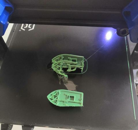

Luca999 Inviato 4 Giugno 2021 Autore Inviato 4 Giugno 2021 Altro tentativo 3dbenchy mandandolo avanti sembra riprodurre lo shift... Cita
Killrob Inviato 4 Giugno 2021 Inviato 4 Giugno 2021 qui ti ha slittato addirittura 2 volte... e ad occhio parrebbe della stessa distanza... io insisto col problema meccanico Cita
Luca999 Inviato 4 Giugno 2021 Autore Inviato 4 Giugno 2021 Ok quindi dici di ricontrollare la cinghia, e i grani dell'albero dove è fissata. Considera che la x è fissa e la y la fa solo muovendo il piatto. Avete consigli di stampe da provare? Cita
