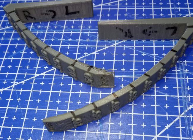

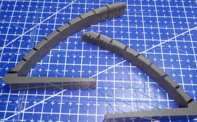

eaman Inviato 3 Giugno 2021 Condividi Inviato 3 Giugno 2021 Giusto per curiosita': che fun duct usate sulle vostre Ender? Io ho usato questi: * https://www.thingiverse.com/thing:2814127 * https://www.thingiverse.com/thing:3255518 A volte mi capita di stampare cose puntute e sottili (sopratutto con figurini: ciuffi, punte di spade...) e mi da' l'idea che avere un po' piu' di aria da sparare su questi aiuterebbe, pero' non vorrei montare una di quelle mostruosita' enormi che si vedono in giro... C'e' qualcosa di non troppo impegnativo? Magari con doppia ventola o con un blower un po' piu' performante da oridinare con comodo su Aliexpress? 1 Cita Link al commento Condividi su altri siti Altre opzioni di condivisione...
Killrob Inviato 3 Giugno 2021 Condividi Inviato 3 Giugno 2021 io sto usando quello stock, ma i 2 che hai linkato sono molto interessanti. E ho un link che potrebbe interessarti 😉 https://www.thingiverse.com/thing:4170231 1 Cita Link al commento Condividi su altri siti Altre opzioni di condivisione...
eaman Inviato 3 Giugno 2021 Autore Condividi Inviato 3 Giugno 2021 9 minuti fa, Killrob ha scritto: o sto usando quello stock, ma i 2 che hai linkato sono molto interessanti. Ho appena stampato due test overhangs fatti con https://www.thingiverse.com/thing:2814127 Diciamo che per qualita' tipo miniature il valore piu' basso e' 52gradi (dalla parte opposta al blower) mentre per parti funzionale dire ~63gradi (PLA+ con nozzle da 3mm). Con l'orientamente ottimale ci saranno 4-5gradi di bonus. Vado a vedermi quello che hai linkato, thanks. Cita Link al commento Condividi su altri siti Altre opzioni di condivisione...
