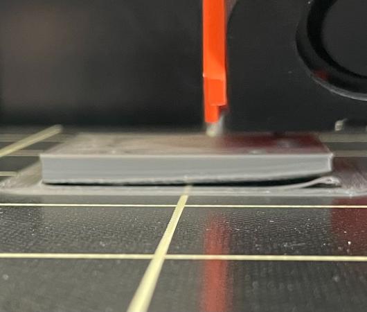

8 minuti fa, tommaximo ha scritto:
Qualcuno ha idea di perché succeda questo alla stampa?
Si chiama warping ed è causato dalle tensioni del materiale dovute al cambio di temperatura vs poca adesione sul piano.
E' un comportamento normale per le termoplastiche, non è normale invecie che il pezzo si stacchi dal piano ma per porvi rimedio ci vuole esperienza. Dai un occhiata a questo video poi, se è un PLA "normale", prova a verificare che il piatto sia pulito e livellato.
