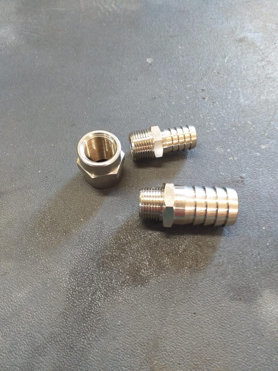

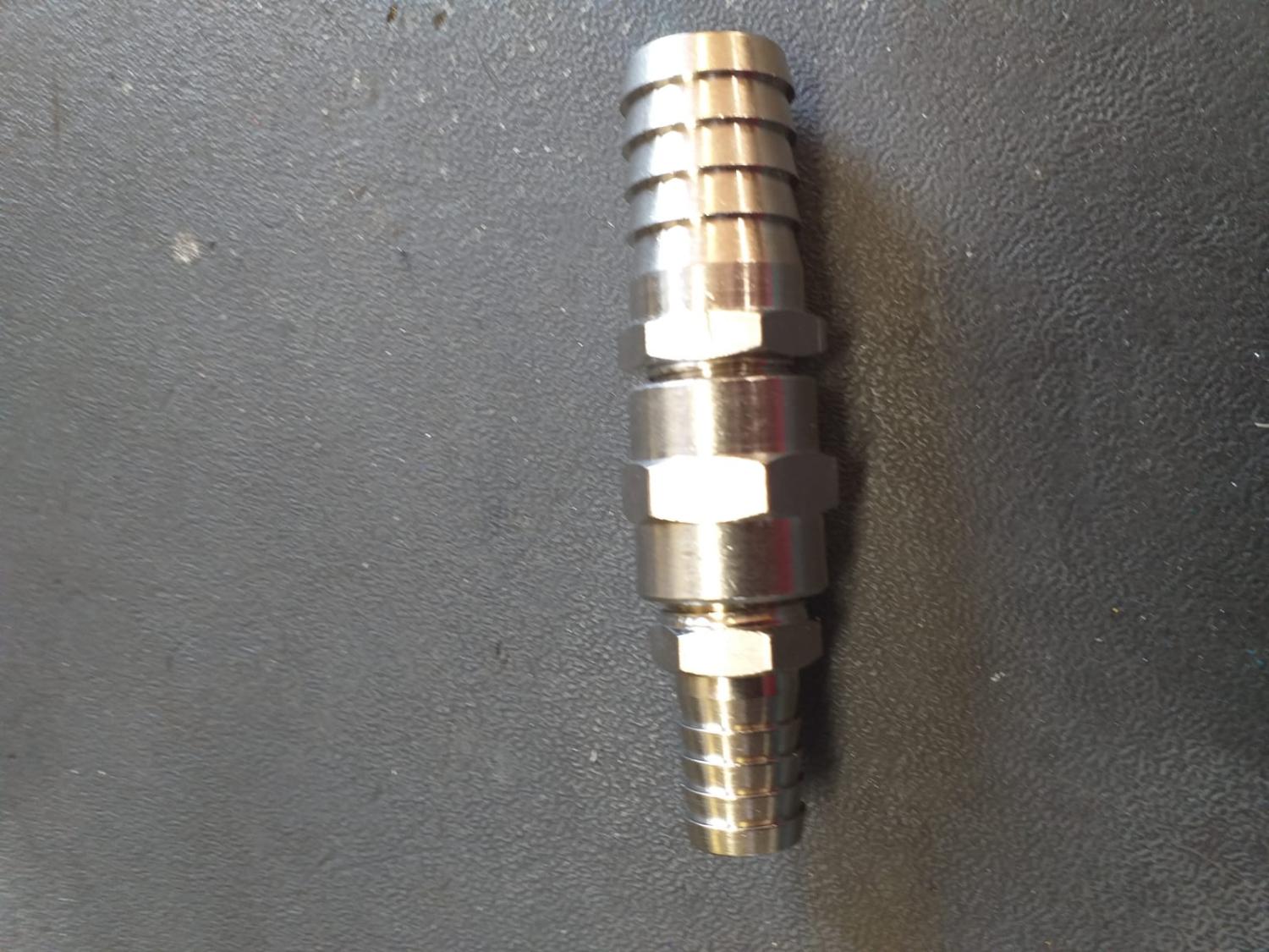

muffo Inviato 3 Giugno 2021 Inviato 3 Giugno 2021 Manicotto da 1, 1/4 pollici, un portagomma da 38, un portagomma da 32, 2 fascette in metallo e un po di teflon. Evita di stampartelo che poi allaghi il giardino Cita
belcarlo Inviato 3 Giugno 2021 Autore Inviato 3 Giugno 2021 @muffo Puoi spiegarti meglio, magari con qualche immagine grazie chiedo scusa per OT Cita
muffo Inviato 4 Giugno 2021 Inviato 4 Giugno 2021 8 ore fa, belcarlo ha scritto: @muffo Puoi spiegarti meglio, magari con qualche immagine grazie chiedo scusa per OT Trovi tutto in qualche negozio di idraulica o nei vari brico Cita
Whitedavil Inviato 4 Giugno 2021 Inviato 4 Giugno 2021 La soluzione non è molto valida. O li prendi in inox oppure quei raccordi forse ti durano 1 anno. Inoltre il nastro teflon sul ferro non va bene, non tiene. Prendili in plastica così ti durano una vita.... 1 Cita
