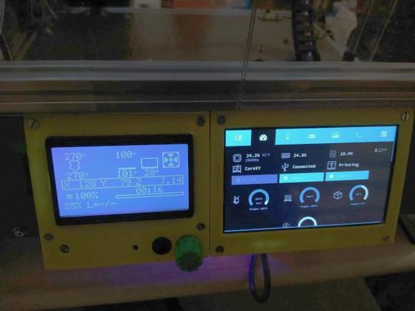

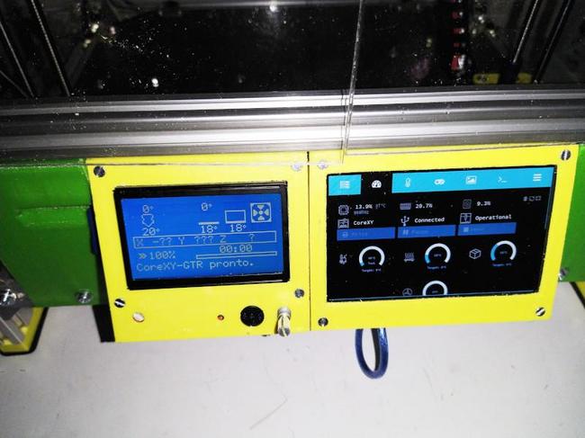

Salvogi Inviato 5 Giugno 2021 Inviato 5 Giugno 2021 13 minuti fa, dnasini ha scritto: Si, mi sembra fosse stato Whitedavil a menzionarmi un problema con questo monitor che se lasciato in modalita' touchscreen con la schermata che riporta i valori dei vari sensori, dava problemi alla stampante durante la stampa. Il problema nasce dalla richiesta troppo lunga inviata alla MB per fare il polling dei valori dei sensori e che Marlin non riuscendo a processarla in un colpo solo introduce un delay nella computazione della stampa generando quindi difetti o artefatti. Il suo consiglio era stato di disabilitare la modalita' touch durante la stampa passando a quella Marlin Se ne parlava qui Ok, mi sono confuso, io ho il monitor BTT PITFT50 specifico per Octoprint e che si collega al Raspberry mentre tu hai comprato quello che si collega alla scheda madre della stampante e quindi con Octoprint lo dovrai usare in modalità 12864 Cita
