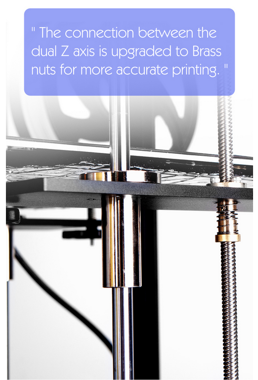

Io ci vedo diversi difetti, prima di tutto è un po "leggera" di meccanica per essere una CoreXY direct.
Un OT per chi le conosce: ma i le chiocciole antibacklash non adrebbero montate al contrario?
9 minuti fa, Truck64 ha scritto:
Sto costuendo la seconda.
Effettivamente gli antibacklash montati al contrario la dicono lunga sulle competenze di chi ha progettato questa stampante.
Messi così gli antibacklash funzionano contro la forza di gravità quindi invece di migliorare, peggiorano la situazione.
Infatti, è quello che pensavo.
