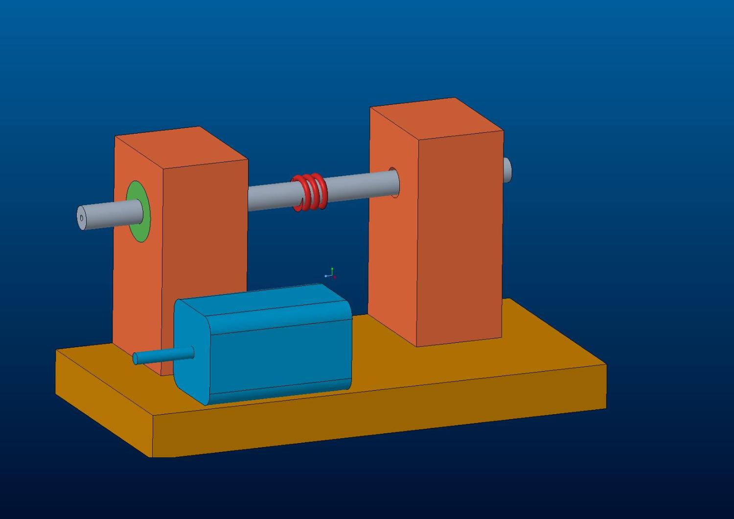

dnasini Inviato 6 Giugno 2021 Inviato 6 Giugno 2021 Ciao, sto cominciando ad accumulare diversi spezzoni di filamento a fine bobina che non possono essere usati per una stampa intera. L'altro giorno mi e' capitato tra le "proposte" che potrebbero interessarmi questo prodotto https://it.aliexpress.com/item/4000863625769.html?spm=a2g0o.productlist.0.0.31497ba932BNal&algo_pvid=cc8a4edf-235f-487d-bd8e-2967fba9a492&algo_expid=cc8a4edf-235f-487d-bd8e-2967fba9a492-0&btsid=2100bdd716229837506181566e254d&ws_ab_test=searchweb0_0,searchweb201602_,searchweb201603_ Allora mi e' venuto in mente che potrei giuntare diversi filamenti dello stesso produttore per ottenere un minimo di lunghezza filamento almeno per fare delle stampe di prova o prototipi. Vi sembra un'idea assurda o potrebbe avere la sua utilita? 1 Cita

Truck64 Inviato 7 Giugno 2021 Inviato 7 Giugno 2021 Io l'unica volta che mi è riuscito ho fatto riscaldamento e giunzione all'interno di un pezzo di tubo PTFE. Giunzione perfetta ma avendo usato una pistola ad aria calda per scaldare il PTFE ha fatto una brutta fine.... Ho visto in rete un paio di esempi di procedure interessanti: tipo recuperando pezzi standard di stampanti o questo prototipo automatico. Ho qualche rimasuglio anch'io anche se poca roba ancora, magari la prossima volta che mi capita ordino la gola per il tubo passante e faccio una prova. Anche se pensavo più a prendere un tubo tipo questo da usare come guida, che dovrebbe dare un diametro più corretto. 2 Cita
gregorio56sm Inviato 7 Giugno 2021 Inviato 7 Giugno 2021 @dnasini @Eddy72 @marcottt @Truck64 @Killrob Allego la traduzione di quello che mi frulla da un po nella testa: Una base due supporti con cuscinetti un alberino foro Ø1.9 un motorino una resistenza Inserisco le due estremità di pla metto in rotazione l'alberino tramite il motorino collegato con una cinghia aziono la resistenza che deve scaldare una zona molto ristretta per X tempo intanto mentre spingo i due pezzi di filamento, la rotazione dell'alberino mi favorisce l'aderenza del materiale e mi mantiene costante il diametro In teoria... Tutto da fare e provare 1 Cita
